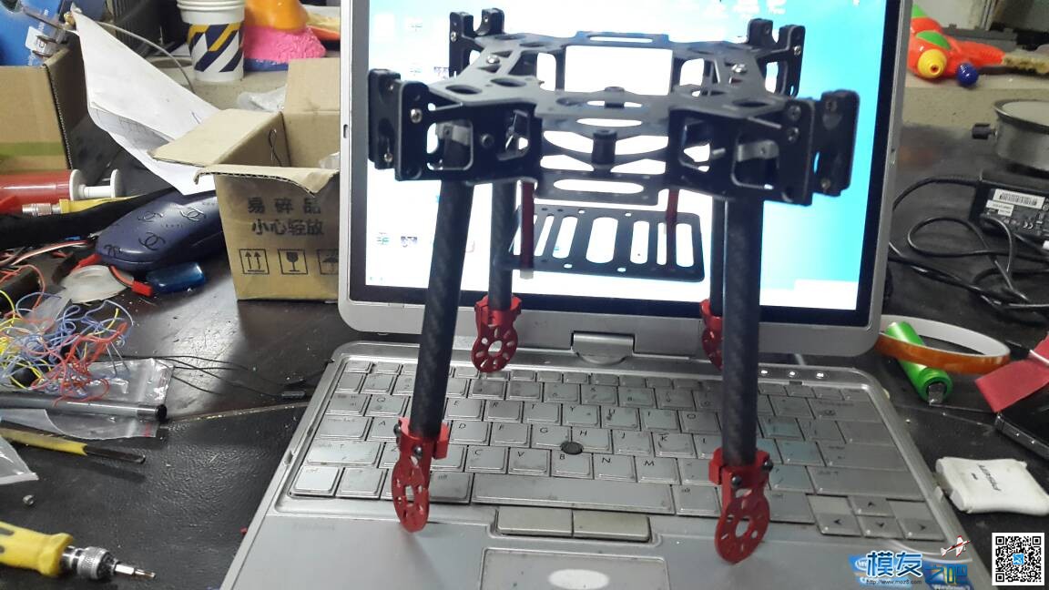

这是什么画的?活动件怎么设置?
 楼主| 发表于 2016-4-22 19:05:43 | 显示全部楼层
13601250618 发表于 2016-4-22 13:11 =Y6= 航拍机原创设计方案  作者:windasher 5193
这是什么画的?活动件怎么设置?
solidworks,百度即可下载。活动部件软件设置很智能

下次我画个,我做就做下折的伞形
我也早餐伞折,无奈没有虚位的金属件太贵。还有伞折后的飞机依然不好塞进背包,横向折叠的就没有这个问题。这是个人喜好,也期待你的作品!
发表于 2016-4-22 19:21:22 | 显示全部楼层
windasher 发表于 2016-4-22 19:14 =Y6= 航拍机原创设计方案  作者:fireice647 2636
我也早餐伞折,无奈没有虚位的金属件太贵。还有伞折后的飞机依然不好塞进背包,横向折叠的就没有这个问题 ...
用这种折叠,金属折叠太重我做过
=Y6= 航拍机原创设计方案  作者:fireice647 7784
=Y6= 航拍机原创设计方案  作者:fireice647 3255

这个设计很赞!看上去像用的飞越C卡,这个架子多重啊?能分享下图纸吗?windasher@foxmail.com
 楼主| 发表于 2016-4-23 09:33:55 | 显示全部楼层
发表于 2016-4-23 09:52:50 | 显示全部楼层
windasher 发表于 2016-4-23 09:22 =Y6= 航拍机原创设计方案  作者:fireice647 2971
图纸参加狼哥设计比赛,稍后放出,上下折叠飞越扣怕不牢,用ATG的下面有保险螺丝
架子200克左右有的是玻纤板,换碳板估计再轻点
