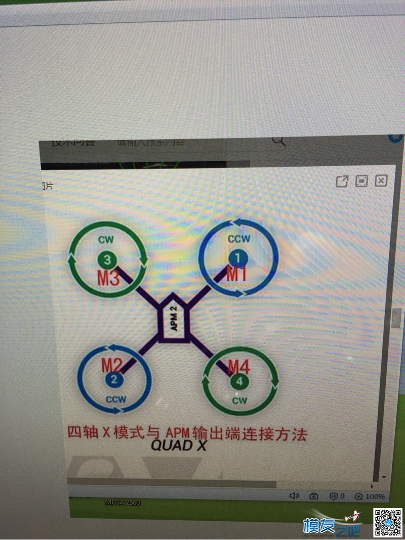

组装之后电机运转正常,加油到一定程度起飞就会有一方倾斜,这是怎么回事。。

校准油门行程  罗盘 加速度计 桨的方向 电机转向都查一次
 楼主| 发表于 2016-6-23 11:17:40 | 显示全部楼层
我是X轴 你看看对吗  1接口对应 右上角  电机反转  2 左下角  反转  3左上角 正转 4右下正转
发表于 2016-6-23 11:34:10 | 显示全部楼层
图上这样

发表于 2016-6-23 11:43:27 | 显示全部楼层
确认各项都正确的情况下果断推油起飞,缓慢推油门是会倾斜的,油门推大一点起飞后就正常自稳了
发表于 2016-6-23 11:50:49 | 显示全部楼层
里要详细说下你是什么飞控    还有你说的加油到一定程度起飞就会有一方倾斜。
先检查这几样
1.  电调有没有校准好,要是没有校准好电调也会出现电机转速不同步。
2   加速度计,加速度计校准好可以让你的飞行器飞行更平稳
3.  还有罗盘  也要校准好的。
还有是怎么个加油到一定程度         你是否是慢慢地加油门起飞,看到飞机有倾斜就降低油门了?
这个是新手第一次飞不敢加油门时出现最多的一种情况
要是这样   就是因为你起飞太慢了起飞慢会出现接地效应
应该是在确定电机,电调,罗盘,加速度计,等等都调试正常的情况下,快速吧油门推到中立位置,使飞机快速的离开地面。

楼主是APM或者PIX的控么?重新做下加速度计校准吧!

发表于 2016-6-24 09:31:25 | 显示全部楼层
9楼正解
发表于 2016-6-26 01:28:56 | 显示全部楼层
哈哈哈   兄弟,找个宽阔的地方, 把油门快速的推上去把,没事的,尽量找个草坪啊之类的, 飞起来就好了。 我也是,首飞的时候不敢推油门,但是后面狠心把油门推上去了, 就好了, 飞起后稳定的很。  况且我是在大厅里首飞的,四面墙,顶部墙,  我开车都没那么聚精会神过~~~~四轴飞行器如何找平衡。 飞行器,平衡,如何 作者:飞向太空的白羊 9546
