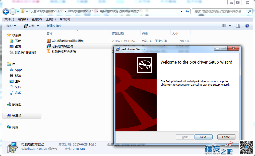

第一步、安装驱动
乐迪2周年活动PIX套装开箱评测 套装 作者:249611858 5444
为了更好的兼用重新安装了乐迪官网下载的MissionPlanner-1.3.39

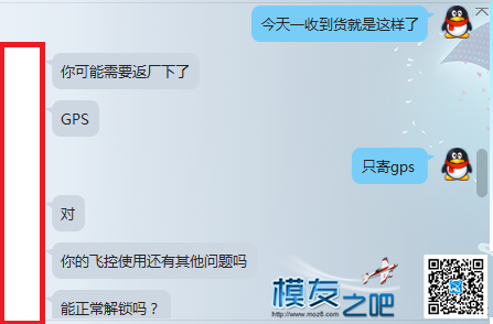

搞了几遍还是不行,怀疑外置罗盘有问题(之前有个朋友用PIX也出现类似问题)所以把外置罗盘去掉测试结果如下 乐迪2周年活动PIX套装开箱评测 套装 作者:249611858 9285
摆弄了很久,最后和售后的工程师取得联系,在他的指导下重新做了出厂设置、接线的确认以及调试,最终确认GPS的罗盘有问题需要返厂检测。不过寄过去的邮费要自己出,有点小郁闷,想起官网的售后承诺有点不一致啊。出现这样子的问题属不属于产品质量问题呢?

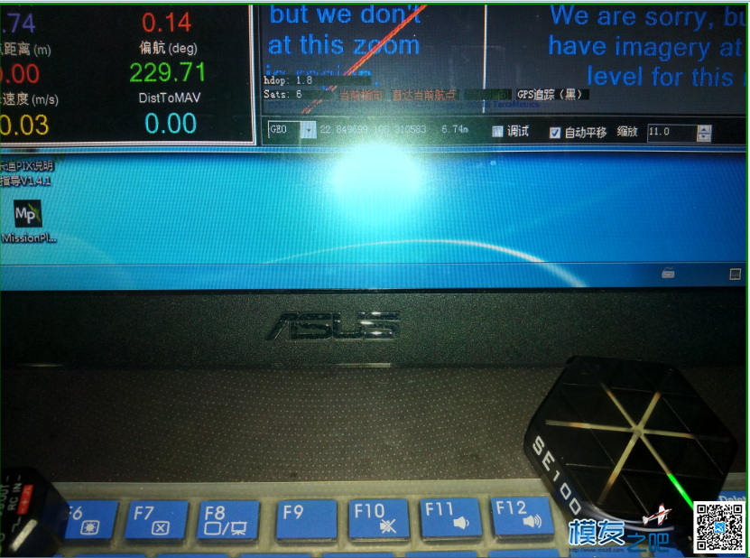

接下来试试GPS的搜星能力,之前一直在露天的走廊外测试一直搜索不到卫星(以前使用APM2.8 7M GPS的时候至少还能搜索到6颗星),后面经过售后工程师的指导上楼顶试试,果然5分钟后能够搜索到6颗星。(如果有模友在家里搜索不到星,可以到露天的地方去尝试下,第一次搜星相对比较久,需要耐心等待了。)也许我住的地方是城中村的问题一直等到10分钟卫星的数量最多的时候只有8颗,偶尔还会降低。总而言之没有之前介绍的那么厉害(或许GPS有问题的情况下吧,真是中奖了,期待售后大哥可以尽快处理吧)
