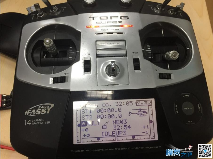

遥控器:futaba T8FG

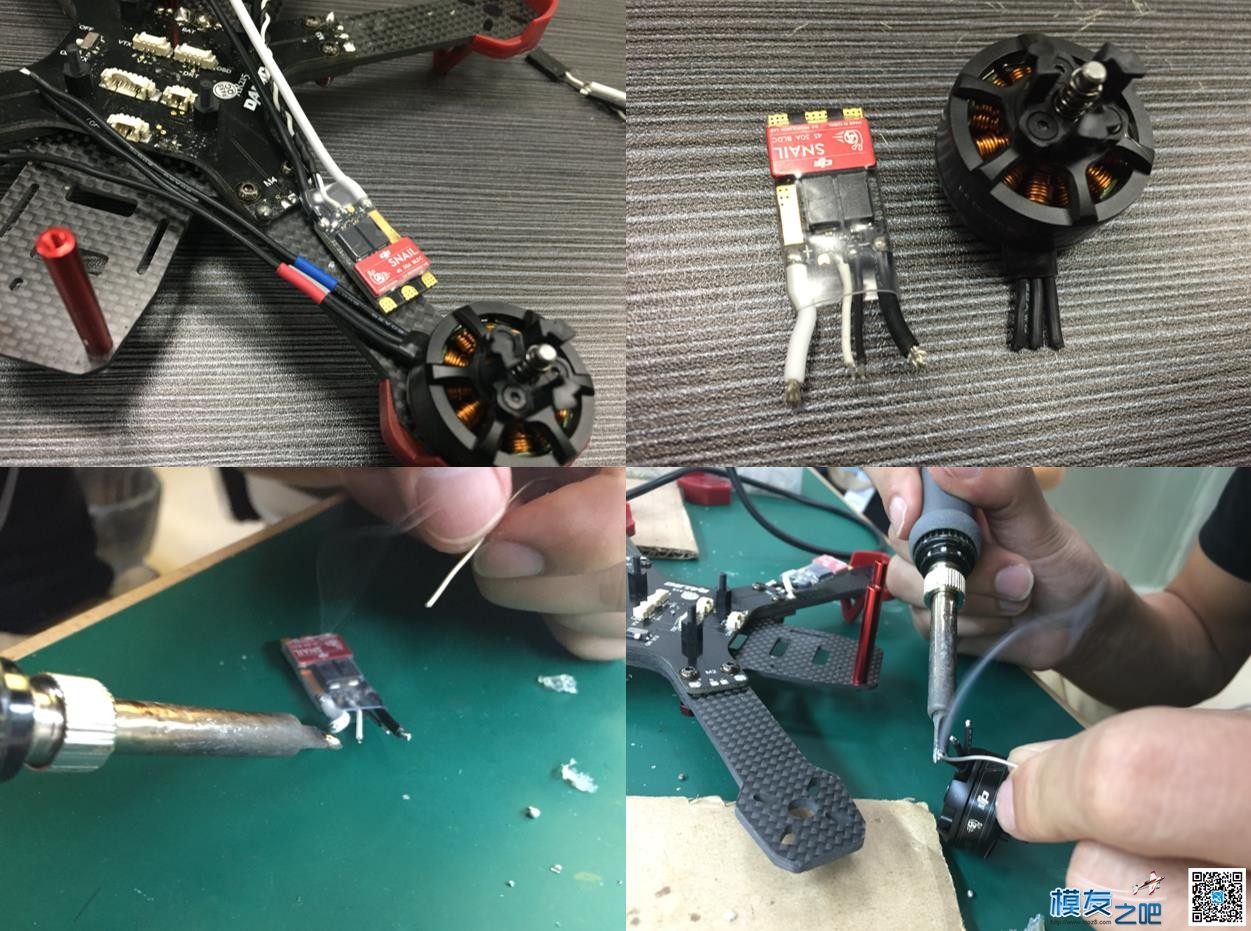

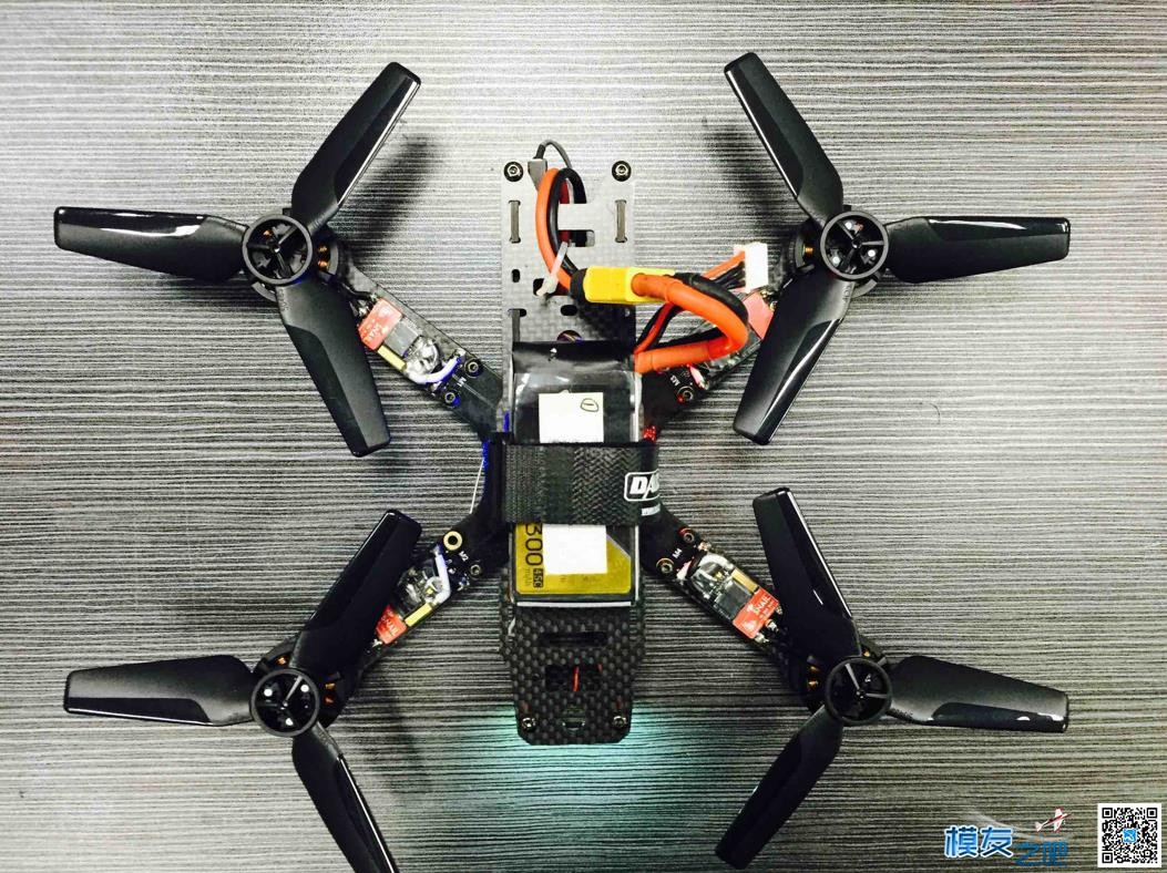

安装机架
大疆Snail动力套装+F3飞控装机 套装 作者:Tom是只狗 6283
安装电调,电机与电调,电调与中心板接线,剪掉过长的线
大疆Snail动力套装+F3飞控装机 套装 作者:Tom是只狗 6780

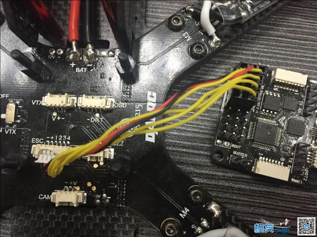

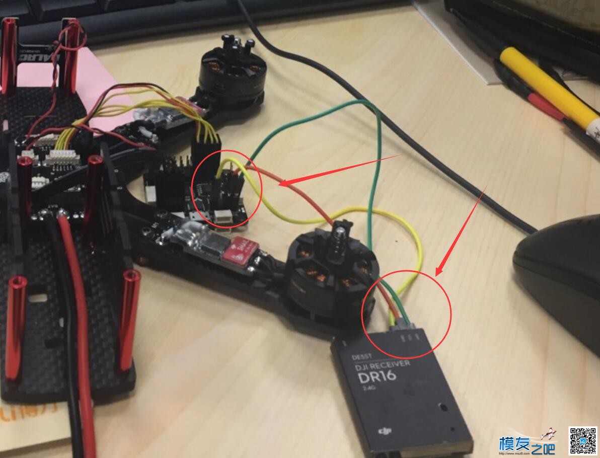

接线部分
连接电调线与飞控
大疆Snail动力套装+F3飞控装机 套装 作者:Tom是只狗 3249
接收机与飞控

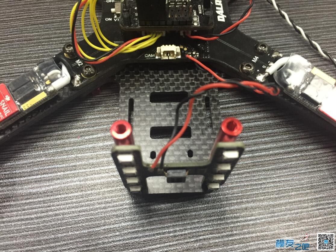

中心板与蜂鸣器
大疆Snail动力套装+F3飞控装机 套装 作者:Tom是只狗 8452
中心板与LED接线
大疆Snail动力套装+F3飞控装机 套装 作者:Tom是只狗 7058

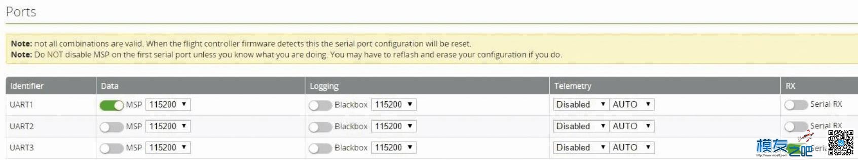

飞控调参部分

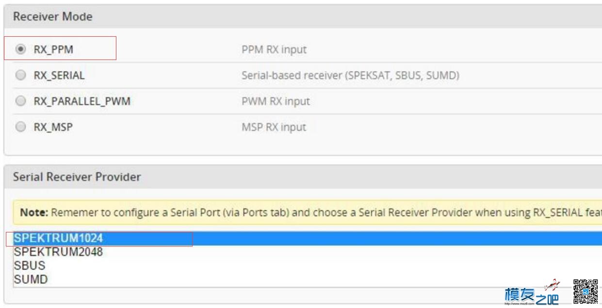

飞机连接betaflight选择下载3.0.0版本固件,上面的硬件的接线,那么具体到调参软件里面是怎么设置的。
如果是PPM连接状态,其设置界面如下:
大疆Snail动力套装+F3飞控装机 套装 作者:Tom是只狗 6089
如何是SBUS连接状态,其设置界面如下。
这里我用的是SBUS
首先我们要将PORTS端口里面的UART3SERIAL RX打开,如下图:
大疆Snail动力套装+F3飞控装机 套装 作者:Tom是只狗 3940
接着再进行如下选择设置,记得保存、保存、保存(重要的是说三遍)。
大疆Snail动力套装+F3飞控装机 套装 作者:Tom是只狗 8110
以上就是硬件和软件的设置,当然以上的接法不是唯一,还可以通过其他端口进行SBUS的连接。

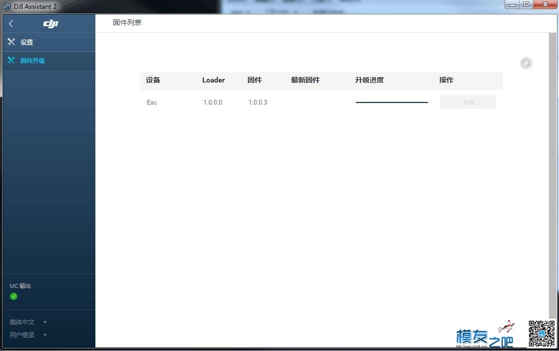

再提一下Snail电调自带的调参软件DJI Assistant,主要用于电调固件升级和系统配置等。
Snail电调连接DJI Assistant接线下图:
大疆Snail动力套装+F3飞控装机 套装 作者:Tom是只狗 9035
1.      将电调PWM信号线接入电调编程器,电调编程器连接电脑。

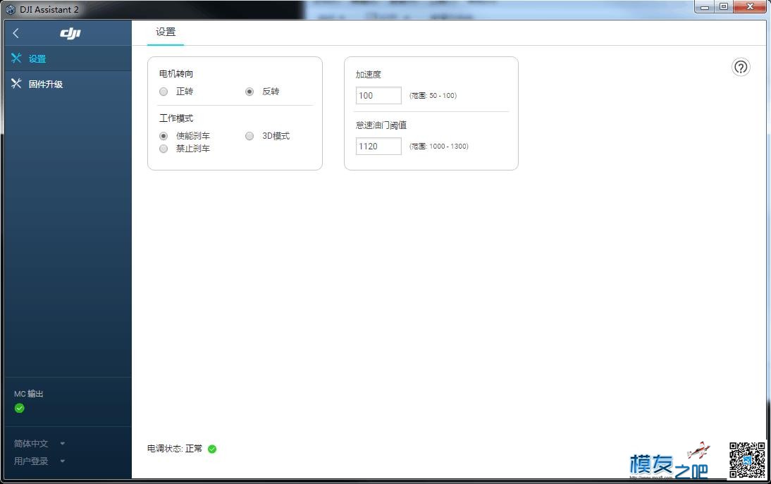

2.      连接3-4Lipo电池为电调供电,运行DJI Assistant 2调参软件。
连接完成后可以在调参软件内设置电机转向、3D模式以及电机其他特性等。
大疆Snail动力套装+F3飞控装机 套装 作者:Tom是只狗 2821

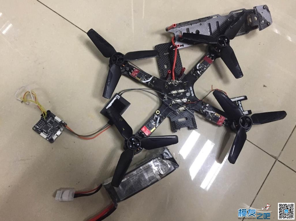

调试完成试飞。操作感觉还可以,尝试翻跟头,一个、两个感觉来了,准备来录视频来耍两个连续后空翻,然后…
飞机从5楼摔下去,当真吓死宝宝了,炸鸡没事,还好没炸到人,不然得完蛋。
大疆Snail动力套装+F3飞控装机 套装 作者:Tom是只狗 9166
大疆Snail动力套装+F3飞控装机 套装 作者:Tom是只狗 826
不得吹下,毕竟大疆,电机、电调、桨完好无损,这个自紧桨磨成这样也是之前在室内作的。
桨和一般穿越机桨不同,桨材质是软的,不会断。价格摆在这。
炸鸡能怎么办了,这个大力215机架是不能用了,重新买了一副大力XR220机架。重新装机继续…

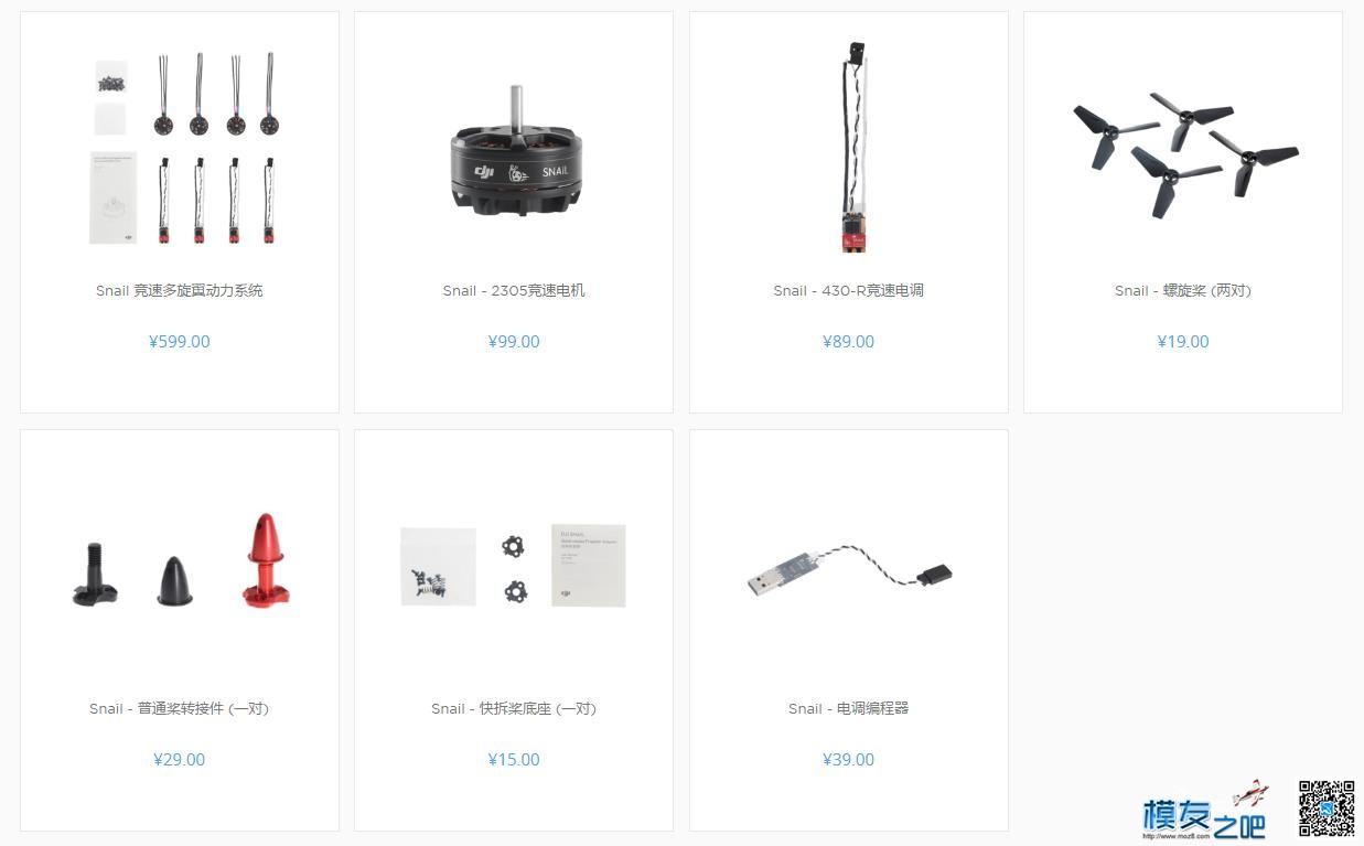

有模友问价格,官网截图
大疆Snail动力套装+F3飞控装机 套装 作者:Tom是只狗 7710
大疆官网链接,拿好不谢
http://store.dji.com/cn/category/tuned-propulsion-system

这个桨不便宜吧……
 楼主| 发表于 2016-11-3 23:29:25 | 显示全部楼层
19两对,勉强可以接受,电机底座也可以换子弹头的
