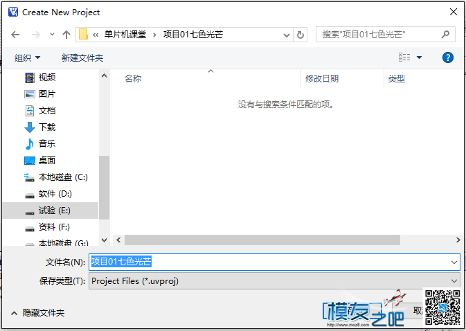

2、新建规整的文件夹方便管理,保存工程
第三课:人生第一个程序 业余爱好者,无从下手,业余爱好,简单的,爱好者 作者:我爱萝丽爱萝丽 6288

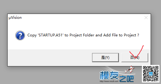

4、弹出是否自动添加头文件,选择否
第三课:人生第一个程序 业余爱好者,无从下手,业余爱好,简单的,爱好者 作者:我爱萝丽爱萝丽 6877

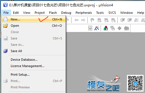

5、新建一个文件
第三课:人生第一个程序 业余爱好者,无从下手,业余爱好,简单的,爱好者 作者:我爱萝丽爱萝丽 6107

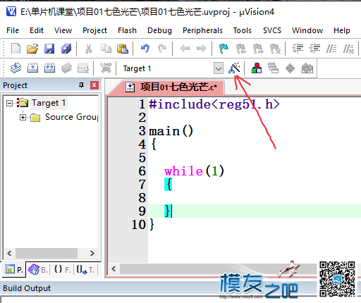

10、切换输入法到英文,亲自手打敲出你的第一个代码吧。这算是最简单的一个代码了,有不能理解的随后会讲。
敲完后点击锤子按钮进行设置。
(中文输入法会敲出不能识别的乱码,切记!)
第三课:人生第一个程序 业余爱好者,无从下手,业余爱好,简单的,爱好者 作者:我爱萝丽爱萝丽 8324

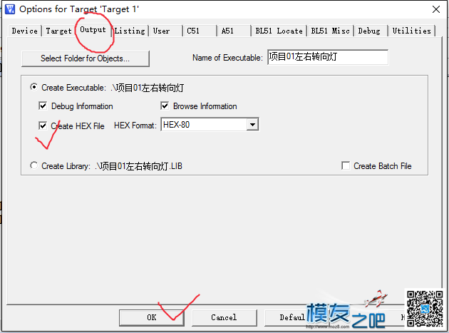

11、output 输出选项,勾选创建HEX文件
第三课:人生第一个程序 业余爱好者,无从下手,业余爱好,简单的,爱好者 作者:我爱萝丽爱萝丽 3290

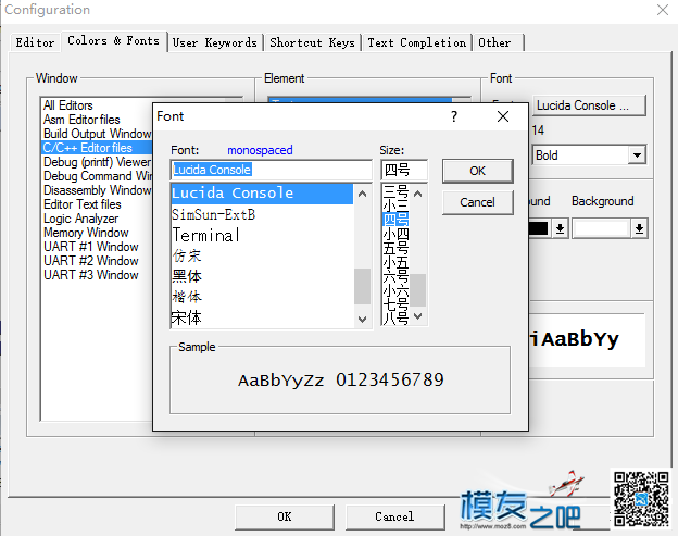

14、如果对程序的字体不满意。可以百度“Keil 字体设置”,设置自己喜欢的字体和颜色。
楼主自己喜欢稍大圆滑的字体,配置如下。
第三课:人生第一个程序 业余爱好者,无从下手,业余爱好,简单的,爱好者 作者:我爱萝丽爱萝丽 6451
