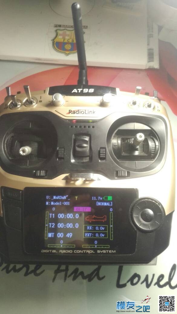

乐迪at9s   怎么调车模 请大神们帮忙!

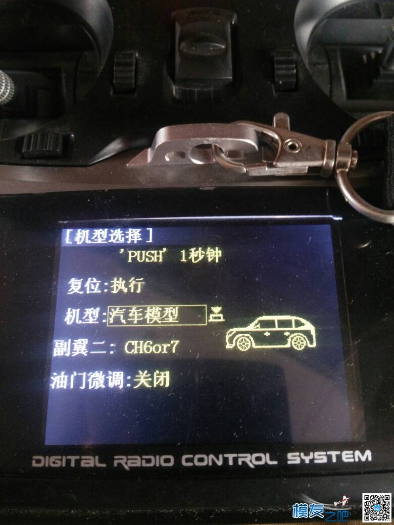

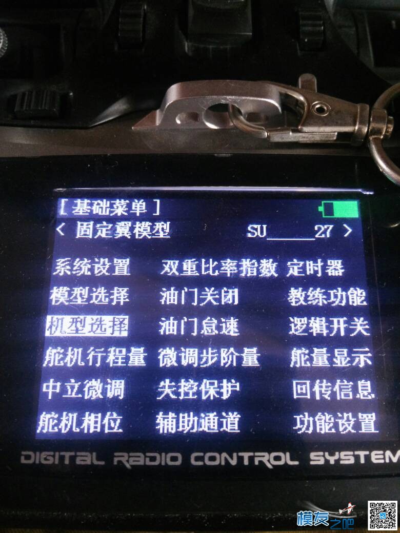

发表于 2016-9-26 07:40:15 | 显示全部楼层
选择模型
发表于 2016-9-26 07:41:06 | 显示全部楼层
说错了,应该是机型选择
发表于 2016-9-26 07:41:38 | 显示全部楼层
这个

 楼主| 发表于 2016-9-26 13:51:05 | 显示全部楼层
逗哔郎 发表于 2016-9-26 07:41 求助!  乐迪at9s 调车模 车模,乐迪,乐迪at9s几通道,乐迪at9s对频,乐迪at9s升级 作者:Mr先生 2765
这个
机型选择中找不到汽车模型

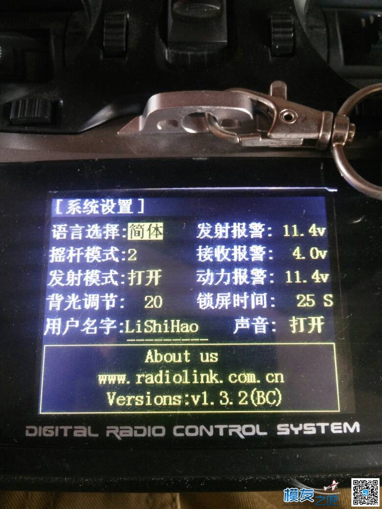

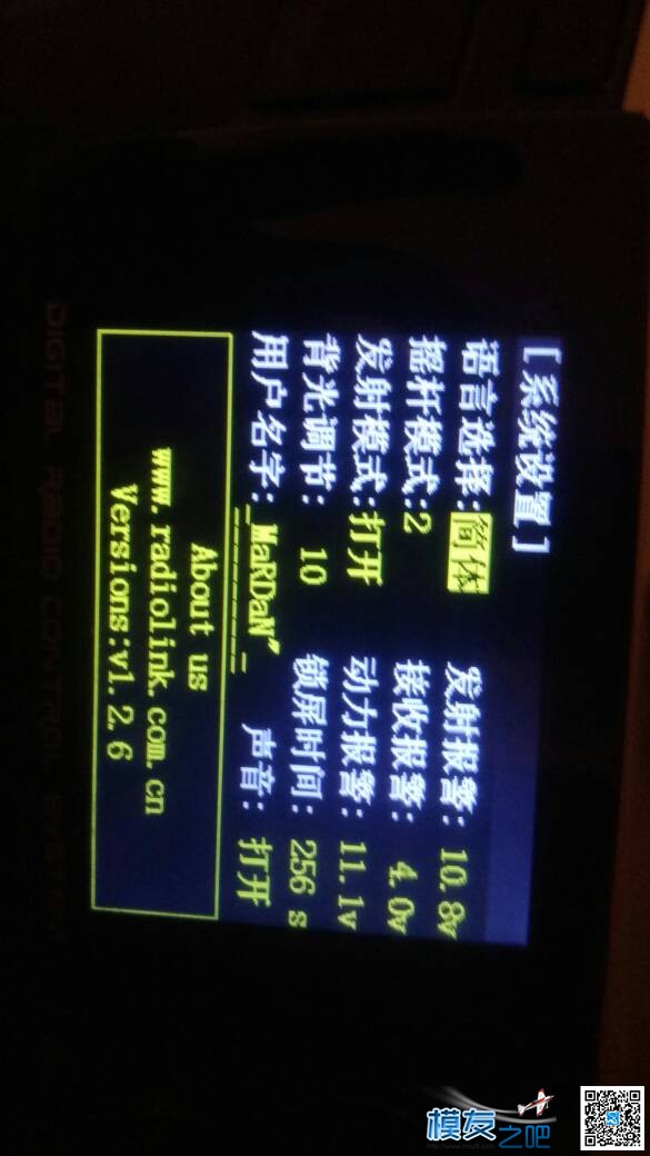

发表于 2016-9-26 17:09:40 | 显示全部楼层
你是新买的控吧?好像要更新固件才会有车辆模型
发表于 2016-9-26 17:10:40 | 显示全部楼层
最下面那个1.3.2是固件号

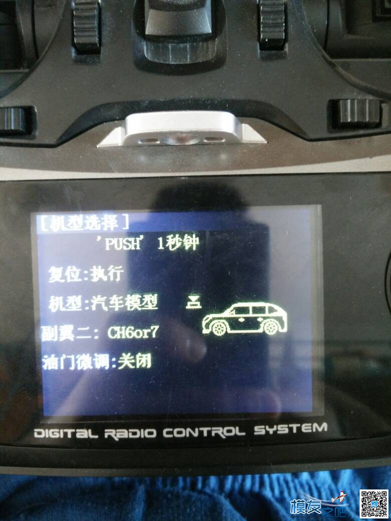

发表于 2016-9-26 17:11:14 | 显示全部楼层
选择机型
求助!  乐迪at9s 调车模 车模,乐迪,乐迪at9s几通道,乐迪at9s对频,乐迪at9s升级 作者:逗哔郎 556
发表于 2016-9-26 17:12:17 | 显示全部楼层
汽车模型,如果没有的话就是要更新到最新的固件
求助!  乐迪at9s 调车模 车模,乐迪,乐迪at9s几通道,乐迪at9s对频,乐迪at9s升级 作者:逗哔郎 5201

 楼主| 发表于 2016-9-30 19:03:25 | 显示全部楼层
逗哔郎 发表于 2016-9-26 17:12 求助!  乐迪at9s 调车模 车模,乐迪,乐迪at9s几通道,乐迪at9s对频,乐迪at9s升级 作者:Mr先生 6973
1.3.2 固件找不到 你有的话发给我吧
发表于 2016-9-30 23:42:29 | 显示全部楼层
不懂帮顶
发表于 2016-10-4 20:23:13 | 显示全部楼层
Mr先生 发表于 2016-9-30 19:03 求助!  乐迪at9s 调车模 车模,乐迪,乐迪at9s几通道,乐迪at9s对频,乐迪at9s升级 作者:逗哔郎 8244
418509588 这个是乐迪的交流群,里面有教程和最新的固件,这两天手机刷机没下载APP回复不及时不好意思哈。
