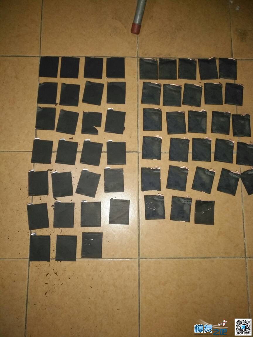

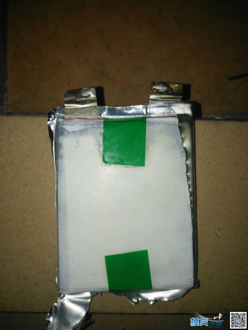

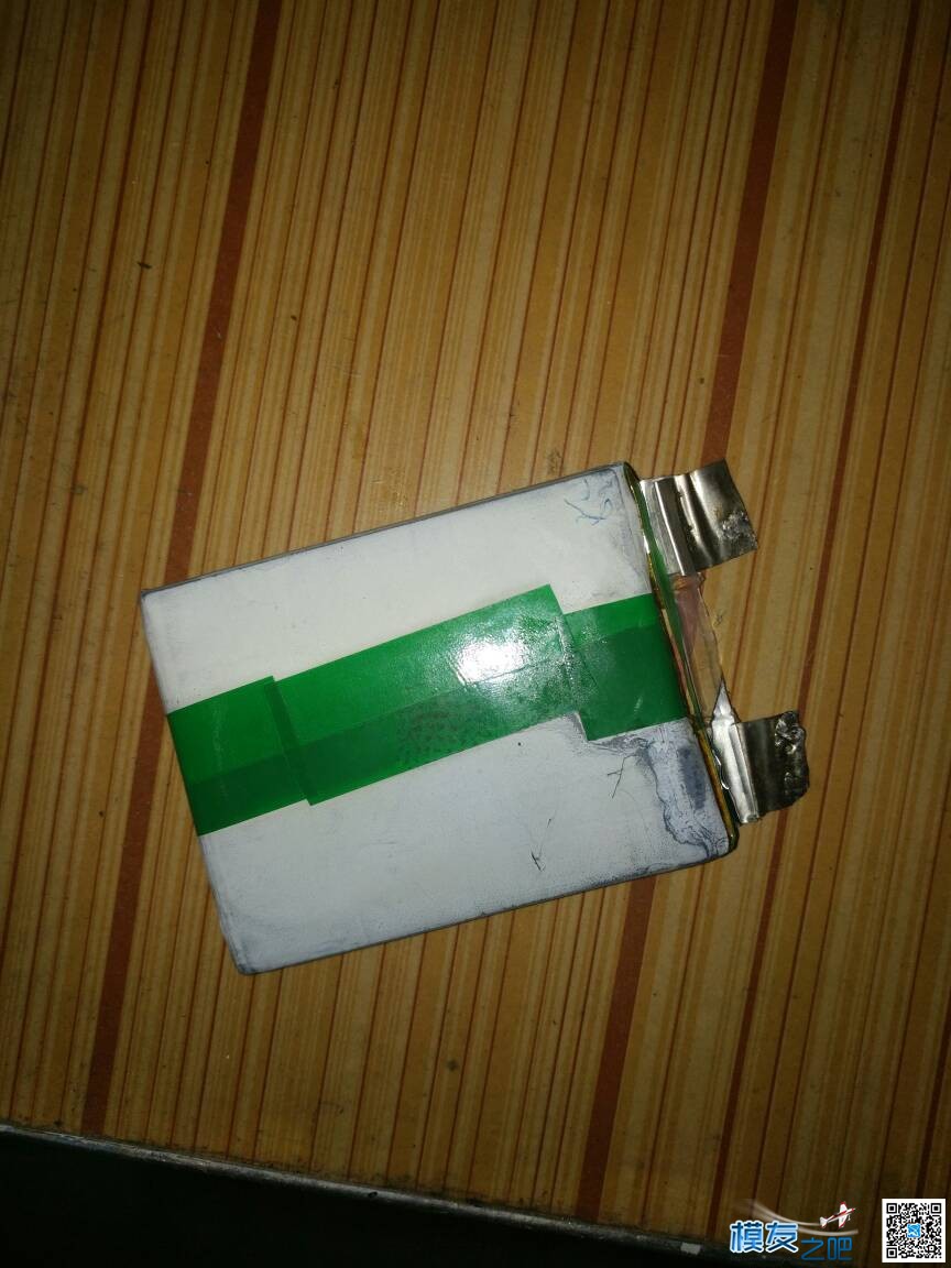

我以前有个自制的3S电池一块电芯是2300毫安的,用来飞F330高倍率电池的内部结构分解 电池 作者:苏!!!! 9569 也是入魔时间不久不知道电池会过放所以导致1个电芯胀气了,今天把他拆下来进行分解看看内部结构
《注意!没有专业电池制造经验和知识的是万万不能自行拆解!会引发不了估量的后果,轻则烧伤自己重则引发爆炸等危险切记!!》
当然我自己已经制作电池4年了已经掌握的相关要领知识,没有经验的朋友万万不能拆解

有,只能说危险系数比较小,里面还有电解液呢,电解液遇到空气也是会发热的

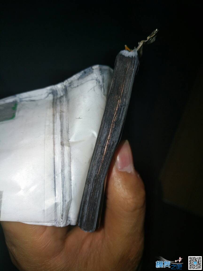

不敢讲啊!怕有的朋友模仿操作失误引发事故就不好了,所有锂电池的内部结构都差不多这个样子,只不过这是高倍率电池是采用极片叠加的的工艺从而达到大电流放电,普通的锂电池只有一片正极一片负极极片,我的电池是30C的锂电而正极极片只有27片负极只有28片,可以断定这电池的实际放电只有27C,感觉有点倍坑了高倍率电池的内部结构分解 电池 作者:苏!!!! 9803

电解液是有毒啊!同时电解液也是属于易挥发类型的和酒精差不多,只要把电池的铝塑膜撕开一个口子让里面的电解液挥发掉就可以了

完全错误!其主要是电解液,只要里面的电解液挥发完了就安全了当然这需要时间,电池的负极铜箔上覆盖的大家都熟悉那就是石墨,正极铝箔上覆盖的是锂离子材料当然也要分很多锂价格也不一样,但都有个共同点就是不会和空气产生反应,和空气产生反应的是电解液,只要电解液挥发彻底,电池就是绝对的安全了就算正负极接在一起也没事
