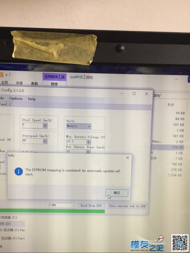

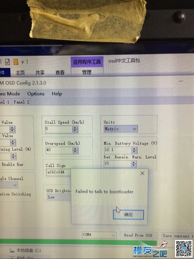

我的osd在刷写得时候,出现了这英文,是怎么回事?请大神帮忙

发表于 2016-10-30 02:32:44 | 显示全部楼层
错误的启动引导,简单说OSD的板载启动文件有问题,需要刷写bootloader,具体可以搜索一下,论坛看到过刷bootloader的帖子

发表于 2016-11-1 04:10:56 | 显示全部楼层
在线沒接错,刷机板正常的情况下,你的OSD上328芯片烧了,是你不小心把5V接到了RX或TX上,看泡泡教程中的OSD维修方法,更换328芯片
