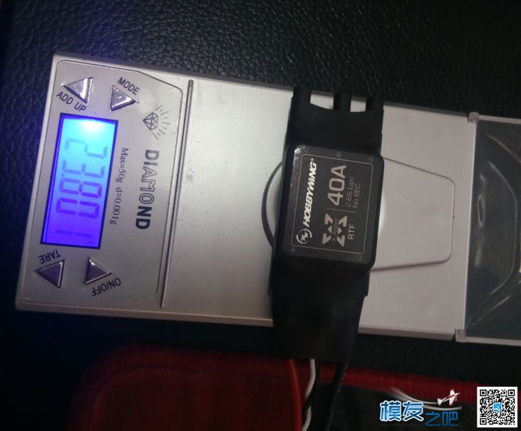

此垃圾电调重达23.81克,且散热器就是一个铝片直接用导热贴贴起的。

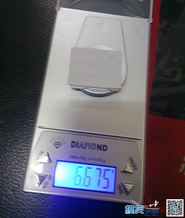

第一步,取下散热片,用砂纸打磨平滑。
新手第一次装机日记  作者:frankxp 3778 新手第一次装机日记  作者:frankxp 47
散热片打磨前5.905-6.675克不等,打磨后统一变成5.820克。
虽然这0.8克对于如此大的飞机几乎不会有任何影响,但是弟手贱。

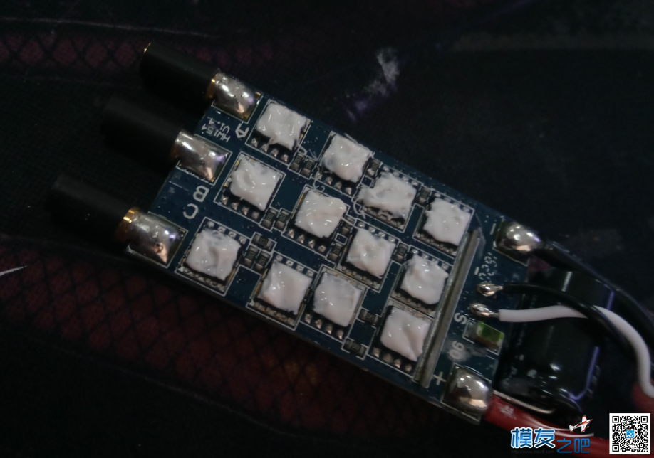

第二步,只在芯片上涂硅酮散热膏,然后将散热片粘在电调上,电调重量大大下降。

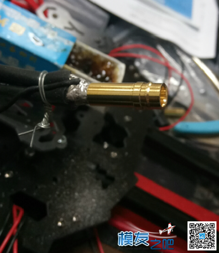

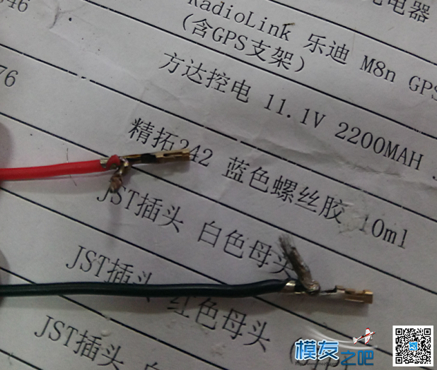

接下来就是改线,弟认为40A应该用12AWG,于是将主线直接换12AWG的,
因为这轴距比较长,索性将接飞控的线也换了。
换这细线比较麻烦:
因为弟没有那种插头,于是只能把原接头切下来,先拧在一起,接好再焊接。
虽然麻烦,但是这个修改是值得的。

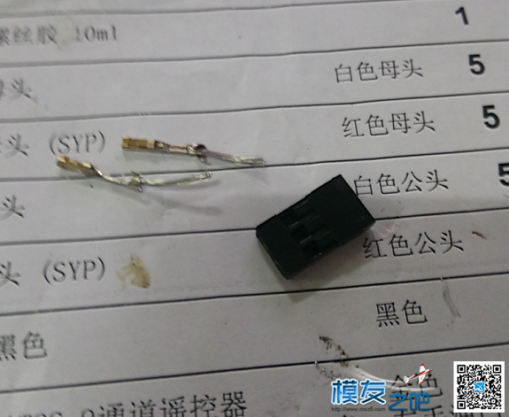

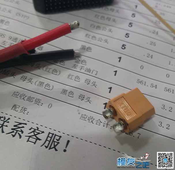

然后弟明明跟客服说了电流计前面是XT60接口,后面是XT150接口,
结果客服还是给弟两边都做成了XT60接口,弟只能自己给他拆下来。
新手第一次装机日记  作者:frankxp 3796

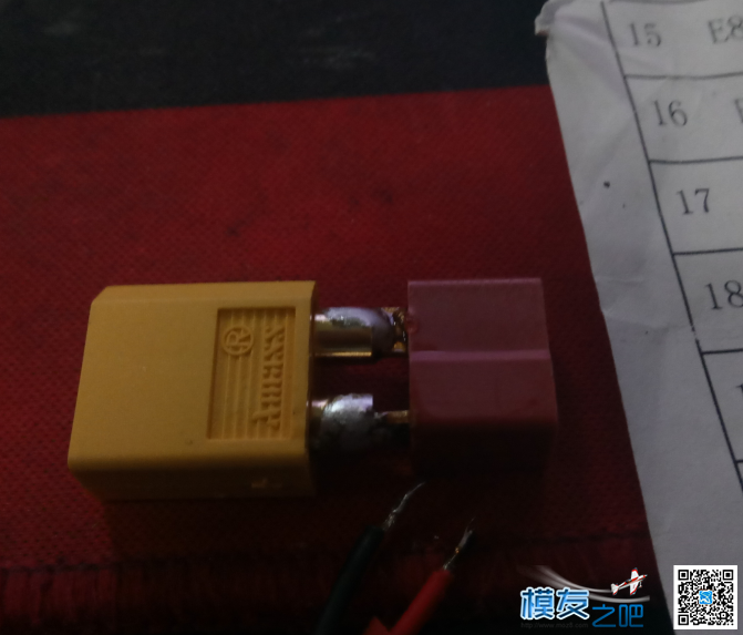

然后正好充电器是T插,弟的电池是XT60,顺便焊个XT60转T头。
新手第一次装机日记  作者:frankxp 7959

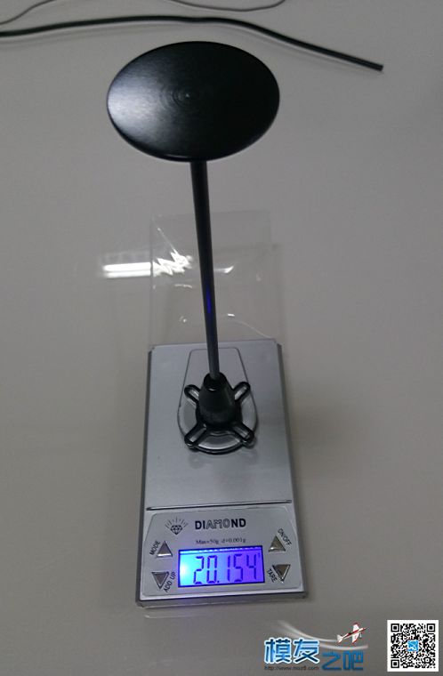

之后就是GPS支架,我搞不懂就这么轻的东西,为什么还要如此设计。
还不算螺丝呢,都有20.154克了,直接用剪刀剪去两个脚,之后打磨,轻量化至15.055克。

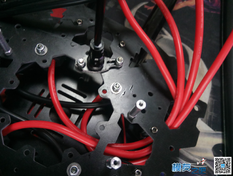

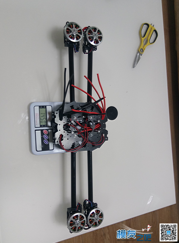

2016.11.12

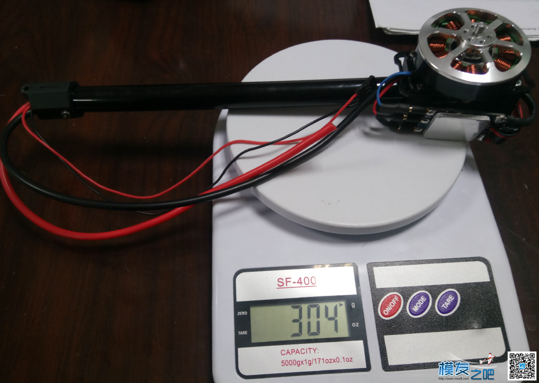

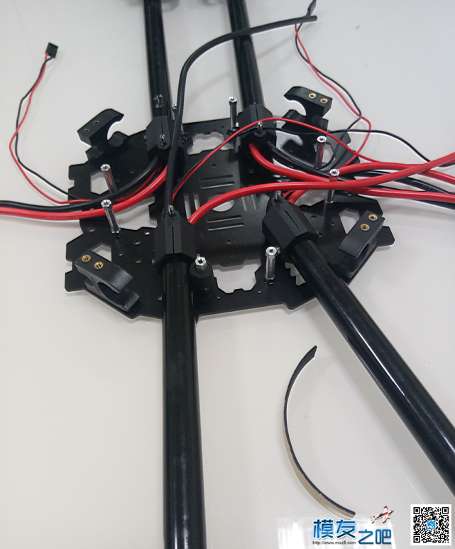

今天做的是体力活,毫无技术含量,将电调装到机架内部去。
新手第一次装机日记  作者:frankxp 5067
新手第一次装机日记  作者:frankxp 6639
完工之后一个机臂304克,这动力部分总重达1450克,已经比P4重了。
这部分对原设计的一个改善就是,小弟在折叠架的位置增加了音响用吸音棉贴。
这个东西可以让折叠的时候,机臂不会直接撞到铝合金杆子,有个柔性缓冲。

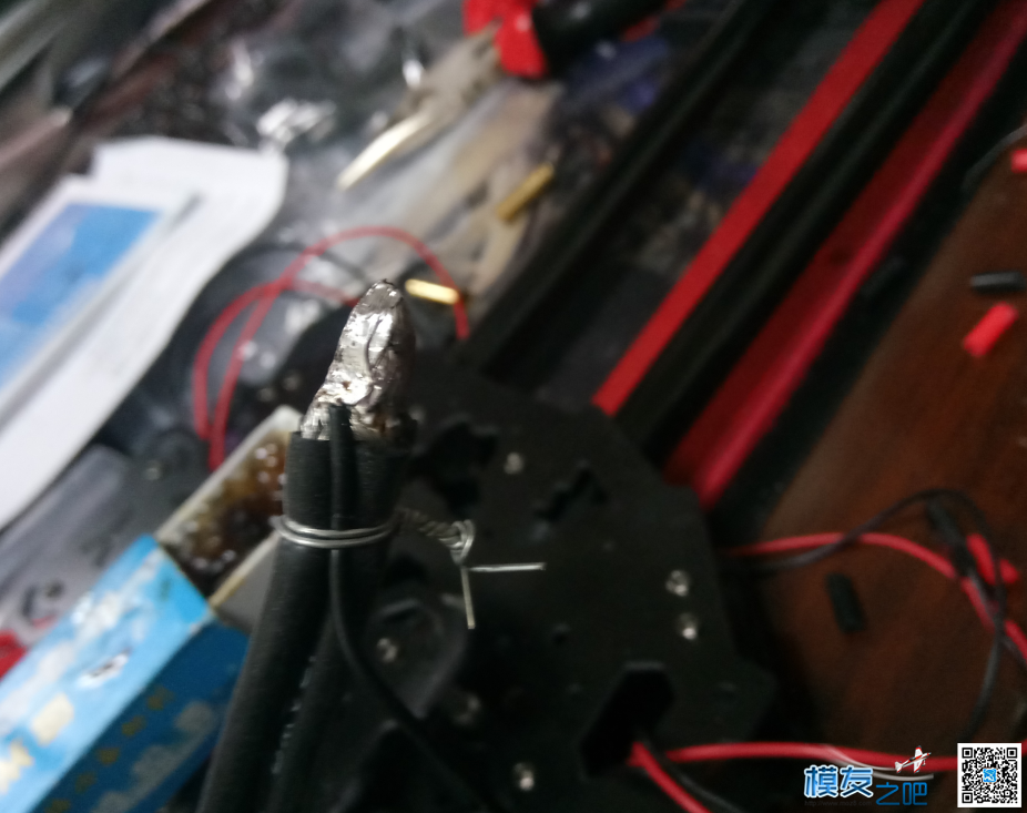

星期一事情比较多,也就焊接了电调在主机的线。
弟没有选择分线板:
1是因为分线板自身重量较大
2是因为弟对分线板过电流的能力表示怀疑
3是因为弟想节约点费用
于是弟就选择了直接用XT150接口做分线板。
在弟买这些配件之前就考虑好了,4根AWG12加1根AWG26刚好能塞进XT150。
安装很简单,首先把线焊成一股,然后插入XT150内,之后再焊接。

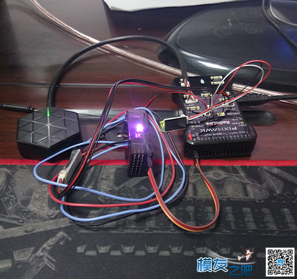

之后弟鼓捣了一下遥控以及飞控,看来还缺数传跟OSD,于是又开始看万恶的淘宝网了。
 楼主| 发表于 2016-11-17 22:09:32 | 显示全部楼层
2016.11.17
买了100mw数传以及3dr osd,
然后就是万恶的飞控组装调试过程,莫名其妙地让人头大。
不过选择了自己装机就还是坚持下去吧。
新手第一次装机日记  作者:frankxp 8120
