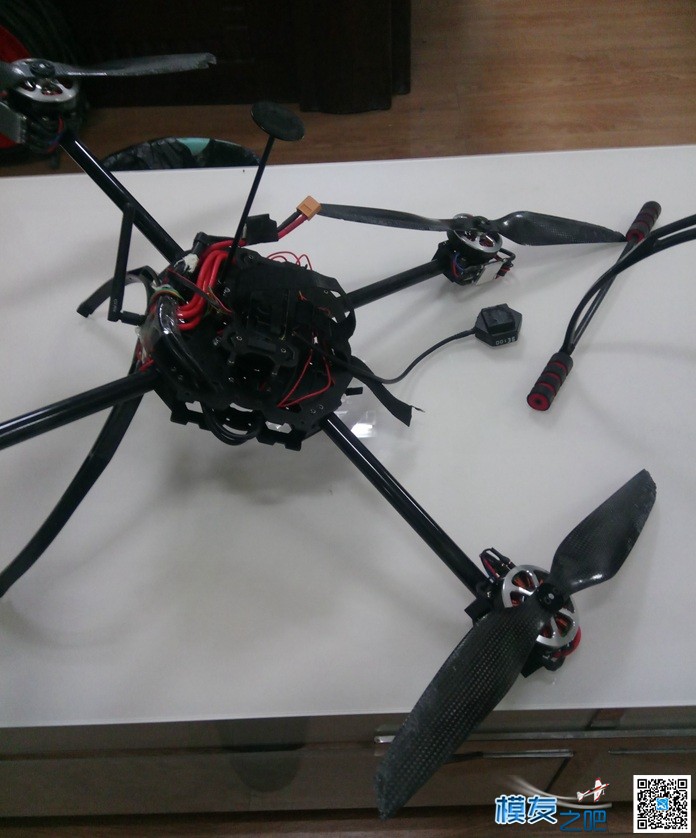

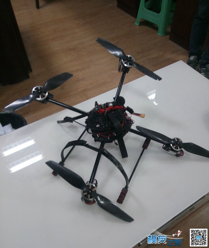

2016.12.19
PIX飞控网上的教程其实不够完善,但是乐迪的说明书还是很详细的。
基本上照着说明来还是能校准的,只是有一些小细节需要注意:
1、方向矫正后,移动飞机看倾斜是看那个红线,而不是地平线。
2、不能解锁的原因可能有:电池电压不准、遥控保护不准。
就这2点让小弟折腾了一天,不过还算是搞定了。
这些搞定,弟就出去飞了……
飞行还是正常的,可惜还是没经验,炸了。
原因是着陆的时候看飞机发动机没停,于是想用遥控器锁定飞机,结果翻了。
弟现在在纠结是买什么新的架子比较好。
