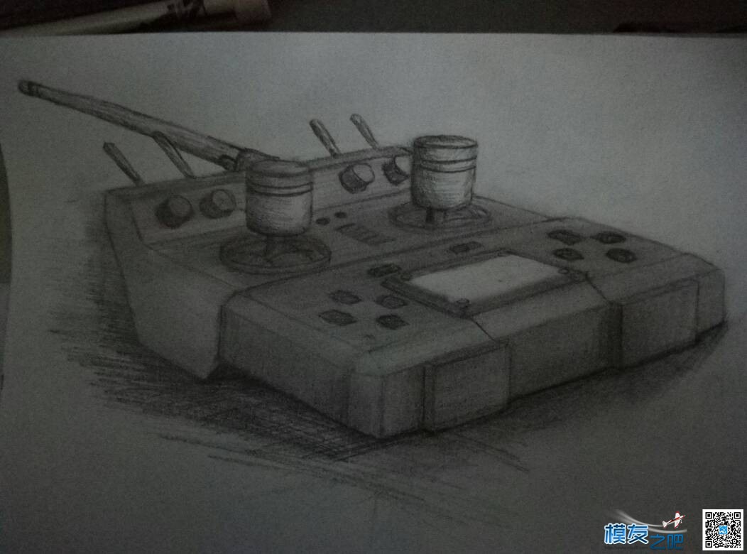

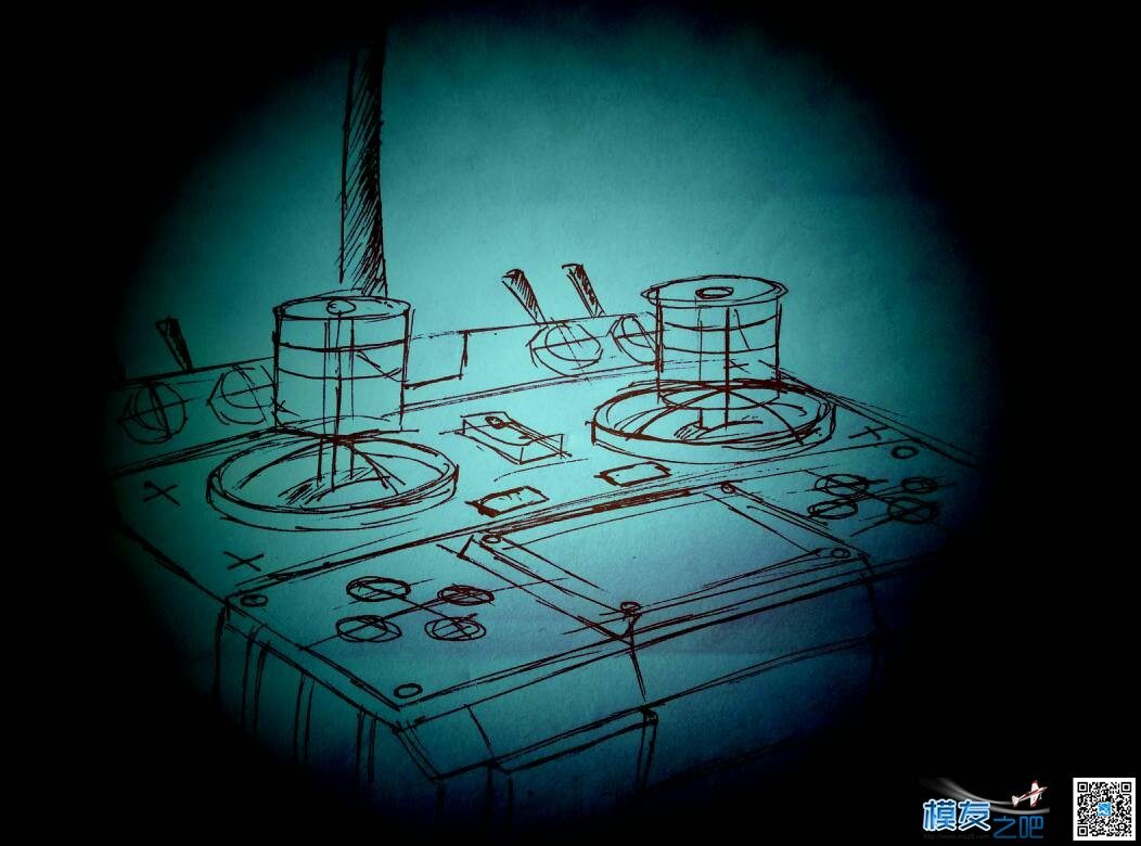

首先奉上我的遥控器制作外形设计【教程】遥控器制作教程-loli遥控器 模型,遥控器,app,萝莉控 作者:小志模型 7641 ,好看不好看看各位的喜好吧!
(后期可能会有部分改动)
【教程】遥控器制作教程-loli遥控器 模型,遥控器,app,萝莉控 作者:小志模型 2741
【教程】遥控器制作教程-loli遥控器 模型,遥控器,app,萝莉控 作者:小志模型 9378
【教程】遥控器制作教程-loli遥控器 模型,遥控器,app,萝莉控 作者:小志模型 9452

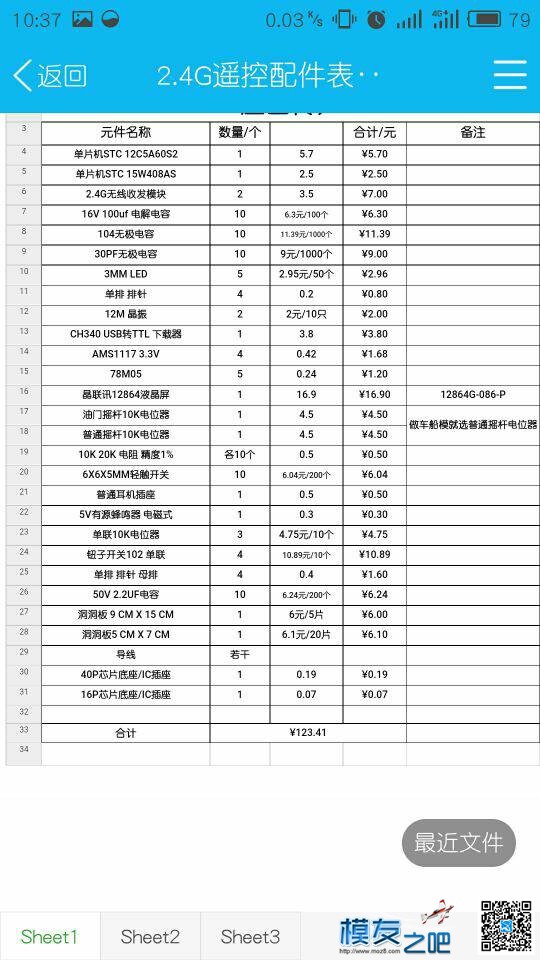

既然是教程那就一步一步来,首先制作遥控器就得有原材料,原材料列表如下(由群里的朋友提供)
【教程】遥控器制作教程-loli遥控器 模型,遥控器,app,萝莉控 作者:小志模型 5039

元件清单:
1、STC12C5A60S2 DIP-40单片机一个。
2、12M晶振及30P瓷片电容两个。
3、USB转串口下载器一个。
4、稳压芯片AMS117 3.3一个。
5、78m05或AMS1117 5.0一个。
