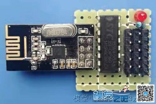

 楼主| 发表于 2016-11-14 21:48:59 | 显示全部楼层

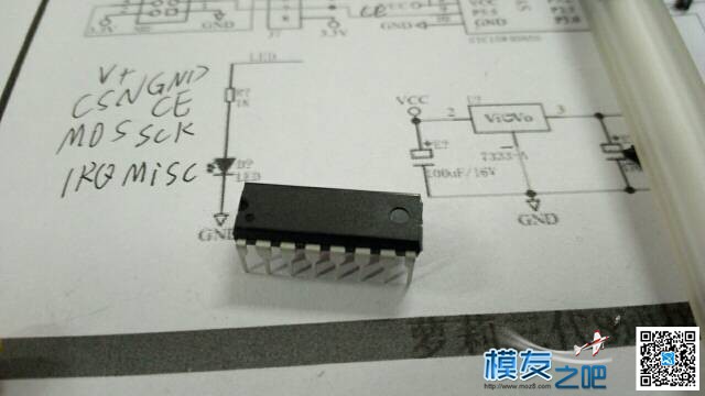

接下来就是根据图纸焊接电路板,楼主是先从接收机开始焊起的,接收机的布局每个人都有自己的方法,看各位喜好了,还有注意在购买接收机的单片机时stc 15w408这种单片机有不同的引脚数量,20引脚的可以用来做8通道接收,16引脚可以用来做6通道接收,楼主购买时没有注意到买了16引脚,无奈只有做6通道接收机了【教程】遥控器制作教程-loli遥控器  作者:小志模型 2551 ,在焊接接收机时注意无线模块与单片机引脚的连接正确,以及信号是否受到影响,在远距离连接时可以使用导线跳线焊接(可以节省焊锡和时间【教程】遥控器制作教程-loli遥控器  作者:小志模型 455 【教程】遥控器制作教程-loli遥控器  作者:小志模型 4513 ,其实我也懒得焊)同样也可以使用电阻的引脚辅助焊接,后期我会解释如何辅助焊接

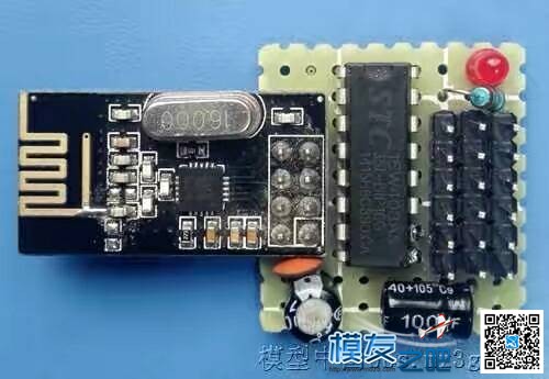

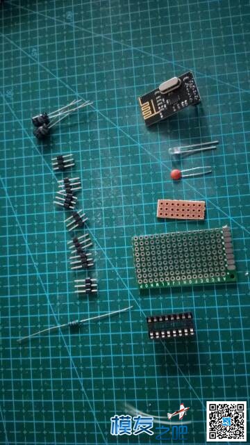

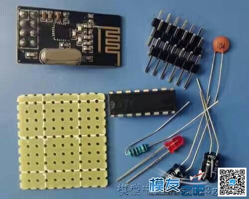

我的接收机还没焊完,我先放下萝莉大神的过程图。
材料清单:
1、STC15W408AS DIP-16单片机。
2、红色发光二极管、1K电阻。
3、100uf 16V电容两个,104瓷片电容1个。
4、2.54间距排针,AMS1117 3.3一个。
5、NRF24L01无线模块一个。
【教程】遥控器制作教程-loli遥控器  作者:小志模型 2849

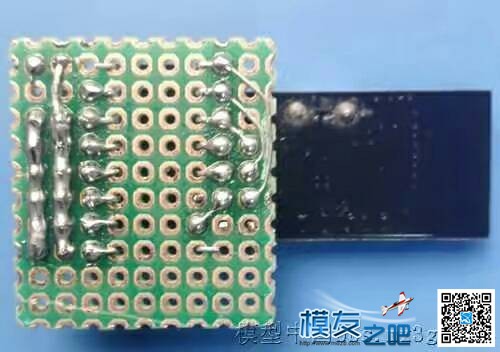

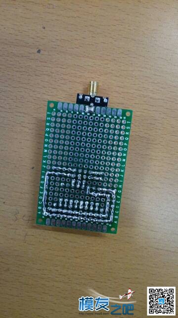

楼主偷懒了,今天继续更新接收机部分的焊接教程
如果你买到的是16脚的单片机那么就直接按照下图(背面)的焊接方式焊接,但是得注意单片机与无线模块的连接是否正确(无线模块的接线柱都代表不同的线路)
【教程】遥控器制作教程-loli遥控器  作者:小志模型 9443

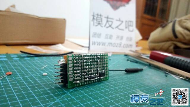

 楼主| 发表于 2016-11-16 20:55:54 | 显示全部楼层
这是楼主焊接好的板子,注意下载好程序的单片机在没有把握的情,况下可以加个插座在下面,避免其他意外情况,本来拍走过程图的但是最近手机问题频发不见了【教程】遥控器制作教程-loli遥控器  作者:小志模型 2385 【教程】遥控器制作教程-loli遥控器  作者:小志模型 1821 请原谅
【教程】遥控器制作教程-loli遥控器  作者:小志模型 4542
【教程】遥控器制作教程-loli遥控器  作者:小志模型 4327

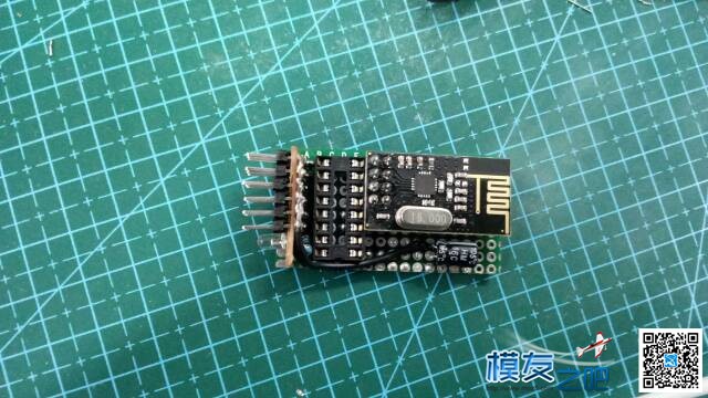

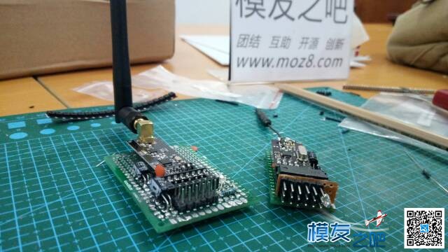

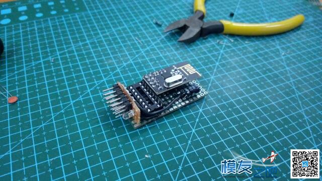

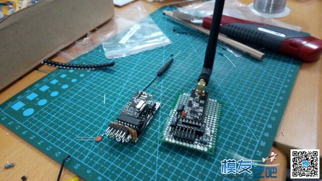

 楼主| 发表于 2016-11-19 20:25:50 | 显示全部楼层
今天做了一点,优化了接收机的布局,这次接收机采用了侧面插座的方式相比之前空间节省了一大圈,先上图对比【教程】遥控器制作教程-loli遥控器  作者:小志模型 703 【教程】遥控器制作教程-loli遥控器  作者:小志模型 4404
【教程】遥控器制作教程-loli遥控器  作者:小志模型 1261
【教程】遥控器制作教程-loli遥控器  作者:小志模型 7986
【教程】遥控器制作教程-loli遥控器  作者:小志模型 1685

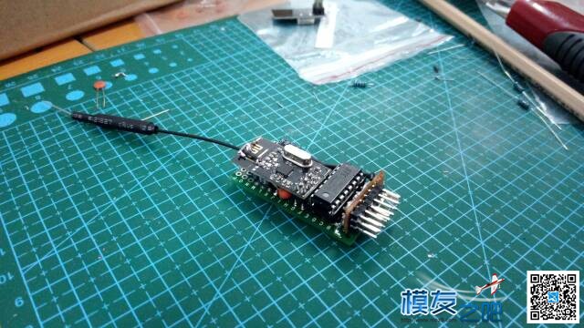

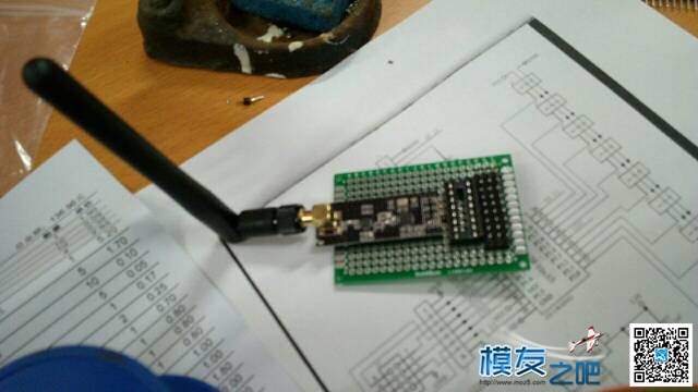

 楼主| 发表于 2016-11-19 20:30:03 | 显示全部楼层

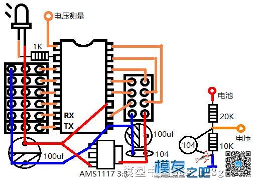

今天新制作的接收机采用了稍微便宜点的无线模块,但是优点在于节省了接收机的空间,为了不因为无线模块的减配影响遥控距离,我特意买了铜管天线,下面就是新的接收机的制作过程
①首先图纸还是按照萝莉大神的电路图,记住这张图是电路的背面,材料不变。
【教程】遥控器制作教程-loli遥控器  作者:小志模型 2153
【教程】遥控器制作教程-loli遥控器  作者:小志模型 9129

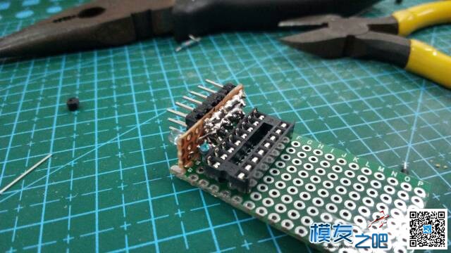

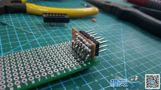

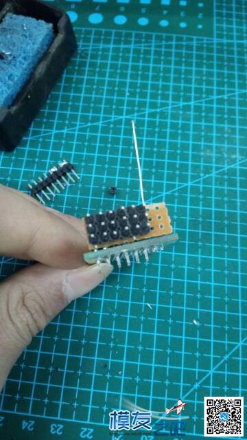

 楼主| 发表于 2016-11-19 20:34:43 | 显示全部楼层
首先由于是侧放插座,所以我们先切出一个合适的洞洞板,放置排针,在基座的板子上也要插上排针,用于固定插座,然后焊接,注意查看焊接情况是否与电路图一致!【教程】遥控器制作教程-loli遥控器  作者:小志模型 2090 【教程】遥控器制作教程-loli遥控器  作者:小志模型 4591 【教程】遥控器制作教程-loli遥控器  作者:小志模型 9322

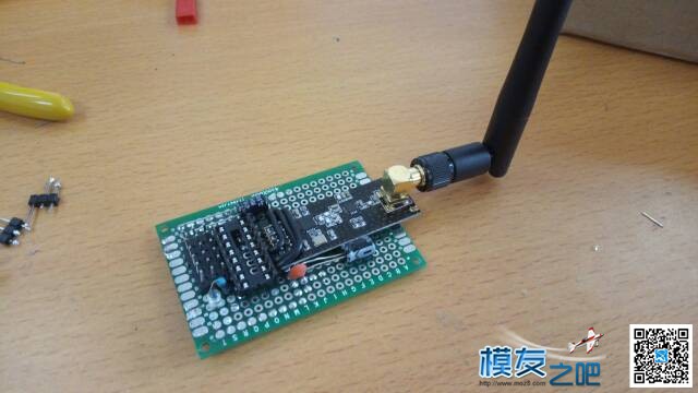

 楼主| 发表于 2016-11-19 20:37:14 | 显示全部楼层
接下来是安装IC插座,这个插座是用于安放单片机的先插上去不着急焊接,安放led.电阻后,焊接,注意电路布局【教程】遥控器制作教程-loli遥控器  作者:小志模型 4378

 楼主| 发表于 2016-11-19 20:41:58 | 显示全部楼层
在安放好电容,后放置无线模块,继续按照图纸布置线路焊接即可

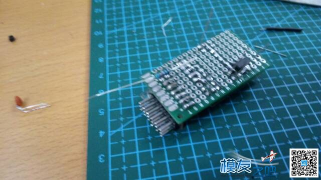

 楼主| 发表于 2016-11-19 20:43:52 | 显示全部楼层
焊接完工【教程】遥控器制作教程-loli遥控器  作者:小志模型 2409
【教程】遥控器制作教程-loli遥控器  作者:小志模型 8348
【教程】遥控器制作教程-loli遥控器  作者:小志模型 267
【教程】遥控器制作教程-loli遥控器  作者:小志模型 2648
【教程】遥控器制作教程-loli遥控器  作者:小志模型 4616
【教程】遥控器制作教程-loli遥控器  作者:小志模型 6531
 楼主| 发表于 2016-11-19 20:50:05 | 显示全部楼层
今天就到这,看看今天的成果【教程】遥控器制作教程-loli遥控器  作者:小志模型 3917
