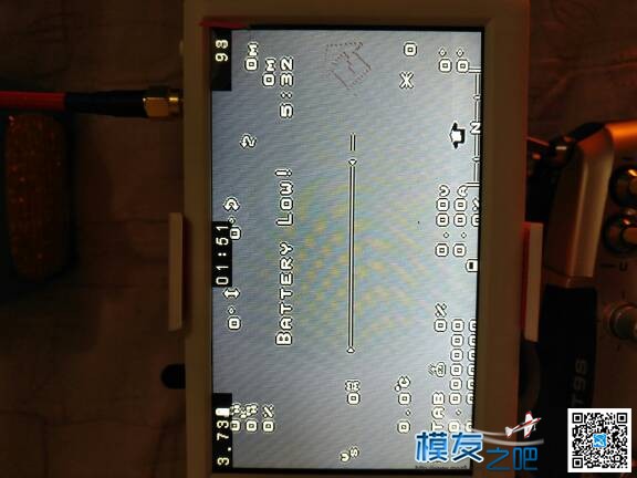

不开相机OSD显示正常,开相机显示不正常

发表于 2016-11-26 09:02:55 | 显示全部楼层
电压 用12供电试试
发表于 2016-11-26 09:03:21 | 显示全部楼层
不要接在5v上 接左边

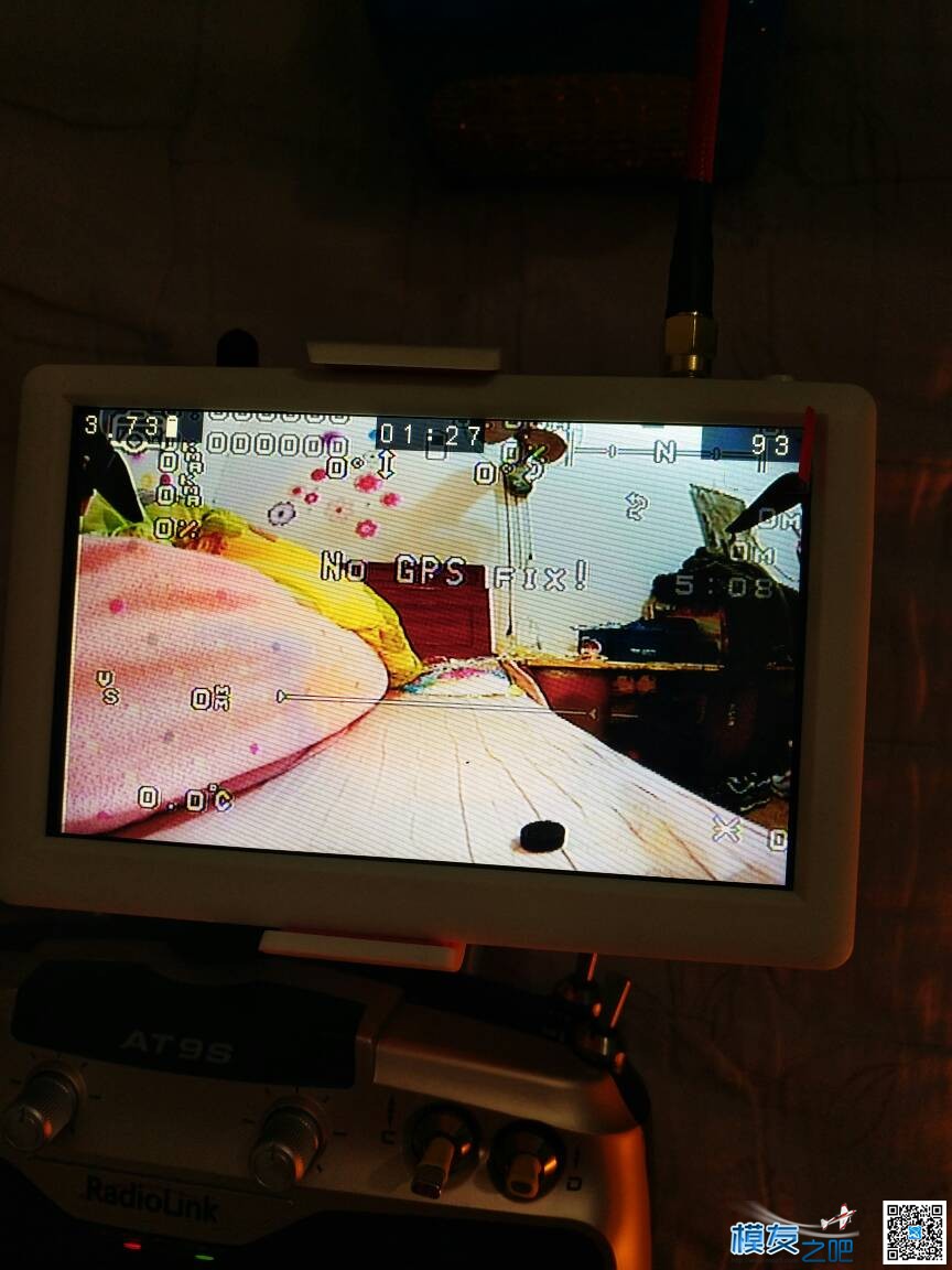

 楼主| 发表于 2016-11-26 09:14:41 | 显示全部楼层
我这样接线

发表于 2016-11-26 09:33:57 | 显示全部楼层
这个没见过
发表于 2016-11-26 10:01:34 | 显示全部楼层
反正我用狗3也出现过这个情况 改接了12v就好了 原来是从飞控引线
发表于 2016-11-26 10:03:21 | 显示全部楼层
再说一句 我用的mini osd 你量一下电压开摄像头是不是有变化
 楼主| 发表于 2016-11-26 10:06:09 | 显示全部楼层
撒欢儿不惹祸 发表于 2016-11-26 10:03 OSD问题 OSD,osd锁定怎么办,osd是什么功能,VBS和OSD,有意思的问题 作者:彬彬 8371
电压不够吗?
发表于 2016-11-26 10:57:34 | 显示全部楼层
相机视频输出制式与OSD输出制式  都选择 PAL格式

 楼主| 发表于 2016-11-26 11:32:21 | 显示全部楼层
解决了我的相机没有改PAL,改过来就好了,谢谢大家的回答
