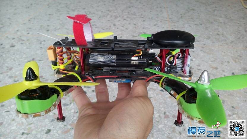

能不能把GPS装返,就是装的时候底朝上面朝下,这样装会有影响吗?

不行,那样的话天线就会朝下,影响信号,除非是外接天线的,只要天线朝上,板子怎么装无所谓

哪个是GPS的天线?

有一侧带白色的陶瓷块就是天线,必须朝上

GPs倒装罗盘也反了,信号还会卡大降低,不建议。
