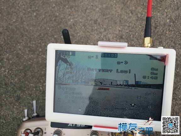

我的OSD能显示,就是数字显示没有变化怎么回事啊?
发表于 2016-11-28 14:57:56 | 显示全部楼层 |阅读模式
大家碰到这个问题没有啊?

发表于 2016-11-28 15:40:38 | 显示全部楼层
是不是线接错了
 楼主| 发表于 2016-11-28 15:43:39 | 显示全部楼层
HzvMt3TNW1 发表于 2016-11-28 15:40 我的OSD能显示,就是数字显示没有变化怎么回事啊? OSD 作者:彬彬 2405
是不是线接错了
不会的我检查好几遍
发表于 2016-11-28 16:31:02 | 显示全部楼层
重刷别的版本的OSD固件
 楼主| 发表于 2016-11-28 17:39:04 | 显示全部楼层
suin 发表于 2016-11-28 16:31 我的OSD能显示,就是数字显示没有变化怎么回事啊? OSD 作者:彬彬 5705
重刷别的版本的OSD固件
怎样刷固件啊?从地面站软件吗?
发表于 2016-11-28 17:41:21 | 显示全部楼层
用USB转TTL板刷OSD,网上有专用软件刷OSD,具体可以去搜搜。
 楼主| 发表于 2016-11-28 17:44:24 | 显示全部楼层
suin 发表于 2016-11-28 17:41 我的OSD能显示,就是数字显示没有变化怎么回事啊? OSD 作者:彬彬 5478
从软件直接刷固件吗
发表于 2016-11-28 17:51:10 | 显示全部楼层
彬彬 发表于 2016-11-28 17:44 我的OSD能显示,就是数字显示没有变化怎么回事啊? OSD 作者:suin 9421
从软件直接刷固件吗
你自己去淘宝卖OSD的卖家那里找找宝贝介绍里面应该会有教程。
 楼主| 发表于 2016-11-28 19:40:18 | 显示全部楼层
HNRTang 发表于 2016-11-28 18:22 我的OSD能显示,就是数字显示没有变化怎么回事啊? OSD 作者:彬彬 4123
如果所有办法都试过后还不行,不妨把Tx跟rx换一下。不能tx与tx。必须Tx接rx才能用。
我对换了还是不行啊
发表于 2016-11-28 23:20:25 | 显示全部楼层
刷飞控固件
发表于 2016-11-28 23:31:49 | 显示全部楼层
osd刷机,然后地面站启动osd遥测
 楼主| 发表于 2016-11-29 00:04:55 | 显示全部楼层
qq505616437 发表于 2016-11-28 23:31 我的OSD能显示,就是数字显示没有变化怎么回事啊? OSD 作者:彬彬 4799
osd刷机,然后地面站启动osd遥测
地面站软件哪里启动?
 楼主| 发表于 2016-11-29 00:05:48 | 显示全部楼层
解锁电机转只能看见电压变化其他没有变化
 楼主| 发表于 2016-11-29 01:02:14 | 显示全部楼层
已经解决了地面站软件启用遥测
 楼主| 发表于 2016-11-29 08:55:18 | 显示全部楼层
HNRTang 发表于 2016-11-29 08:47 我的OSD能显示,就是数字显示没有变化怎么回事啊? OSD 作者:彬彬 3848
看你有时间,只是数据不更新,应该是Tx没和rx接对!因为我刚开始也是如此。
弄好了谢谢大家回答

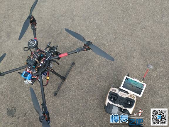

发表于 2016-11-29 20:14:58 | 显示全部楼层
你这多大轴距?
 楼主| 发表于 2016-11-29 21:25:17 | 显示全部楼层
tuxusheng 发表于 2016-11-29 20:14 我的OSD能显示,就是数字显示没有变化怎么回事啊? OSD 作者:彬彬 3020
你这多大轴距?
飞越650
