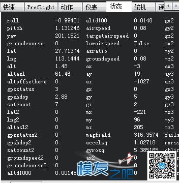

都说GPS数据有一个值越小越好是哪个呢?

右侧菜单选择gps hdrop越小越好
发表于 2016-12-3 19:29:12 | 显示全部楼层
gpshdop  2.88的那个就是

 楼主| 发表于 2016-12-3 21:34:36 | 显示全部楼层
余蓂o 发表于 2016-12-3 19:29 GPS数据怎么看? GPS 作者:w294714570 380
gpshdop  2.88的那个就是
请问这个是什么含义?
 楼主| 发表于 2016-12-3 21:38:14 | 显示全部楼层
余蓂o 发表于 2016-12-3 19:29 GPS数据怎么看? GPS 作者:w294714570 217
gpshdop  2.88的那个就是
请问这个是什么含义呢?
发表于 2016-12-3 21:56:59 | 显示全部楼层
w294714570 发表于 2016-12-3 21:34
请问这个是什么含义?
PDOP:位置精度因子(Position Dilution of Precision),取值范围为:0.5--99.9,为纬度、经度和高程等误差平方和的开根号值,所以Pdop的平方 =Hdop 的平方 +Vdop 的平方。而HDOP(horizontal dilution of precision )水平分量精度因子:为纬度和经度等误差平方和的开根号值。对于好的定位而言,PDOP值小,而Hdop数值变小PDOP值也会变小

发表于 2016-12-3 22:54:57 | 显示全部楼层
GPS STA 越大越好
HDOP越小越好

发表于 2016-12-4 10:33:45 | 显示全部楼层
w294714570 发表于 2016-12-3 21:38 GPS数据怎么看? GPS 作者:余蓂o 8766
请问这个是什么含义呢?
GPS的精度

 楼主| 发表于 2016-12-5 06:59:59 | 显示全部楼层
余蓂o 发表于 2016-12-4 10:33 GPS数据怎么看? GPS 作者:w294714570 3762
GPS的精度
谢谢了!懂了!
