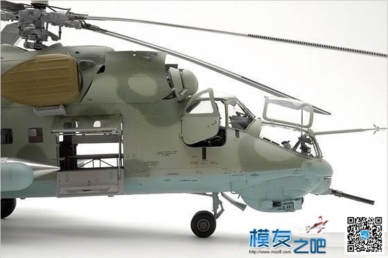

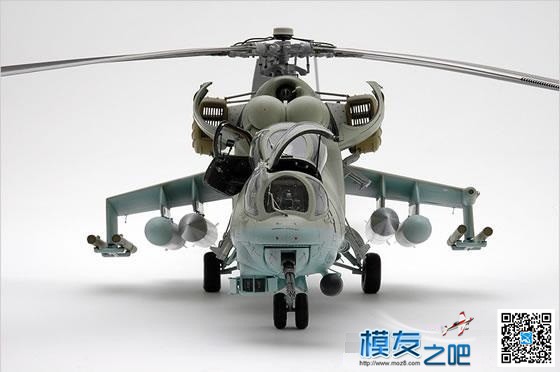

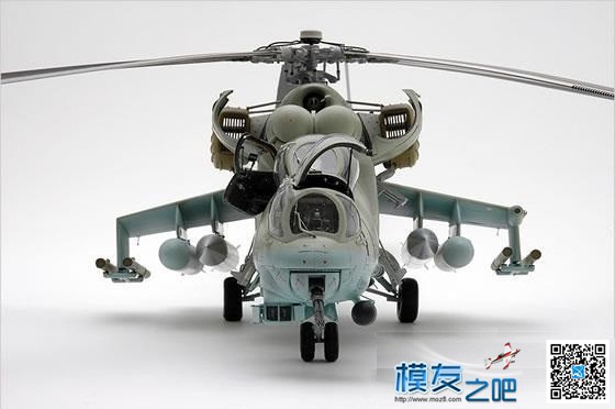

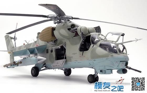

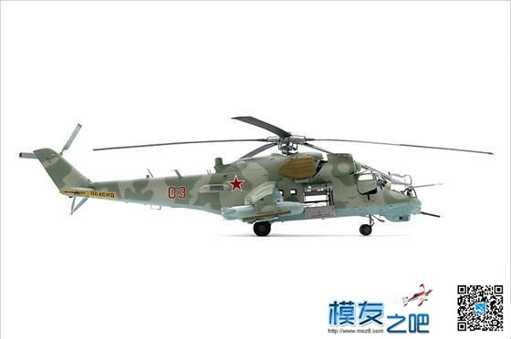

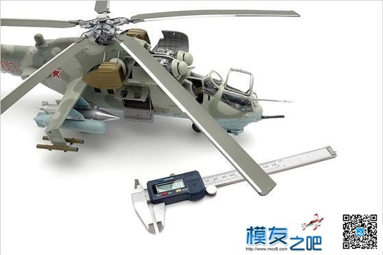

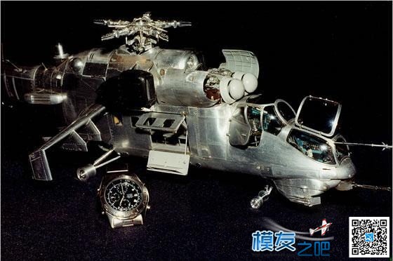

为了制作这个MIL-24直升机的1:32仿真模型,这位来自基辅、现居多伦多的Alex sklyar先生,整整花费了15年的时间。为了保证绝对的精确,这架直升机模型的许多零件是在显微镜下一点一点手工打磨而成。组装这架模型所用的零件总数达到十万个。它精确到了这样的程度:它所使用的铆钉和螺丝都是严格参照真机部件、按比例缩小后制作而成。

这架模型在功能上也完全模仿真机,可由微型发动机驱动的主旋、尾旋,可调节斜度的尾旋,带可充气橡胶轮胎的起落架,有弹性的减震器,可工作的灯光组件、门锁、风扇,可移动瞄准的枪械。
此外,为了了解MIL-24直升机从外观到内部的每一个细节,Alex sklyar先生参照了从生产厂家直接要来的一些图纸和从别处收集来的1000多张照片。
15年可以作很多事情,从成为世界首富到拼一个1:32的模型。
Precise Modeling 上最近最大最热闹的新闻是 1:32 MIL-24直升机模型,用“令人叹为观止的艺术品”来形容这个家伙一点都不过分。从制作草图开始,这家模型花费了 15 年(8000-10,000 小时)时间制作。1986年,基辅,乌克兰,这件后来的杰作一开始就注定及其难以完成,因为极端地缺乏相关信息。那时候的 Mil-24 雌鹿,还是绝密军事装备,自然搞不到任何资料。在后来漫长的制作过程中,它的主人还是从制造商那里搞到了一系列设计图纸,同时还参考了1000多张照片,都是为了确保完全的精确性。
模型部件是1.5mm 丙烯酸和合金外壳,加0.1mm 厚的铝箔。所有部分均手工制作,原料是铝,铜,钛,不锈钢或者银,其中为了防腐蚀,用纯银制作了活动铰链。
这架直升机有很多可动部件,电池驱动的发动机可以带动主旋翼和尾翼;可调整的尾翼倾斜度;纤维覆盖的水平尾翼;带充气橡胶轮胎的起落架;有弹性的减震器;可工作的灯光组件,锁,风扇;可移动瞄准的枪械;钛制发动机部件。
完全精确性追求甚至做到了铆钉和螺丝上,它们的直径和间距都按比例制作。
MIL-24 的一个独特之处是起 2°40′ 的右倾角,这种专门的设计可以补偿旋翼产生的压力差,这个设计也被忠实地在模型中重现。
模型使用了超过十万个零件,大多数都在显微镜下制作以保证精密程度。大多数用来制作模型的工具也是专门制作的——仅仅是为了这一个模型。

可惜不能飞 发动机最精密的部件用了马达驱动 表示能控制灯光  能转动
