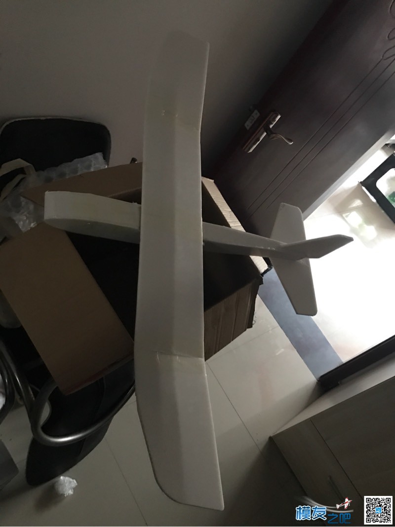

求教个问题,我自己做的飞机,试飞秒炸,好像是副翼设置反了的状态,手抛起飞,飞机向右拐弯,我就打副翼修正,结果飞机还是向右转圈,结果撞到树上机翼烂了,我做的一米翼展的,翼弦是190mm,单层kt板做的,有翼型,我自己分析的原因是机翼用单层kt不适合做这么大的机翼,打副翼的时候机翼扭曲变形导致的,我往左打舵的时候 左面机翼的舵机往上推副翼的同时,机翼前缘同时向上翘,右面则相反,   导致不能按找副翼的控制飞行,不知道我的分析对不对,另外这个2012kv2450装6040浆的拉力不小啊,我做的这个飞机650克,油门推到百分之60左右推重比就超过1了,

最好能有个图 让大家看看
另外,你的电机是2012 还是2212?用几S电池?会不会是拉力太小速度没起来?

2212,说错了,不是拉力小
是感觉机翼问题,一会我拍图给你看看
