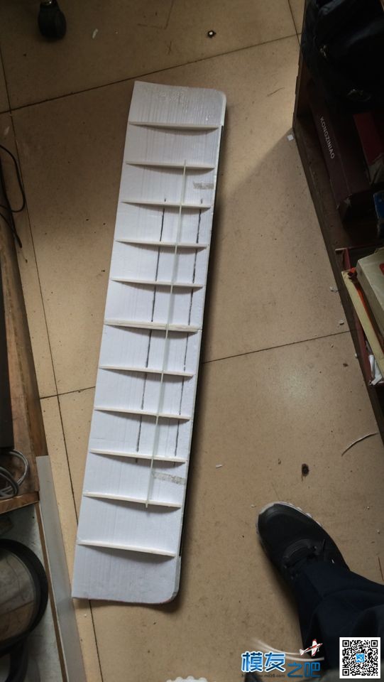

"好人王“号诞生记  作者:新新彤彤 7120 机翼用的是单层的kt板用翼肋加强,翼肋也是kt板的,感觉没有强度,打副翼明显看出机翼有扭动,估计问题就是出在这里,用的是3s  1500amh电池,做完后发现电池压不住机头,就用层木板在前面加了个电池仓,感觉机头有点重了,升高困难,但是这都不是重点,重点就是像是副翼方向设置反了的样子,估计是机翼扭曲变形导致的

单层凹凸翼啊?能看看你机翼下表面如何做的吗? 还有,飞机右倾的时候俯仰方向是水平的吗?(有的飞机试飞时严重头轻,仰头厉害,看似飞机是向左向右侧翻了,实际是失速坠机了)  详情 回复 发表于 2017-2-24 11:51
 楼主| 发表于 2017-2-24 11:54:23 | 显示全部楼层
如果是单层凹凸翼,一定要注意左右翼是否严格对称,翼平面是否有扭曲

"好人王“号诞生记  作者:新新彤彤 7758 头不轻了,感觉有点重了,拐弯时飞机基本是平的,拐了老大个半径撞的树

我做的很仔细,对称没有问题,

kt板不够做双层机翼的了,就做了个单层的,
那么,可能是你分析的那种原因了,机翼太软变形,舵效不佳。  详情 回复 发表于 2017-2-24 12:07
