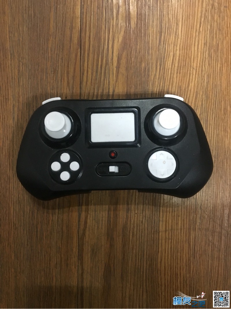

 楼主| 发表于 2016-12-30 14:15:55 | 显示全部楼层
石小胖 发表于 2016-12-30 12:22 全能飞控样板  作者:juzhen 9421
这个真的很牛了,最终到市场还得看价格和售后服务!
这个就是相当于一个高速4合1的20A电调加一个F1或是F3电调再加6通道接收机。6通道摇控器本公司有售,50元一个。这个遥控器是用玩具遥控改装来的,主要是便宜。默认不能更改参数的。手感超好!
