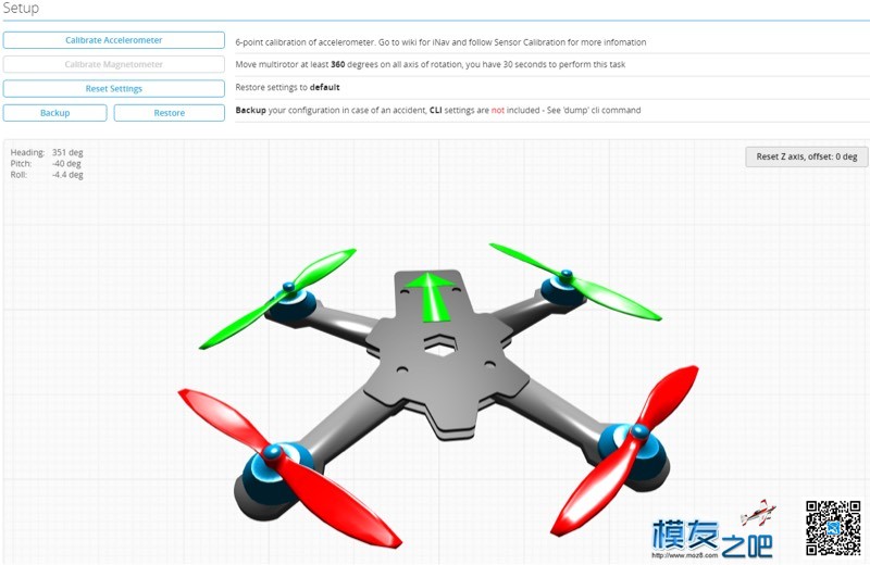

 楼主| 发表于 2017-1-1 03:49:17 | 显示全部楼层
终于全部调通了,明天可以装机测试了,比我想象中稳定,现在整个飞控供电11.1V待机才90MA,稳压IC还很稳定,电压没有丝毫波动,用视波器看了一下,一点杂信都没有。

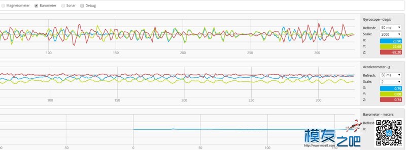

 楼主| 发表于 2017-1-2 15:15:23 | 显示全部楼层
来来来,大神指点一下。这个是马达已经在工作的时候的罗盘数据,这样可以用吗?会不会干扰太大,静态的数据很好,数据也对,马达启动后会有这样的干扰,到改变航向还是数据有相应的变化,有没有哪位大神调试过,这样的数据能用不?

发表于 2017-1-3 11:57:35 | 显示全部楼层
罗盘的话   如果单独取出   就不会干扰了吧
发表于 2017-1-3 11:58:24 | 显示全部楼层
太集成     罗盘干扰估计  避免不了
