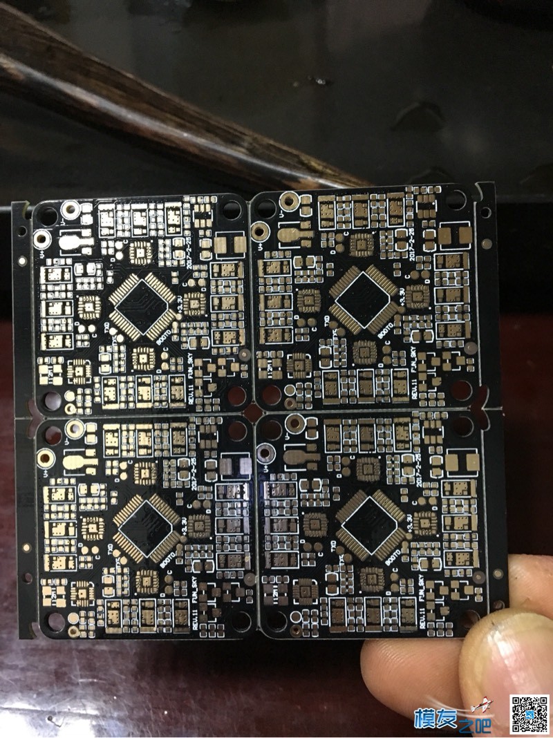

发表于 2017-3-14 20:34:03 | 显示全部楼层
电路板不一定非得要36×36尺寸 可以大一点 比如36×50 这样只保留宽度 长度可以适当加大 ,毕竟集成度太高 这样的集成度8层板最好。电调部分可以优化LED指示灯完全可以不要或者只留一个,电路上电调电路与飞控总线电路之间的整流一定要稳定。啥时候能弄出来我也弄一套,坐等
 楼主| 发表于 2017-3-14 23:30:17 | 显示全部楼层
guoguo123 发表于 2017-3-14 20:34 全能飞控样板  作者:juzhen 1170
电路板不一定非得要36×36尺寸 可以大一点 比如36×50 这样只保留宽度 长度可以适当加大 ,毕竟集成度太高  ...
已经彻底搞定,但最近太忙没有时间去弄。现在已经集成2A5V开关电源,支持到4S供电了。看下个月来销售吧!下面这个图片是最新版的PCB,还没有时间去贴片。现在这个是用3OZ铜皮厚度,而且去沉金工艺的,这个每路承受15A是绝对没有问题的。我尽量快点。
全能飞控样板  作者:juzhen 9024
全能飞控样板  作者:juzhen 7988
 楼主| 发表于 2017-3-14 23:34:44 | 显示全部楼层
guoguo123 发表于 2017-3-14 20:34 全能飞控样板  作者:juzhen 4287
尺寸不会加大,可能还会减小,而且会升级成F303单片机。
发表于 2017-3-15 00:26:23 | 显示全部楼层
juzhen 发表于 2017-3-14 23:30 全能飞控样板  作者:guoguo123 103
已经彻底搞定,但最近太忙没有时间去弄。现在已经集成2A5V开关电源,支持到4S供电了。看下个月来销售吧! ...
换成好点的mos管不行吗,如果你电调过流超不过25A那基本上没人买单,买这种板子大概都来飞180以上的飞机,最起码2205的电机你的过流要达到25a稳定电流还差不多!15A的过流最多就来飞个1806的电机了,你这个电调的定位和你的价格看看能不能平衡一下了。太贵我估计悬
