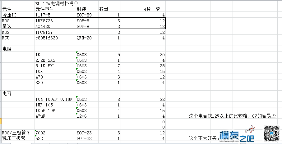

@server 我整了一份BL 12A 电调材料清单,请帮忙检查一下,谢谢!  详情 回复 发表于 2017-1-23 01:09
发表于 2017-1-23 01:17:09 | 显示全部楼层
新年免费赠送开源电调BL/Simonk .12A电调pcb板  作者:iamchenda 5903
大概看了一下,好像没啥问题。  详情 回复 发表于 2017-1-23 09:04
