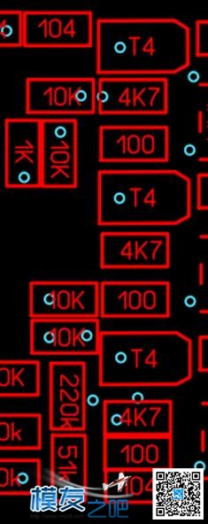

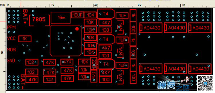

PCB上没有印刷标注,这个我非常能理解,毕竟元件很密而且体积都很小。可能我前面没把话说明白,呵呵。
我遇到的困难是您提供的丝印图和实际PCB之间有一点不同,我列出来您有空的话指点我一下,非常感谢。
1,PCB上PPM到MCU之间有一个元件,应该是个电阻,但丝印图上没有这个电阻。所以这个电阻或别的什么零件的参数不知道。
新年免费赠送开源电调BL/Simonk .12A电调pcb板  作者:ba6bf 3171     新年免费赠送开源电调BL/Simonk .12A电调pcb板  作者:ba6bf 4429

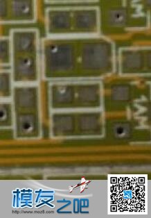

2,丝印图上一列T4(应该是一种二极管,不知道T4是哪个型号?),最下面的T4下面有3个元件,丝印图上有,但PCB上取消了一个,只有2个。不知道取消的是4K7?100?或者是104?
新年免费赠送开源电调BL/Simonk .12A电调pcb板  作者:ba6bf 6446     新年免费赠送开源电调BL/Simonk .12A电调pcb板  作者:ba6bf 3605

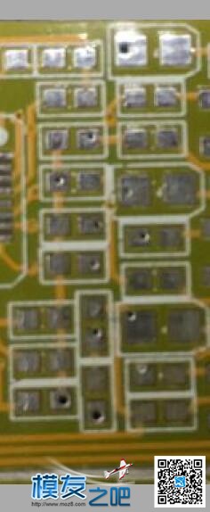

3,这一列元件的位置和方向,丝印图和PCB有一些不同,因为PCB上没有参数标识,所以和丝印图上元件的方向和位置如果不能完全一致,那就没有办法确定PCB上的元件到底对应的是丝印图上的哪个,从而也不知道PCB上的元件到底是什么元件和参数。

1个问题,那是一只后面改版以后加上一颗电阻一般是1K左右都没有关系的。 2个问题,T4贴片1N4148型号,丝印104是改版加上的,实物PCB上面如果没有可以不焊 3个问题,实物是改版的,我会上传最新的丝印。  详情 回复 发表于 2017-2-11 13:53

新年免费赠送开源电调BL/Simonk .12A电调pcb板  作者:server 8471
