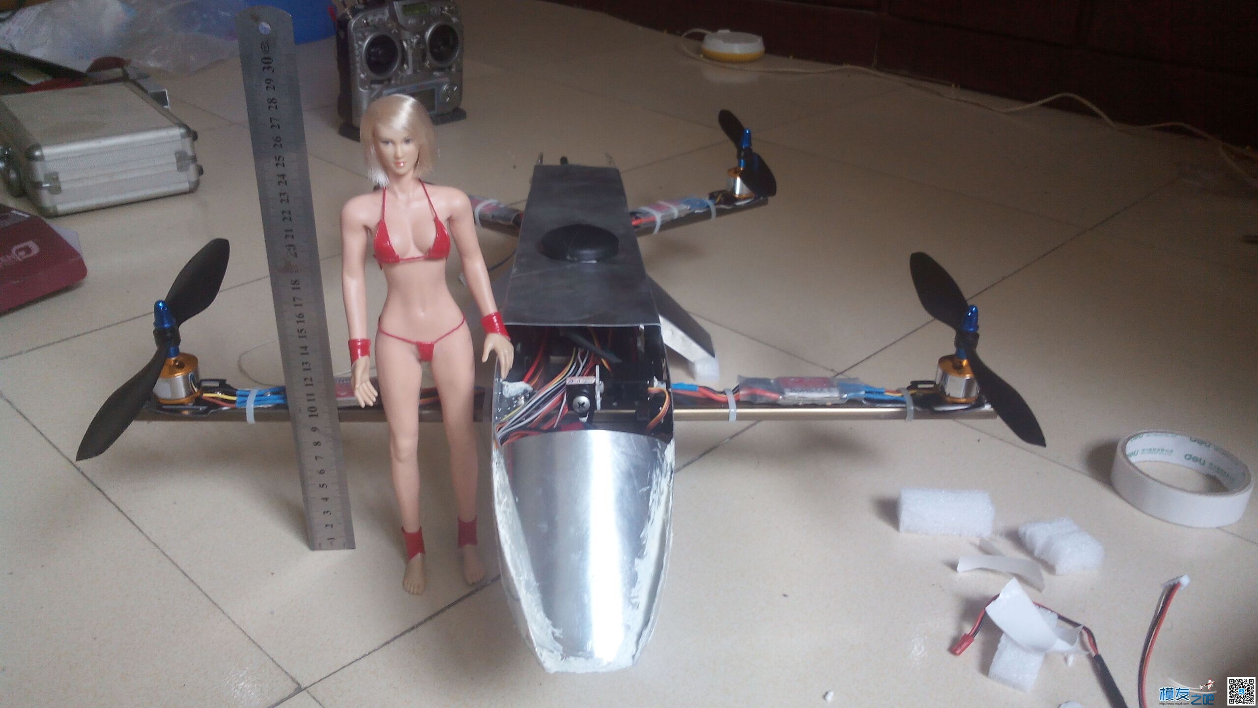

自从上次自制机架失败,因为没有合适的连接件,导致机架项目失败。在这期间又明白了很多。新手在没接触过飞控和机架的实用性,稳定性,盲目的去追求自己的理想,是铤而走险。成功了还好,不成功就是一堆堆在家的某个角落里的垃圾。浪费了钱材多走了一段不必要的弯路。所以果断放弃。所幸在咸鱼上看见有人出达亚的H4  680折叠机架,跟卖家达成一致意见。成功拍下此机架。

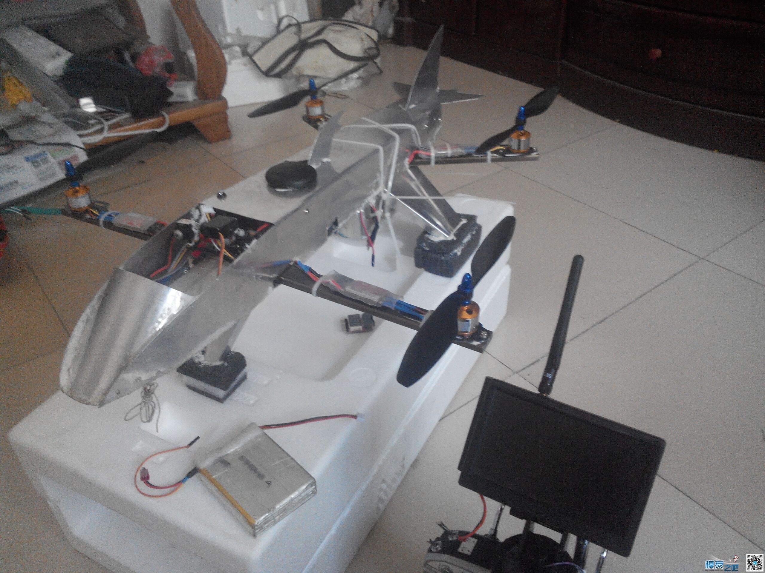

以前 没云台的相片,机架一样的
H4  680钢铁之躯     装机贴 飞控,机架 作者:mmmlzc 4864
H4  680钢铁之躯     装机贴 飞控,机架 作者:mmmlzc 1891
发表于 2017-2-6 15:42:54 | 显示全部楼层
http://www.bilibili.com/video/av7494672/
我的也是自制鸡架,
配置:
PIX飞控,郎宇4110S  400 KV电机,铂金30A电调,1555木浆   6S10000毫安时电池,1.5G图传,鹰眼6S相机,飞越2D云台 一开始也不太好调 ,熟悉以后还蛮好飞的,附上航拍效果视频,

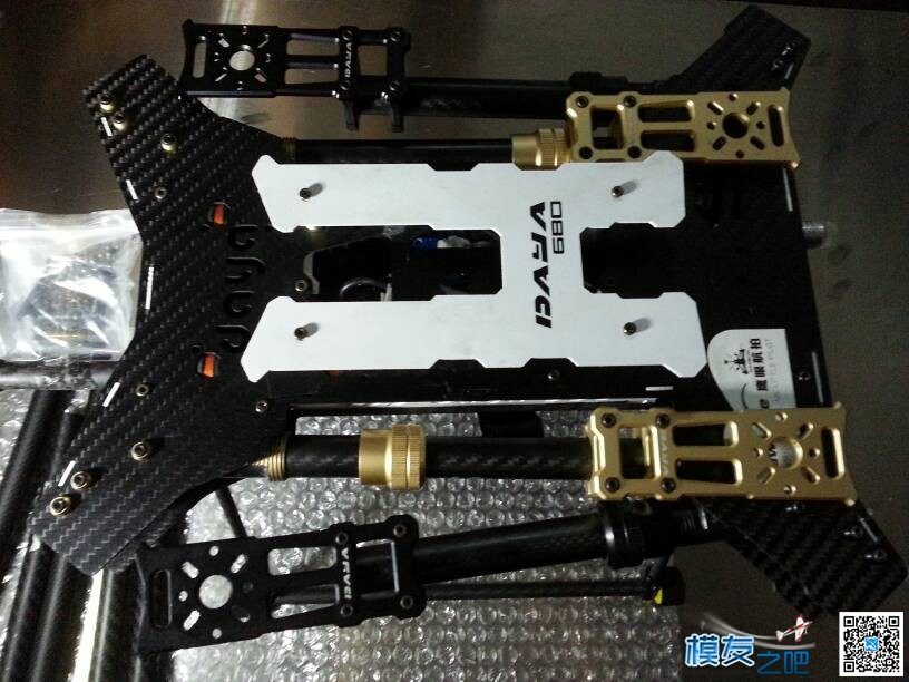

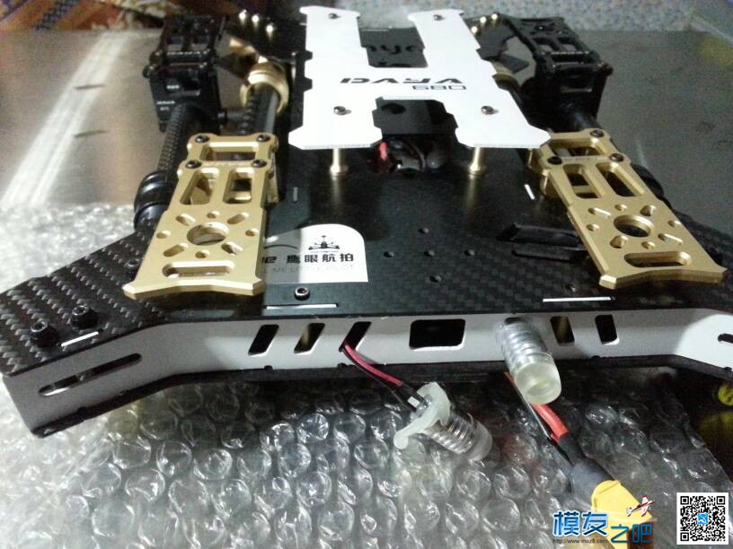

机架到了,从武汉到深圳用了三天。
箱子压变形了,不知道坏了没有,买的飞控LED外置灯快递丢件了,真是不爽。该死的快递!
打开一看,还好没损坏。机架也没什么问题,第一次买2手,就怕卖家作假。机身没有挂花,还是新的一样,总算是放心了。上面有分电板,不过我也没用  。留了两个灯给我,将就用用也不错!

daya的看了好久。可是还是装的双C扣得。你的配置是什么啊??

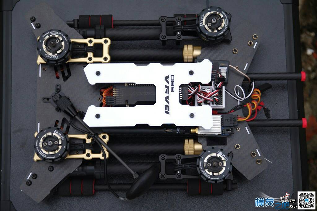

 楼主| 发表于 2017-1-16 22:22:29 | 显示全部楼层
13054716133 发表于 2017-1-16 22:06 H4  680钢铁之躯     装机贴 飞控,机架 作者:飞翔在天空的 2785
你打算用什么配置
配置表:
电机:大疆E800
飞控:PIX《九维智控P9X》
电调:乐天40A
GPS:8N
电池:6S/5200
遥控器:AT9
数传:雷迅915/100mv一对
充电器:艾特斯620

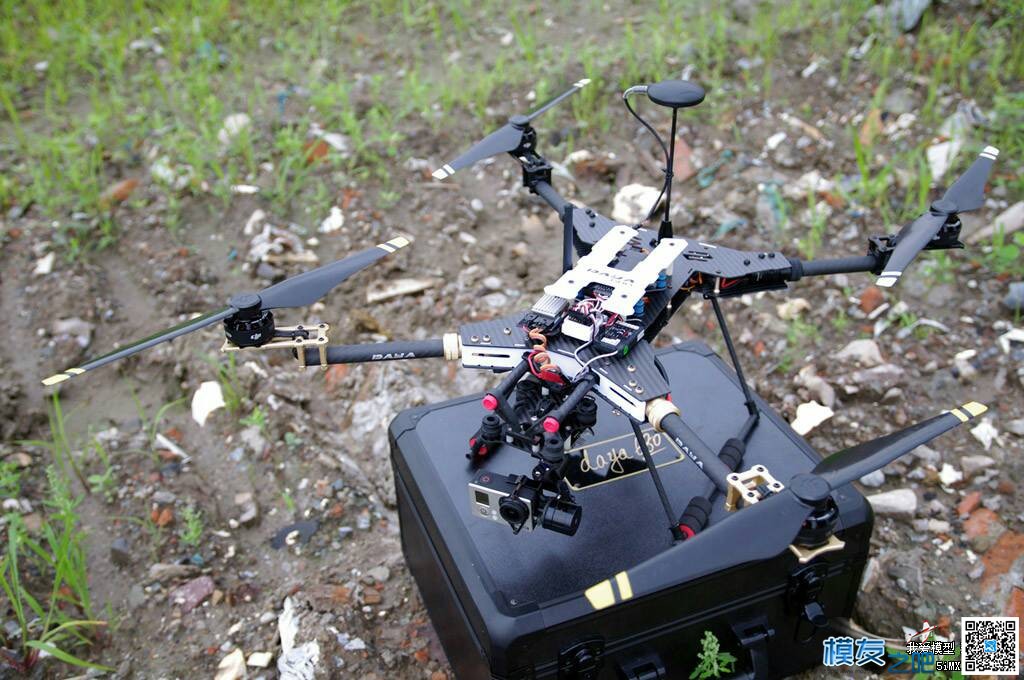

这机架我也有  6S电压到 3.4V 可以悬停30分钟左右 8000mah电池 全重 2.6kg左右 动力系统和E800 差不多
其实设计概念很好 是个不错的平台 内部空间不错 0虚位
这台机器唯一的缺点就是那螺旋锁机臂的结构会松
LZ一定要注意检查这点 上天飞个30秒 落地看看那螺丝松了没有
我就在这样炸了一次 还好炸草堆里面了 机架一点事没有
另外就是机身上下碳纤维板有点软  强度勉强能接受

 楼主| 发表于 2017-1-17 13:07:16 | 显示全部楼层
ezk 发表于 2017-1-17 06:46 H4  680钢铁之躯     装机贴 飞控,机架 作者:飞翔在天空的 669
其实 ...
已经注意到了,到时上点螺丝胶
