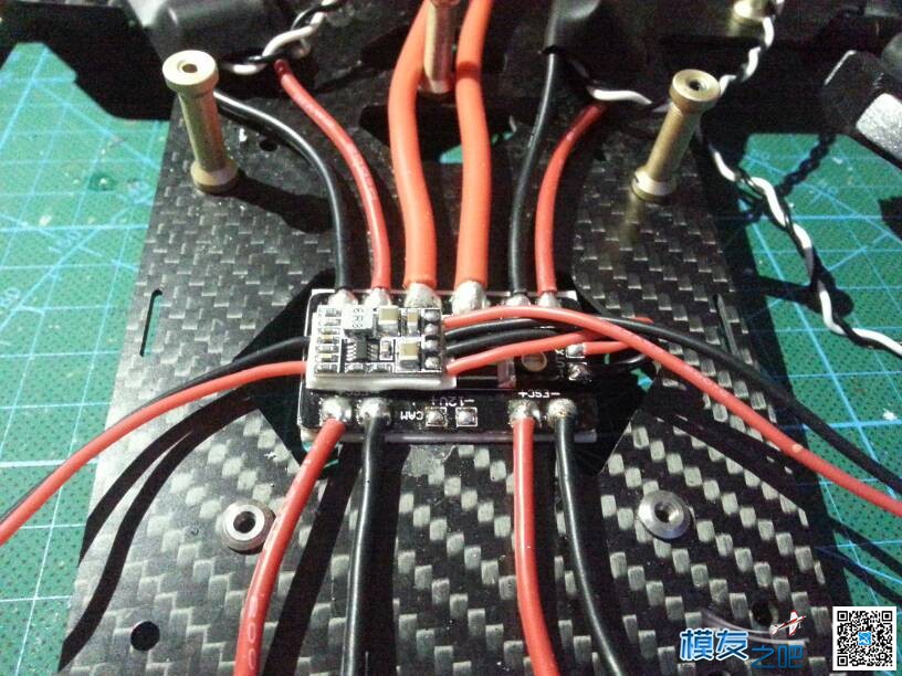

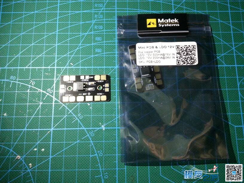

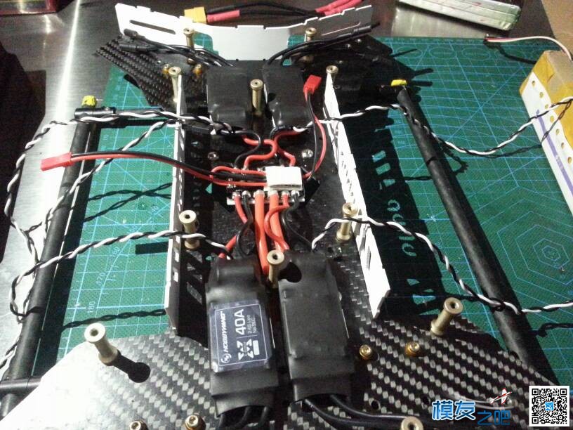

分电板准备焊接电调,焊接对于普通人来说,确实是个技术活,说简单也简单,说难也有点难度。焊锡丝要光滑,质量要好,因为我没有好焊锡丝而焊坏三个飞电板。焊点要光滑,能当镜子才是算合格,当然,不要求精致的可以忽略。焊的时候有点麻烦,没有夹子,也没人帮我,勉强焊接好。

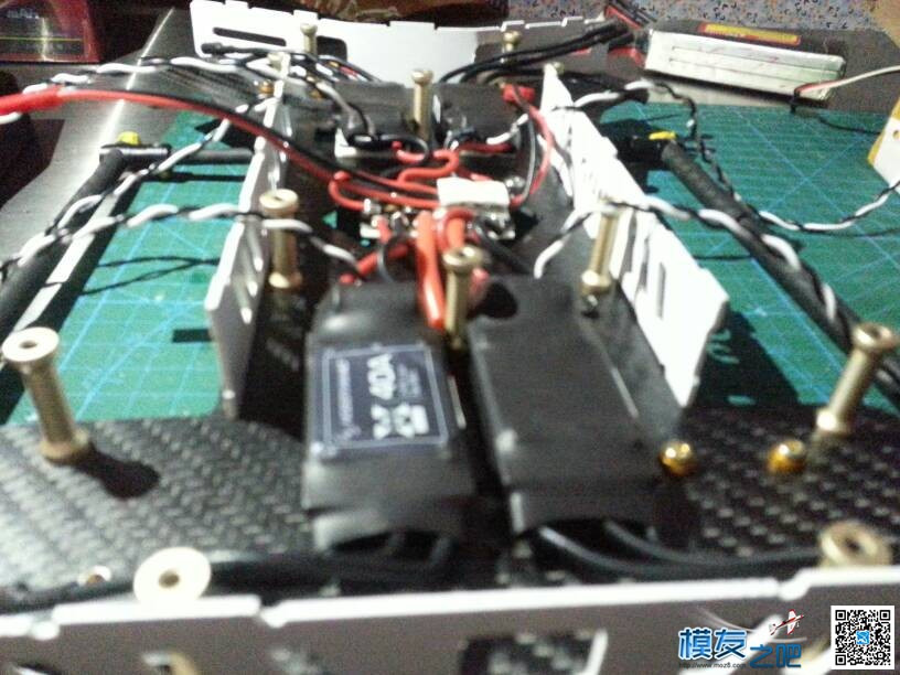

 楼主| 发表于 2017-1-22 21:58:40 | 显示全部楼层

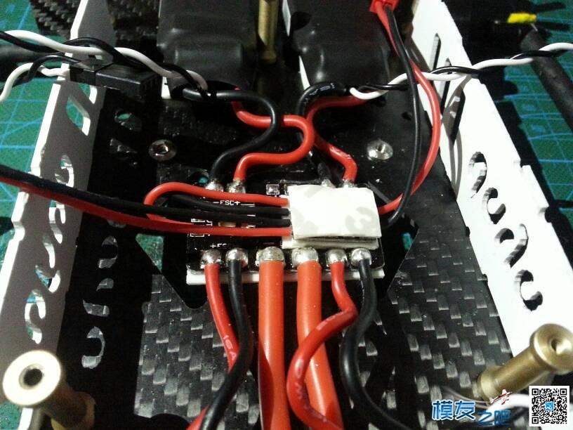

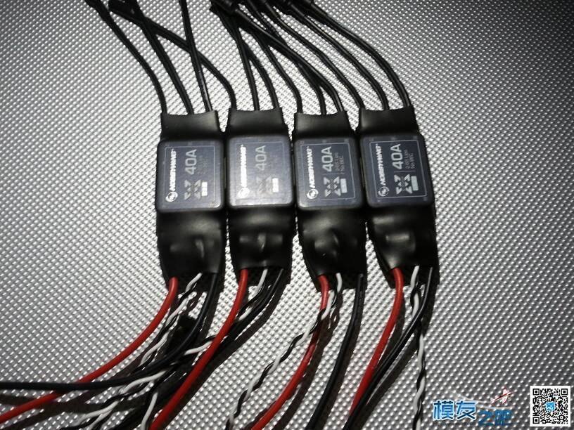

电调布线也是个技术活,怎么才能做到美观与简结,就看自己的动手能力了。

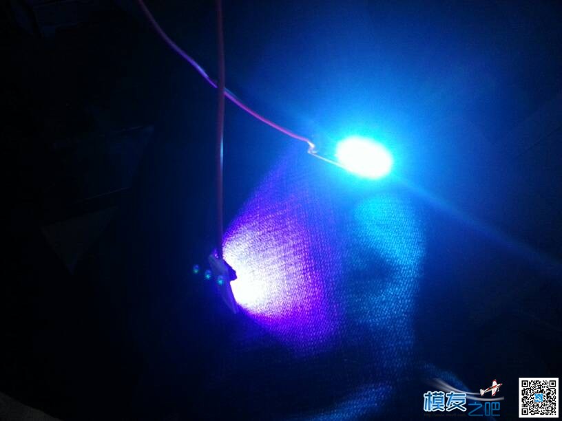

分电板带12V输出,我的夜航LED灯是5V的,所以需要一个降压模块供电,用3M胶贴好防止短路。第一次装机,没有经验,花了一天的时间。就为追求完美,可是最后,还是不完美H4  680钢铁之躯     装机贴  作者:飞翔在天空的 2027 。电调用3M胶固定,这机架孔太多,电调不方便固定。

灯接错,给烧坏了两个。难怪一直冒烟……

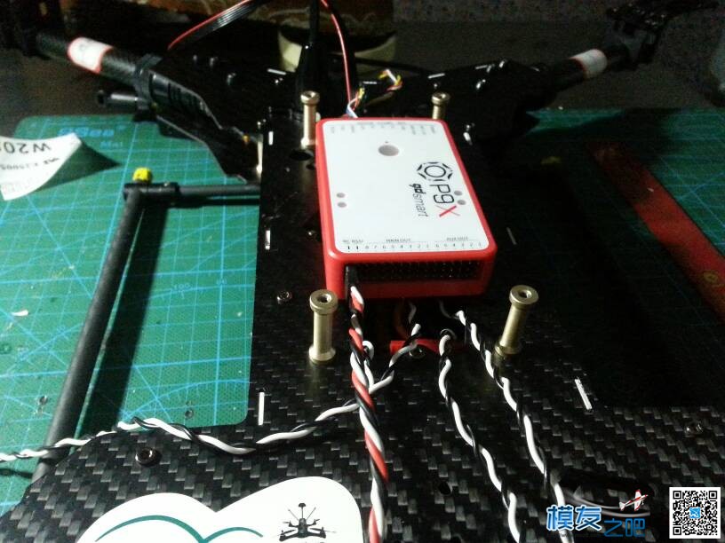

上飞控,妈的电调线太长,不方便收起来。把他全塞里面,应该不会有影响。GPS线太短,安全开关太长,我也是醉了。希望飞控能受的了机架震动。不要让我失望。

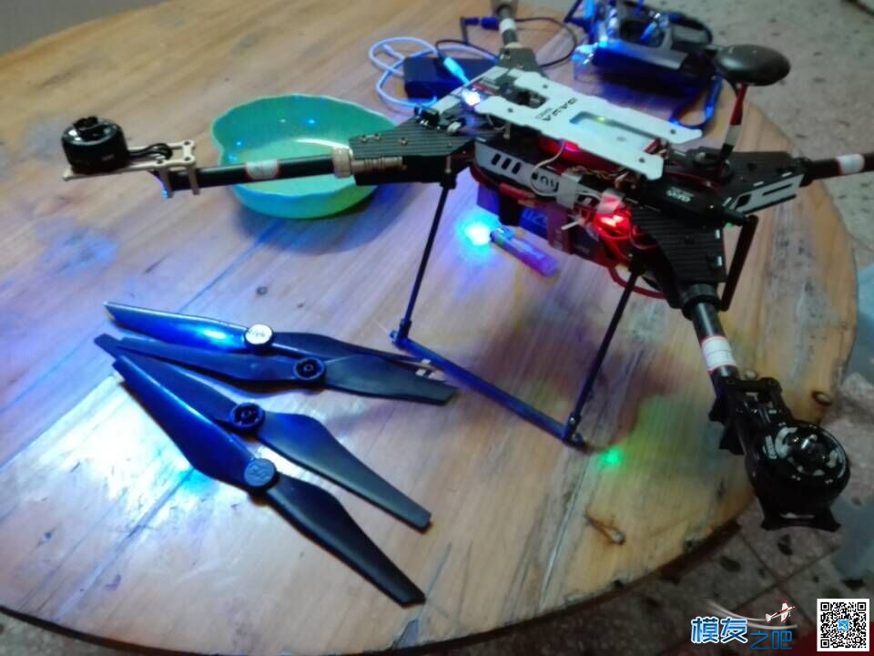

 楼主| 发表于 2017-1-28 17:08:39 | 显示全部楼层

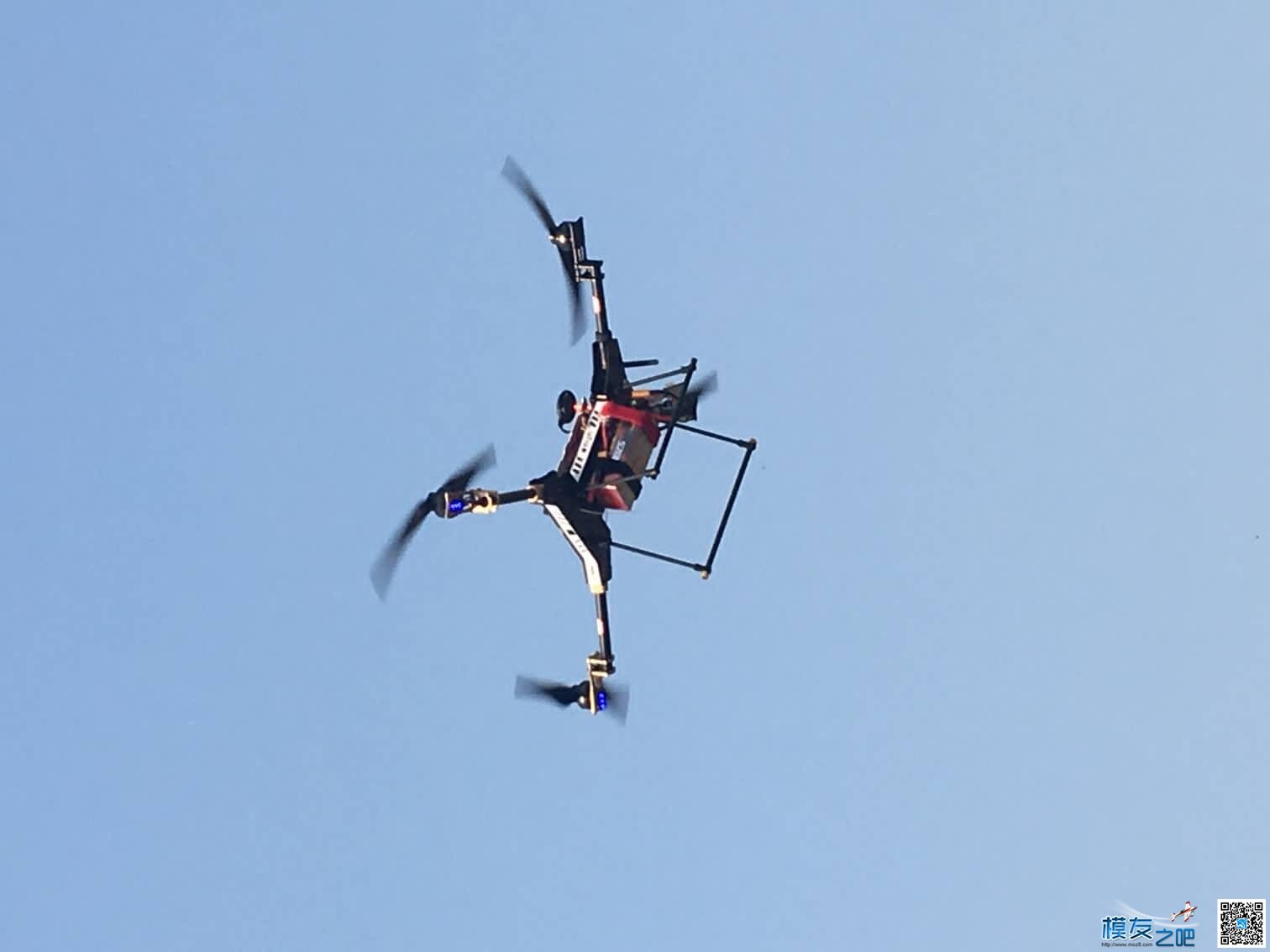

H4  680钢铁之躯     装机贴  作者:飞翔在天空的 4306 过年带回家,刚好表哥家有电脑,方便调参,鸡鸡在他家调好,在他家试飞。默认参数,调参过程中遇到很多不知道的地方,再次感谢群里的大神孜孜不倦指导。
飞控:P9X
电机:E800H4  680钢铁之躯     装机贴  作者:飞翔在天空的 3567
遥控器:乐迪AT9
电池:6S5200
机架:H680
小白第一次装机到调参,没想到竟然如此成功,飞的很稳定,9X的稳定性不错。再次感谢9X团队!
GPS卫星数量在18颗左右。
H4  680钢铁之躯     装机贴  作者:飞翔在天空的 5845
H4  680钢铁之躯     装机贴  作者:飞翔在天空的 2681
晚上作死飞,因为技术问题,还有近视加夜盲的原因,晚上看不见机机的姿态,飞机在定高模式,左右漂移,漂到我家平台上,自己又在家旁边飞,当时是快要飞到我家楼上平台处,我就想拉回来,但是我看不见分不清机头方向,就打了降落模式,然后在想把他拉回来,结果悲剧就发生了。鸡鸡撞到不明物体《应该是墙》还好没有把我家太阳能热水器的集光管给砸坏。不然就惨了。还好鸡鸡掉我家卫星锅上面,只是桨炸了,设备没有损失。

中午【试飞测试】
H4  680钢铁之躯     装机贴  作者:飞翔在天空的 5818
小飞测试过年带回家,刚好表哥家有电脑,方便调参,鸡鸡在他家调好,在他家试飞。默认参数,调参过程中遇到 ...
H4  680钢铁之躯     装机贴  作者:飞翔在天空的 714
晚上作死飞,因为技术问题,还有近视加夜盲的原因,晚上看不见机机的姿态,飞机在定高模式,左右漂移,漂 ...
H4  680钢铁之躯     装机贴  作者:飞翔在天空的 8987

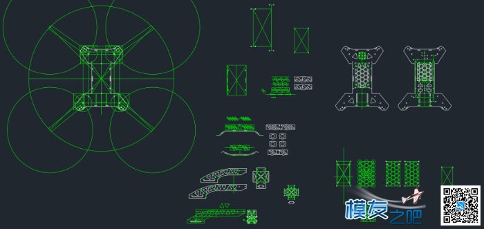

打算节后重画中心板 还有前后左右那塑料板 这样好挂pixhawk
全用2mm的 能改M3螺丝就改
云台悬挂也重新改 用4mm的碳纤维来往前面延伸 + 下压式可拆卸云台
如此 发表于 2017-2-4 23:48
2.0是早期的版本了,daya没有
H4  680钢铁之躯     装机贴  作者:ezk 339
也就一个晚上的事情
全新的中心板和可拆卸云台悬挂结构
直接淘宝 用2.5mm的板
内部空间更大一些
把尾巴变成头 这样云台悬挂有更多空间

直接淘宝 用2.5mm的板
板子太厚,重量也会增加很多哦。还有啊,你自己画板孔位要精准哦。
发表于 2017-2-5 01:07:56 | 显示全部楼层
空位没问题 计算测量 打出来对比过
实际上重要孔位就2对 一个是机臂的3个孔+折叠机臂不冲突 一个是起落架的4对孔
其他孔位自己定了
算过面积 会重快100g
