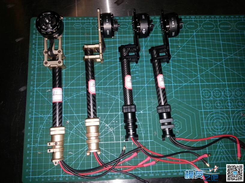

发表于 2017-1-18 23:52:15 | 显示全部楼层
其实,钢铁并不是最坚固的。
 楼主| 发表于 2017-1-19 08:49:12 | 显示全部楼层
tjcdq 发表于 2017-1-18 23:52 H4  680钢铁之躯     装机贴  作者:飞翔在天空的 5395
其实,钢铁并不是最坚固的。
H4  680钢铁之躯     装机贴  作者:飞翔在天空的 6292
发表于 2017-1-19 13:33:36 | 显示全部楼层
觉得机臂金色铝件最毒

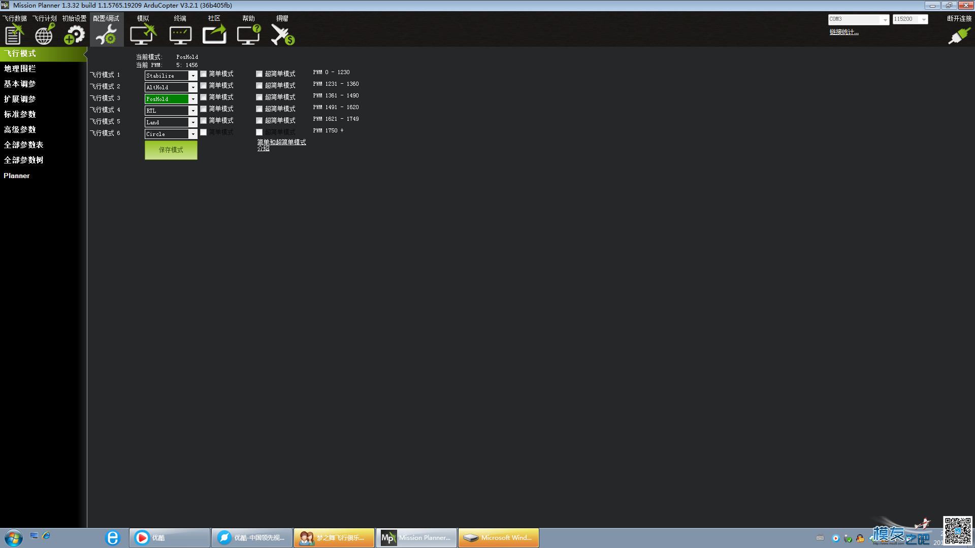

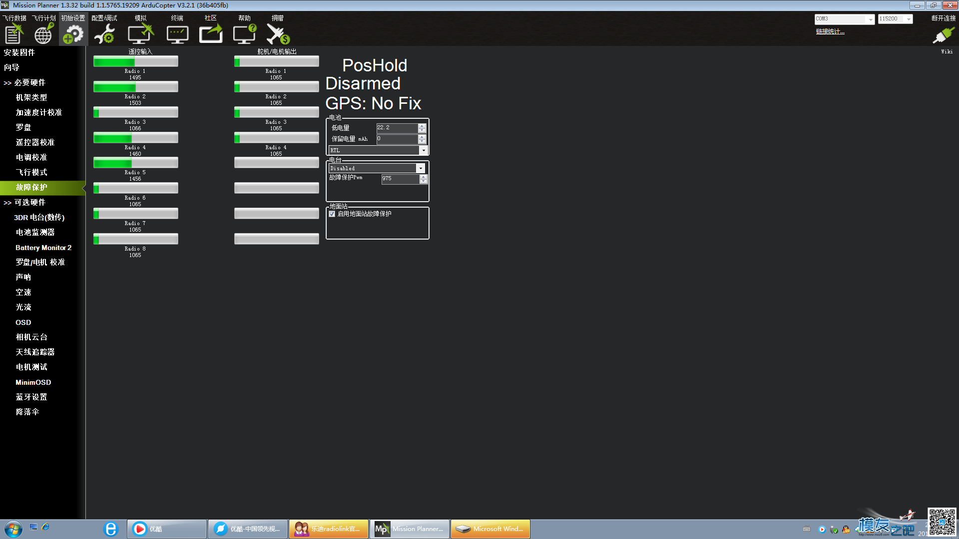

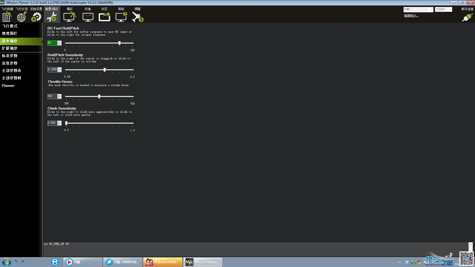

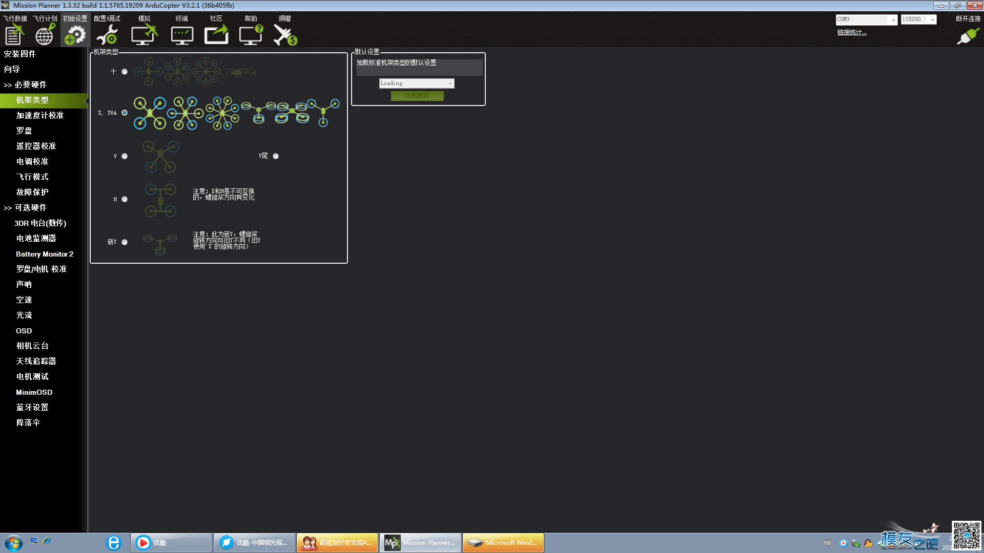

 楼主| 发表于 2017-1-19 23:06:21 | 显示全部楼层
飞控调参,高手看看有没有错误的地方
H4  680钢铁之躯     装机贴  作者:飞翔在天空的 772
H4  680钢铁之躯     装机贴  作者:飞翔在天空的 7477
飞行模式
H4  680钢铁之躯     装机贴  作者:飞翔在天空的 6322
机架模式
H4  680钢铁之躯     装机贴  作者:飞翔在天空的 5104
失控保护
H4  680钢铁之躯     装机贴  作者:飞翔在天空的 6658
指南针
H4  680钢铁之躯     装机贴  作者:飞翔在天空的 9820
 楼主| 发表于 2017-1-19 23:07:54 | 显示全部楼层
大家看看有没有错误的地方,不会电脑发贴。将就看看

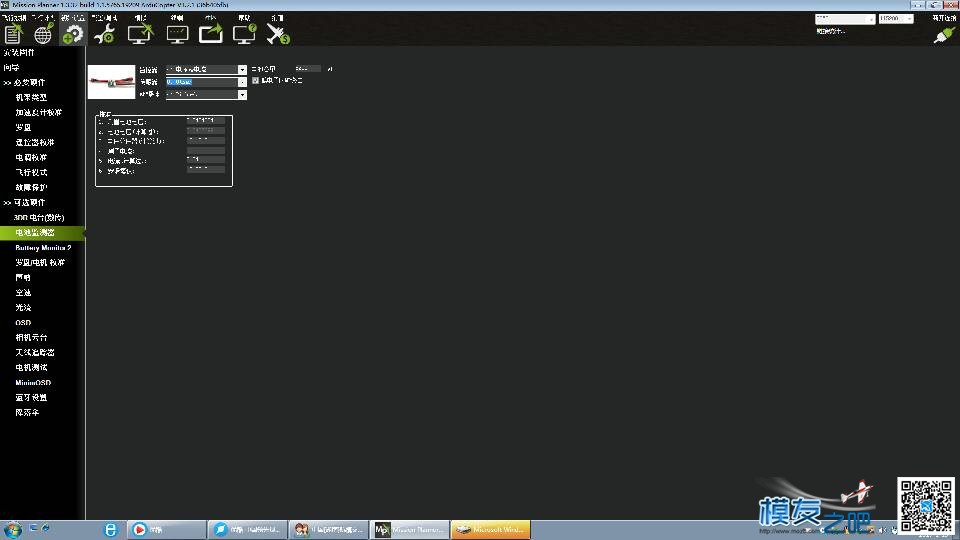

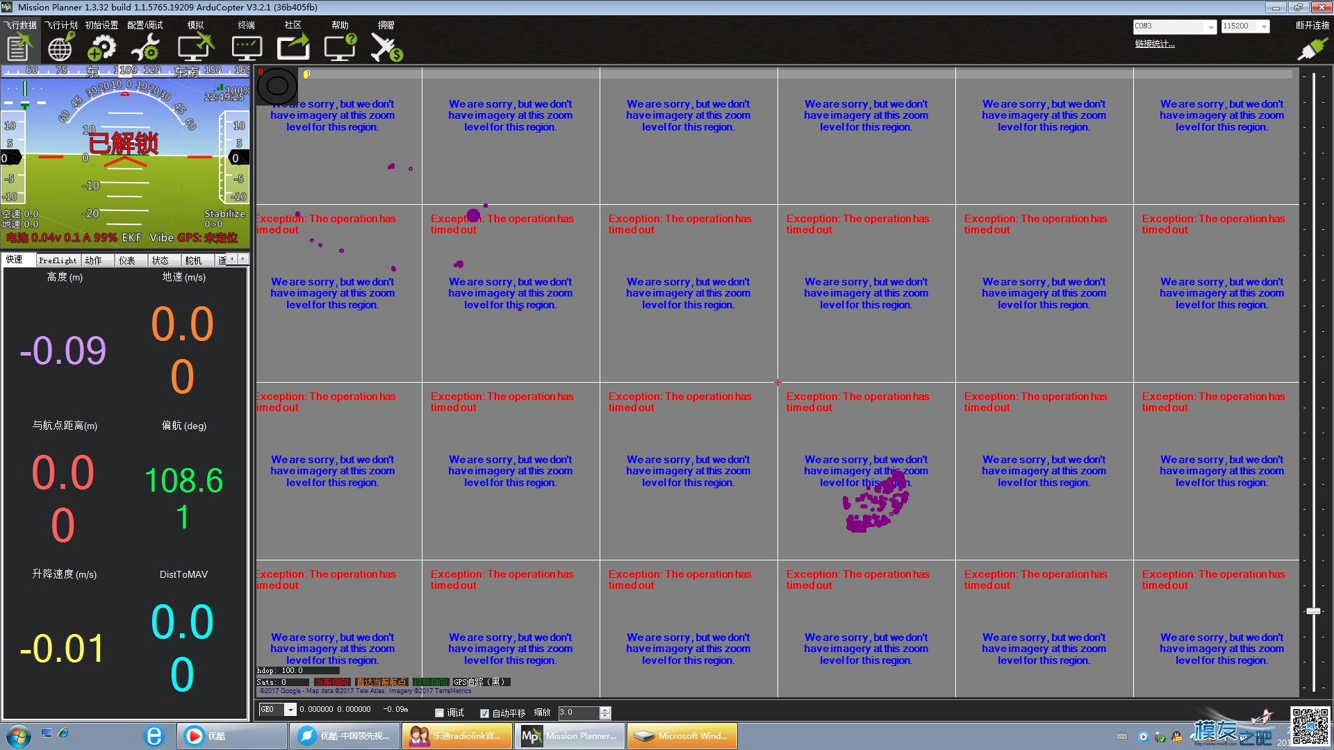

 楼主| 发表于 2017-1-20 11:05:26 | 显示全部楼层
电流计这里应该怎么设置,测量电池电压电流吗?这里如果设置不正确,是不是飞控会启动故障保护。
H4  680钢铁之躯     装机贴  作者:飞翔在天空的 8746

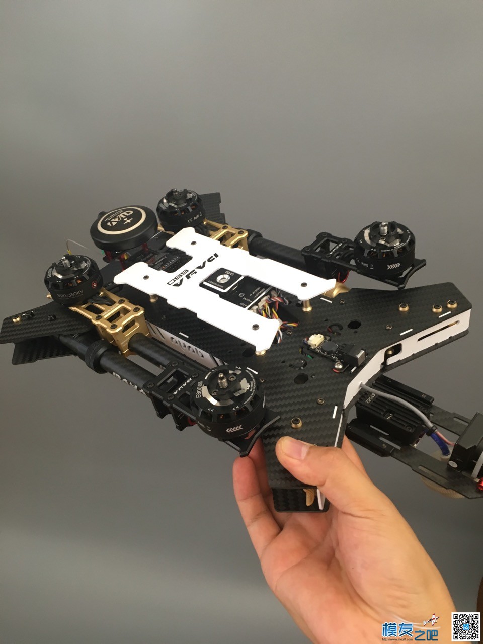

发表于 2017-1-21 10:41:50 | 显示全部楼层
这个机架的电机座设计合理吗
发表于 2017-1-21 12:57:46 | 显示全部楼层
贺电,这么好的飞机 配个apm就不好了
发表于 2017-1-21 13:13:25 | 显示全部楼层
布线有些乱,
发表于 2017-1-21 13:25:57 | 显示全部楼层
这个机架我当时装起来飞了一个月就拆着卖了
有以下为题:
1.起落架折叠结构不可靠时间长了磨损大
2.机臂锁定结构飞45分钟下来松动
3.内部空间虽然大,但是平位较少,电调一类设备没地方可粘,我的是e800动力套。
4.机臂锁定机构的碳管和铝管个别有间隙,出厂时加的胶应该是502根本粘不住
5.压铆螺母容易滑丝,尤其是机臂那里的。
综合以上原因我出了换了YT007 H4  680钢铁之躯     装机贴  作者:甲子如风 2579
发表于 2017-1-21 19:29:11 | 显示全部楼层
我机架里面塞了 4个afro 30A esc
1个 2A12V DC/DC  1个6A5V DC/DC
APM 电源模块 一个915数传 一个433数传/遥控 1个x8r i2c hub 一个minimosd 一个3ch视频切换开关 还有不少空间
上层装pix
压铆螺母 我已经坏了3个了 淘宝上有
机臂锁定结构 松过一次炸鸡 后来都要先飞一圈 落地检查一下 再没炸过 这台机我差不多飞了10几个循环的电池了 一个循环至少25分钟 没事
起落架 炸过一次 没事
发表于 2017-1-21 21:58:23 | 显示全部楼层
