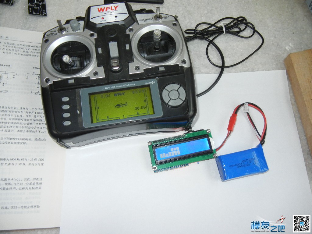

发表于 2017-2-20 09:12:51 | 显示全部楼层
此器件已经做了黑色线路板,测试正常。
(但为了让增强功能,我还在研发一些辅助工具)
ppm+sbus显示器评测  作者:payne.pan 4039
蓝屏拍照效果不好,但肉眼看着还是很舒服的。
ppm+sbus显示器评测  作者:payne.pan 6815
肉眼看绝对比此照片舒服得多
ppm+sbus显示器评测  作者:payne.pan 9368
顺便介绍下我最近测距方式:
我住20楼,前面有个公园
a)把遥控器开机,放阳台上
b) 我带接收机和ppm显示器出去散步溜达一圈
回来,结果都有了
有很多新发现
比如 pcb天线最佳角度
树木,身体的遮挡对信号的影响

奇怪,我看了几次,都没看置顶的效果,算了,不管了。 顺便回答些问题 1) 能测试反应速度吗? 发射机和接收机通信的频率,超过本器件作用范畴,接收的输出 pwm/ppm一般是 50hz. 2) 本器件如何判断通信中断 300m  详情 回复 发表于 2017-2-20 22:06
发表于 2017-2-20 22:06:19 | 显示全部楼层
顺便回答些问题
1) 能测试反应速度吗?
发射机和接收机通信的频率,那是本器件上端,本器件不知道,而接收的输出 pwm/ppm一般是 50hz.
2) 本器件如何判断通信中断
300ms没有收到 ppm/sbus 就认为通信失效,界面 signal 强度显示清空。

花一百牛币买的置顶卡,置顶二十四小时!遥控器动摇杆返应稍微慢点,感觉好像时1602显示有延时,不像是遥控的…
原来置顶还有这个规则, 我置顶自己的回复,好像就永远置顶了。 1602是有延迟, 但你看到的延迟是因为我 200毫秒刷新一次造成的。 回头我尝试更快些。  详情 回复 发表于 2017-2-21 07:48
发表于 2017-2-21 07:48:29 | 显示全部楼层
小冰 发表于 2017-2-20 22:13
花一百牛币买的置顶卡,置顶二十四小时!遥控器动摇杆返应稍微慢点,感觉好像时1602显示有延时,不像是遥 ...
又试验了,知道自己为何设置给1602 设置200ms, 最多调到150ms, 否则1602 残影 没法看了。  详情 回复 发表于 2017-2-21 08:01

 楼主| 发表于 2017-2-22 17:58:23 | 显示全部楼层
payne.pan 发表于 2017-2-21 16:32 ppm+sbus显示器评测  作者:小冰 3748
目前版本稳定,也测试了,不能随意改。 当然,不排除将来有更多功能发新固件更新。(到那个时候,硬件可能 ...
加个蜂鸣器,没信号就响,拉距可以直接放口袋里!
好主意, 板子改动不小,第一版都做了几十个了, 只有等第二版了, 有时候用户可能喜欢静声,还要设置个开关  详情 回复 发表于 2017-2-22 18:43

发表于 2017-2-22 18:43:10 | 显示全部楼层
好主意, 板子改动不小,第一版都做了几十个了, 只有等第二版了,逻辑要好好算计下
用户自行插拔,不能算失控
有时候用户可能喜欢静声,还要设置个开关

发表于 2017-3-9 10:48:15 | 显示全部楼层
小冰,你在电源输入的正负接一个47uf 以上的电容, 会供电会更稳定。
