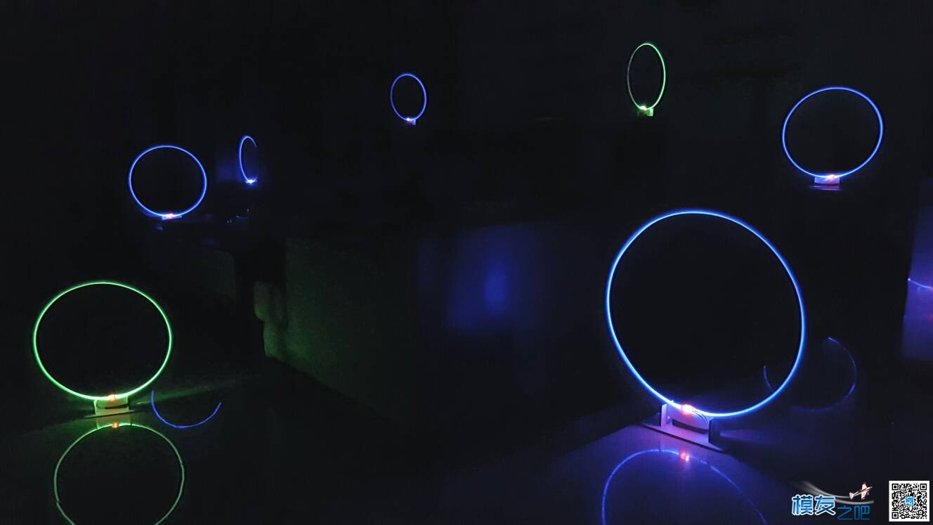

有图有真相
关灯效果
做了一个室内穿越机赛道 穿越机 作者:wohenzhuce 7691

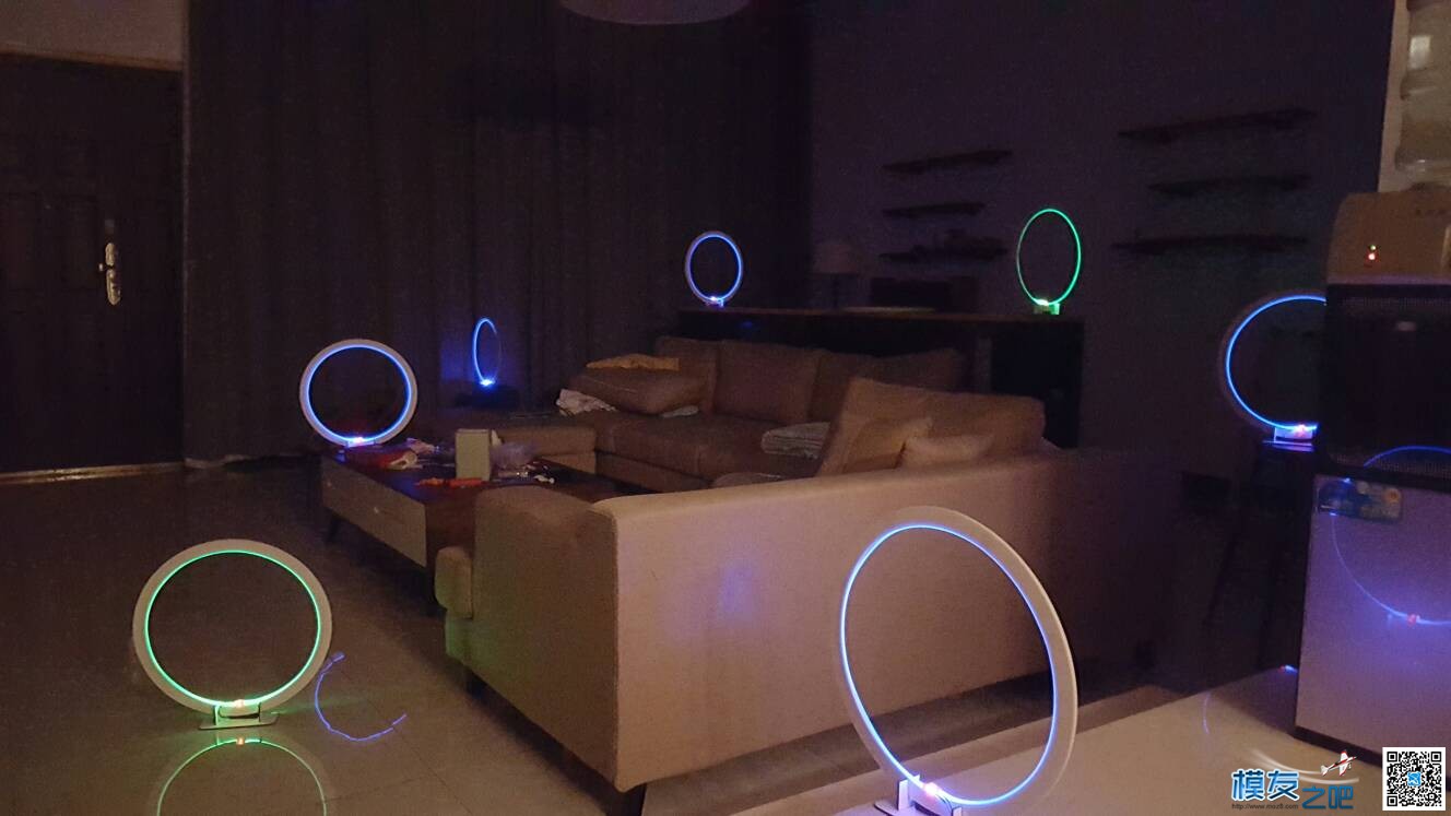

开灯效果(请无视家里乱糟糟东西)
做了一个室内穿越机赛道 穿越机 作者:wohenzhuce 6104

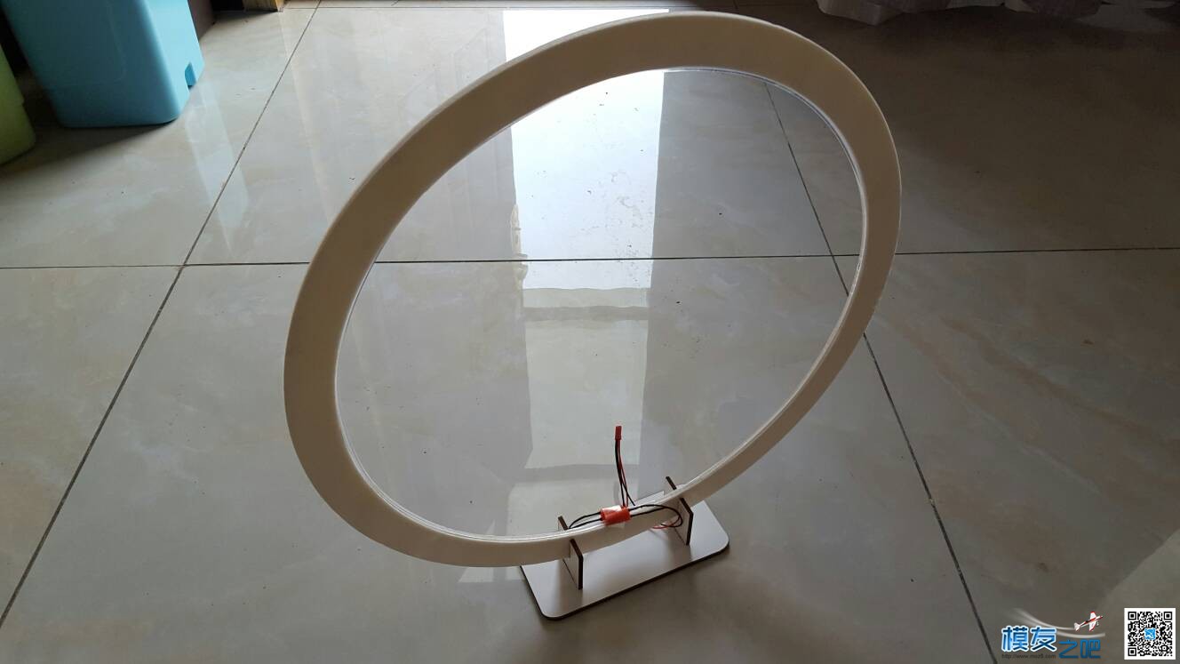

近照
做了一个室内穿越机赛道 穿越机 作者:wohenzhuce 7817

漂亮怎么做的?
发表于 2017-2-16 19:05:26 | 显示全部楼层
这是轻木切的吗?
 楼主| 发表于 2017-2-16 19:09:53 | 显示全部楼层
不是,圈圈是kt板,那个底座是雪弗板(发泡pvc)
介绍下使用的材料:
圈圈是用kt板切的,内径40cm
底座是雪弗板(又叫发泡pvc)
发光光源是10mm led两颗 + 3v 5号电池盒
发光体是3mm实心光导纤维
