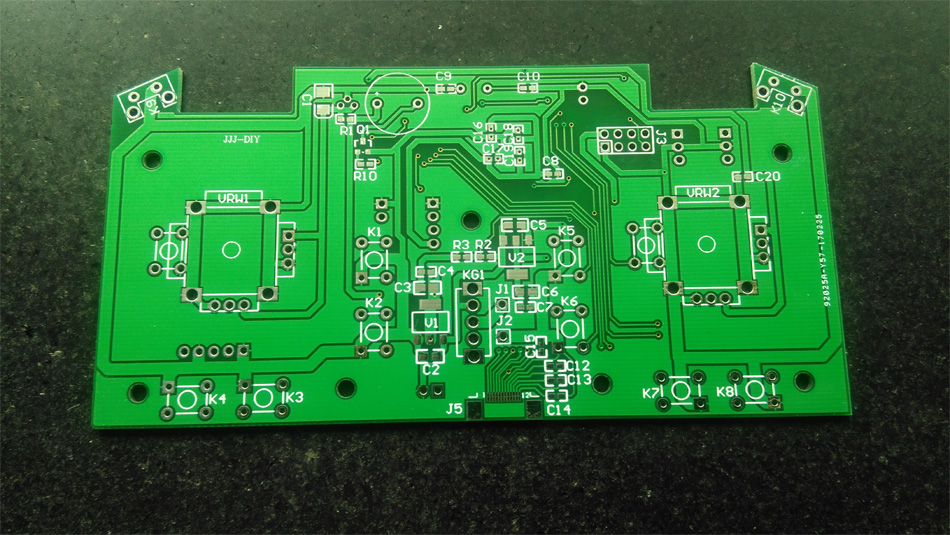

什么也不说直接看图说话接收PCB板
图解DIY航模遥控器和接收机 遥控器,接收机 作者:zxhgr 2819
图解DIY航模遥控器和接收机 遥控器,接收机 作者:zxhgr 1213
图解DIY航模遥控器和接收机 遥控器,接收机 作者:zxhgr 4039
图解DIY航模遥控器和接收机 遥控器,接收机 作者:zxhgr 6839

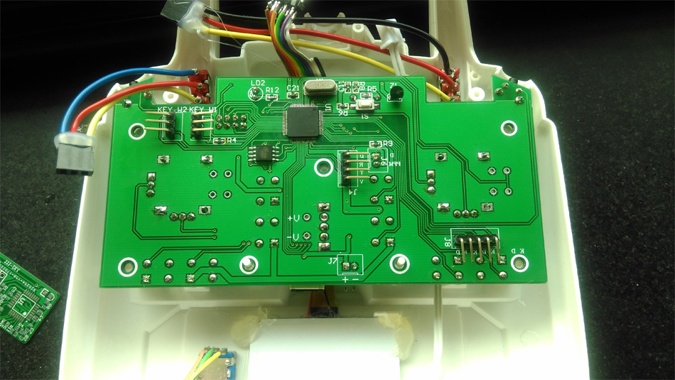

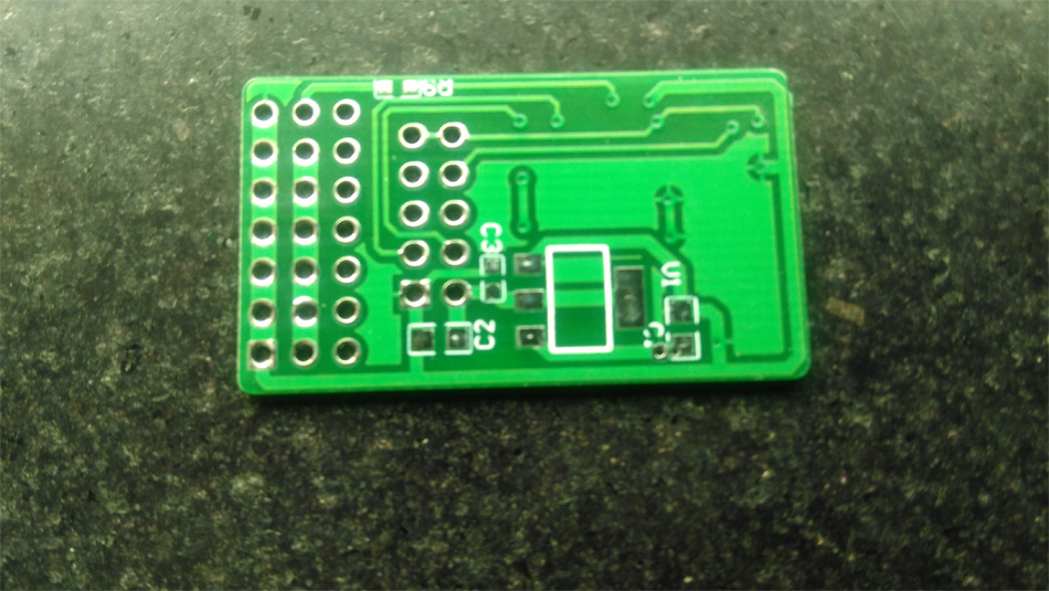

 楼主| 发表于 2017-3-7 10:05:07 | 显示全部楼层
下载图片资料

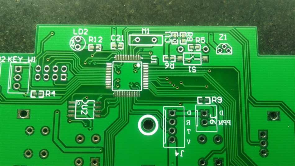

新一代遥控器PCB图
图解DIY航模遥控器和接收机 遥控器,接收机 作者:zxhgr 8436
新一代遥控器PCB图
图解DIY航模遥控器和接收机 遥控器,接收机 作者:zxhgr 6989
新一代遥控器PCB图
图解DIY航模遥控器和接收机 遥控器,接收机 作者:zxhgr 2711
新一代遥控器PCB图
图解DIY航模遥控器和接收机 遥控器,接收机 作者:zxhgr 9043

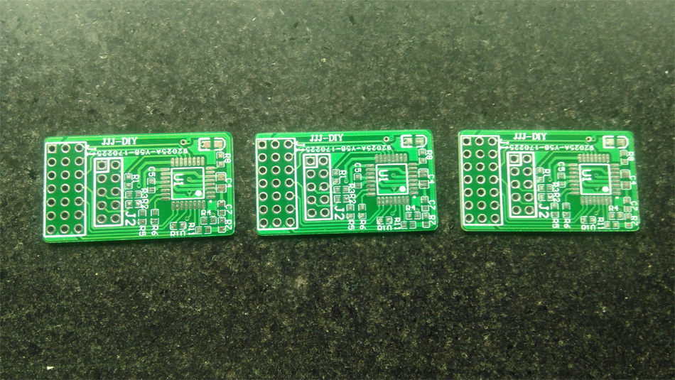

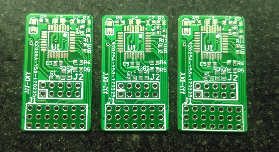

 楼主| 发表于 2017-3-6 20:31:32 | 显示全部楼层

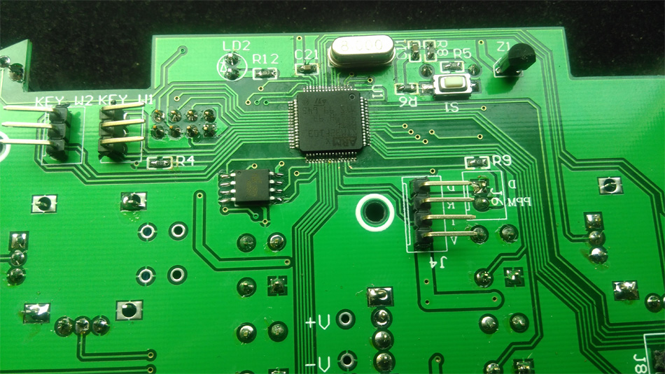

遥控器板图解DIY航模遥控器和接收机 遥控器,接收机 作者:zxhgr 5216
图解DIY航模遥控器和接收机 遥控器,接收机 作者:zxhgr 5833
图解DIY航模遥控器和接收机 遥控器,接收机 作者:zxhgr 3813
图解DIY航模遥控器和接收机 遥控器,接收机 作者:zxhgr 44
图解DIY航模遥控器和接收机 遥控器,接收机 作者:zxhgr 5477
图解DIY航模遥控器和接收机 遥控器,接收机 作者:zxhgr 911
图解DIY航模遥控器和接收机 遥控器,接收机 作者:zxhgr 323
图解DIY航模遥控器和接收机 遥控器,接收机 作者:zxhgr 7188

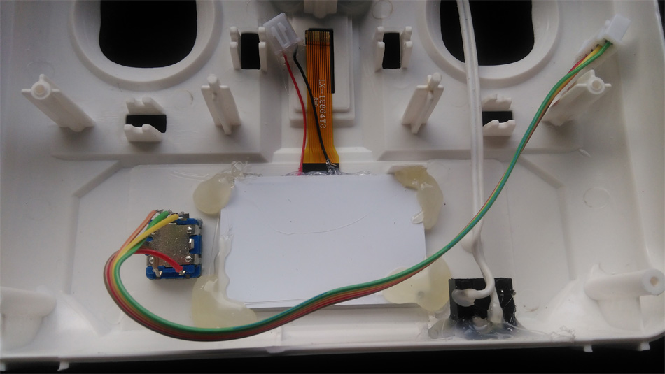

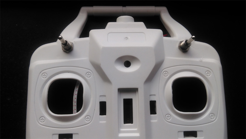

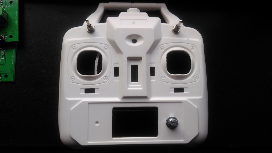

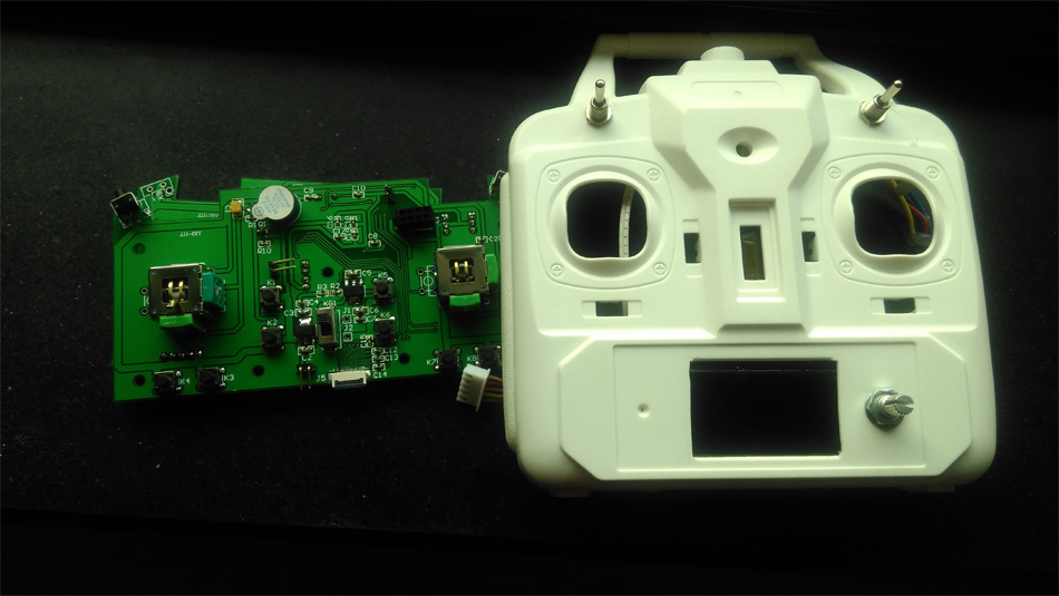

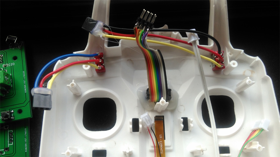

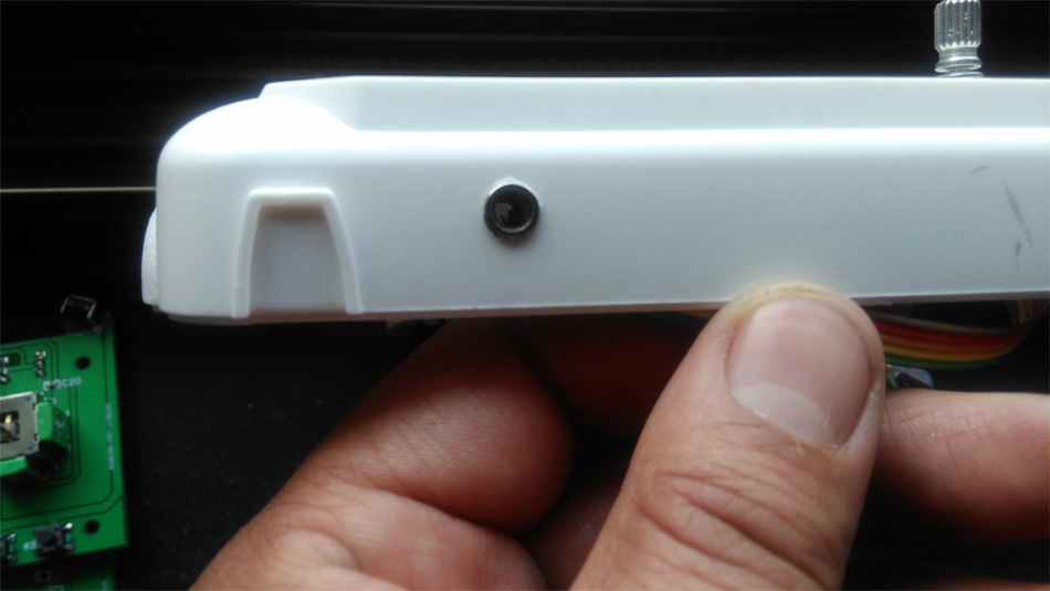

 楼主| 发表于 2017-3-6 20:33:24 | 显示全部楼层
外壳选择 改造
图解DIY航模遥控器和接收机 遥控器,接收机 作者:zxhgr 6345
图解DIY航模遥控器和接收机 遥控器,接收机 作者:zxhgr 6901
图解DIY航模遥控器和接收机 遥控器,接收机 作者:zxhgr 7204
图解DIY航模遥控器和接收机 遥控器,接收机 作者:zxhgr 4884
图解DIY航模遥控器和接收机 遥控器,接收机 作者:zxhgr 1040
图解DIY航模遥控器和接收机 遥控器,接收机 作者:zxhgr 1805
图解DIY航模遥控器和接收机 遥控器,接收机 作者:zxhgr 6066

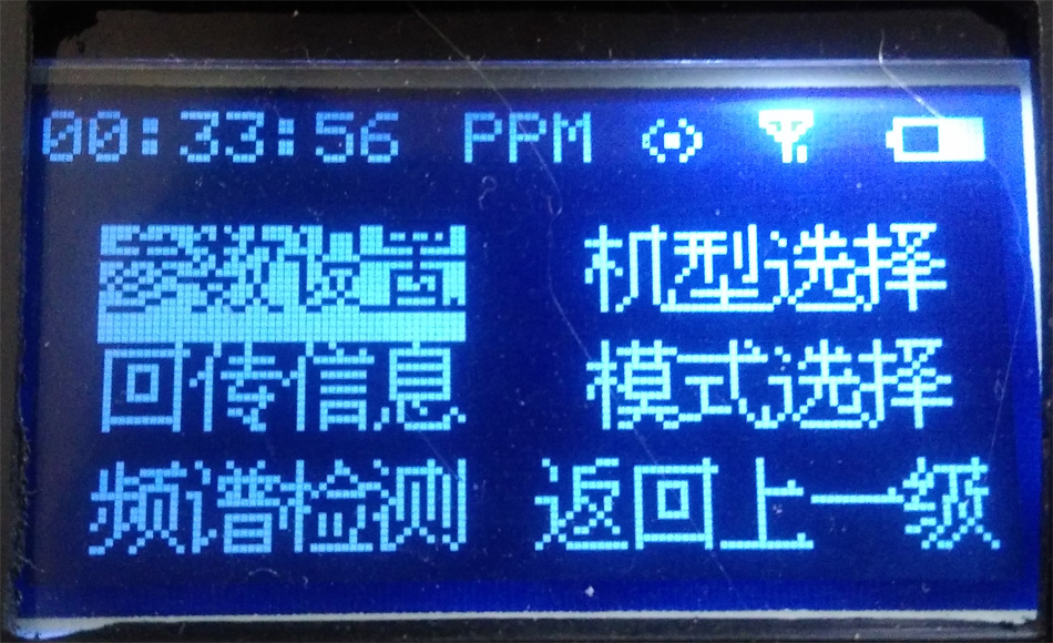

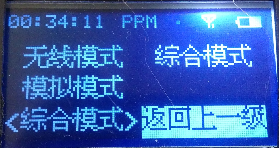

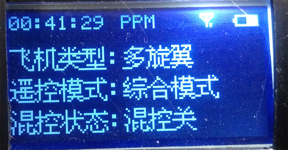

遥控器 功能图片
图解DIY航模遥控器和接收机 遥控器,接收机 作者:zxhgr 7773
图解DIY航模遥控器和接收机 遥控器,接收机 作者:zxhgr 1667
图解DIY航模遥控器和接收机 遥控器,接收机 作者:zxhgr 2007
图解DIY航模遥控器和接收机 遥控器,接收机 作者:zxhgr 3331
图解DIY航模遥控器和接收机 遥控器,接收机 作者:zxhgr 7647
图解DIY航模遥控器和接收机 遥控器,接收机 作者:zxhgr 5000
图解DIY航模遥控器和接收机 遥控器,接收机 作者:zxhgr 9572
图解DIY航模遥控器和接收机 遥控器,接收机 作者:zxhgr 2809
图解DIY航模遥控器和接收机 遥控器,接收机 作者:zxhgr 7299
图解DIY航模遥控器和接收机 遥控器,接收机 作者:zxhgr 1139
图解DIY航模遥控器和接收机 遥控器,接收机 作者:zxhgr 687

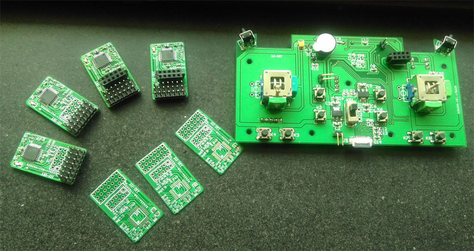

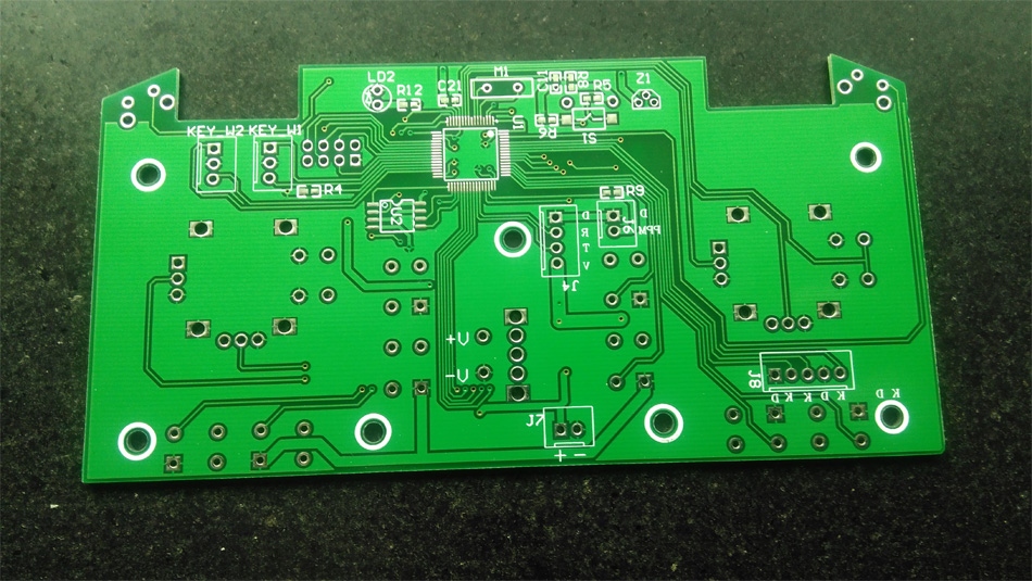

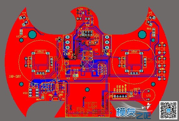

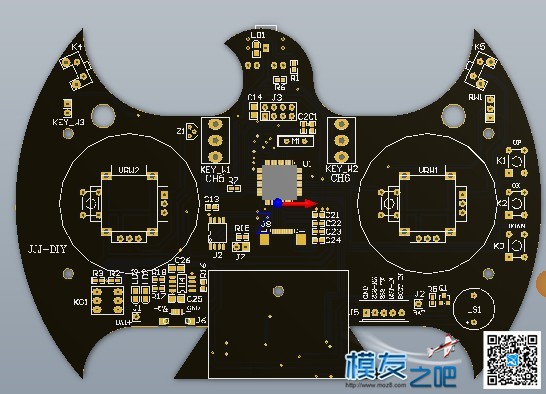

 楼主| 发表于 2017-3-6 20:37:30 | 显示全部楼层
奉上原理图 和PCB图
图解DIY航模遥控器和接收机 遥控器,接收机 作者:zxhgr 7411
图解DIY航模遥控器和接收机 遥控器,接收机 作者:zxhgr 1417
图解DIY航模遥控器和接收机 遥控器,接收机 作者:zxhgr 3609
图解DIY航模遥控器和接收机 遥控器,接收机 作者:zxhgr 7201

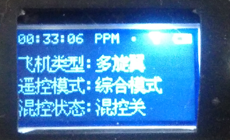

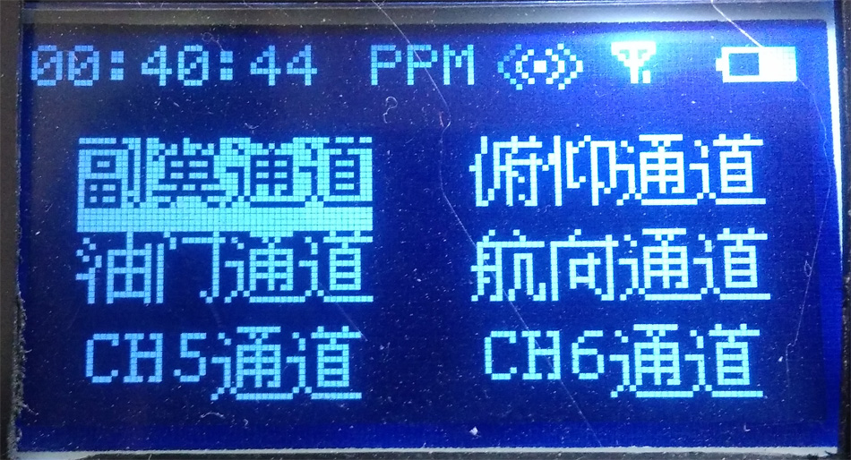

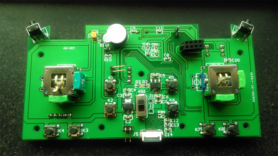

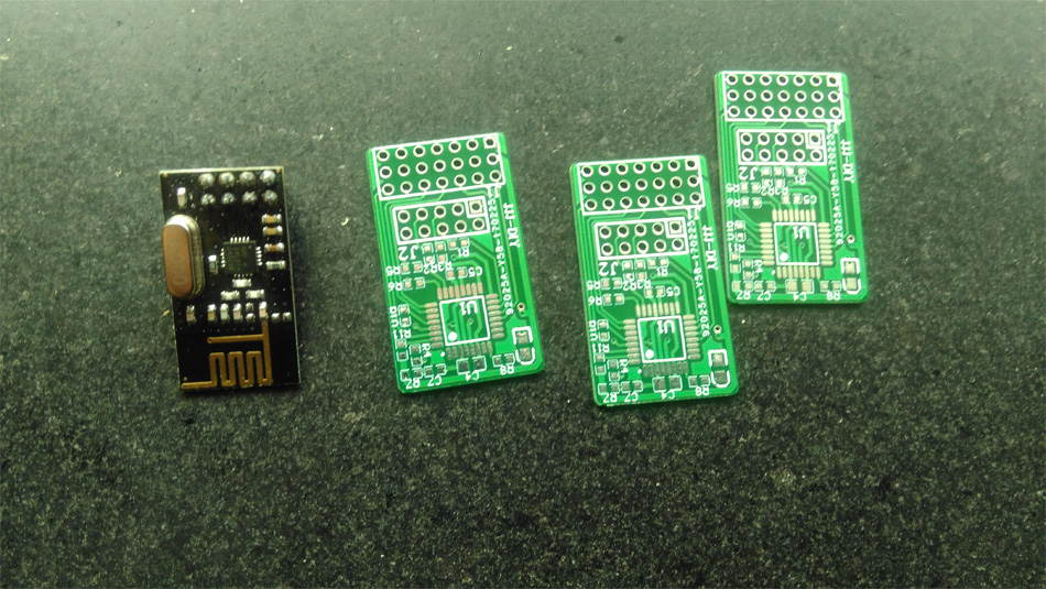

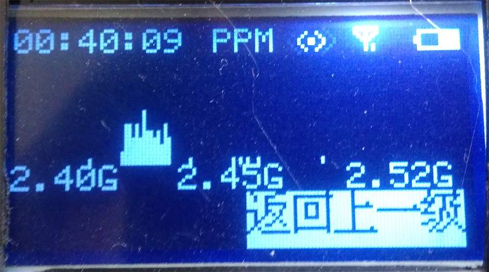

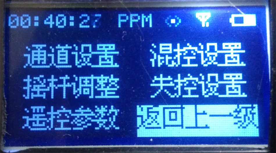

 楼主| 发表于 2017-3-6 20:40:18 | 显示全部楼层
遥控器我采用的是STM32作为主控芯片,综合考虑这款芯片的性价比最高。无线发射与接收模块采用经济适用的24L01+模块,这款模块成本低,技术成熟、稳定性好空中传输速率选择在250K,以提高传输距离。采用跳频通讯方式能够很好地避开通讯中的信道冲突。理论上可以65535个遥控器仪器同时使用,相互不会产生干扰。
        采用硬件SPI通讯,使用W25X40 FLASH芯片作为存储单元。使用低成本的12864液晶作为显示单元。使用TL431基准芯片为ADC采样提供基准电压信号,是遥控器的ADC采集稳定可靠。左手油门和右手油门可以软件设定,但是需要硬件支持。
        ShockBurst模式下nRF24L01可以与成本较低的低速MCU相连高速信号处理是由芯片内部的射频协议处理的nRF24L01提供SPI接口数据率取决于单片机本身接口速度ShockBurst模式通过允许与单片机低速通信而无线部分高速通信减小了通信的平均消耗电流在ShockBurstTM接收模式下当接收到有效的地址和数据时IRQ通知MCU随后MCU可将接收到的数据从RX FIFO寄存器中读出 在ShockBurstTM发送模式下nRF24L01自动生成前导码及CRC校验。数据发送完毕后IRQ通知MCU减少了MCU的查询时间也就意味着减少了MCU 的工作量同时减少了软件的开发时间nRF24L01内部有三个不同的RX FIFO寄存器6个通道共享此寄存器和三个不同的TX FIFO寄存器在掉电模式下待机模式下和数据传输的过程中MCU可以随时访问FIFO寄存器这就允许SPI接口可以以低速进行数据传送并且可以应用于MCU硬件上没有SPI接口的情况下

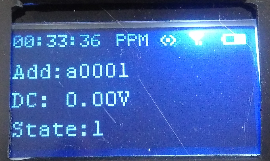

遥控器支持模拟器,可以直接连接解密狗,输出标准的PPM信号。使用这个遥控器可以再电脑上模拟飞行。
下面接收遥控器和接收机之间的通许协议。通讯协议分为4种类型,分别是遥控器发出的PCM帧和广播帧。接收机发出的对码帧和数据帧。
遥控数据格式由32个字节数据组成。
遥控和接收机对码原理:
遥控器部分工作原理:遥控器上电后,首先检查上次对码的接收机信息,并发送上一次对码成功信息的地址,1秒后没有收到上次对码成功的接收机信息,遥控器会同时发送广播信息以接收其它接收机的配对信息。当遥控器接收到接收机的配对信息并确认后,停止发送广播信息。只发送接收机的信息。1秒以后仍然没有接收到信息,遥控器会扫频发送广播信息。
接收机部分工作原理:接收机上电后,首先检查上一次对码的遥控器信息,并等待接收遥控器信息。短接对码接口后,接收机会将广播地址打开,扫频接收广播信息。直到对码成功。
