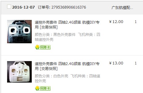

产品设计过程及成本分析

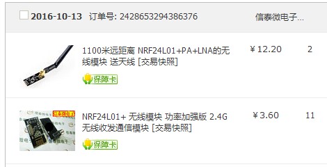

        首先设计的是遥控器和接收机,当时考虑遥控器是不是要采购一个外壳,但是在淘宝搜索了好久也没有找到什么合适的 后来找到广东航模配件店购买了2套外壳 一套黑色12元 一套白色13元。

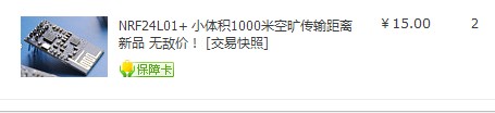

        接下来选择高频模块,最后选择了24L01模块 接收机部分才有低成本的 200米 模块4.5元   遥控器采用 32元的100豪瓦的模块收发距离2500米的哪一种 ,两种模块结合使用经过测试 空旷传输800米没有问题 指示500米以上方向性比较强。

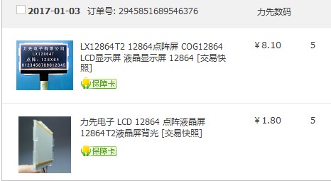

      在接下来就是选择液晶显示 最后考虑成本选择了一款10元左右的12864液晶模块,以上图形大家看到的液晶就是此液晶和背光。当然以上都是不包含运费的价格。

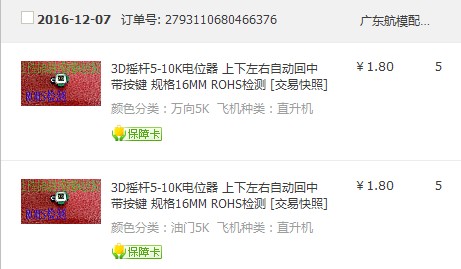

下边是我在淘宝采购元器件的一些截图说服力是硬道理
图解DIY航模遥控器和接收机  作者:zxhgr 8515

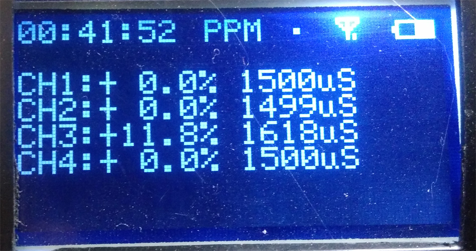

图解DIY航模遥控器和接收机  作者:zxhgr 9555
舵机的时间测试时500-2500uS   这款遥控可以随意设计输出时间  PPM时间 最小500uS  最大2500uS
为了适应新的标准和连接模拟器   模拟器输出的端口PPM信号是标准的1000uS-2000uS
接收输出可以设置500-2500uS

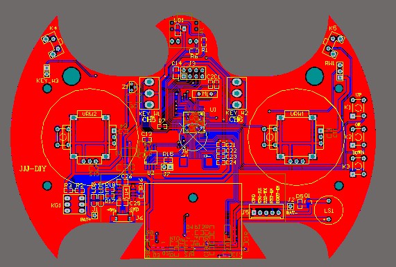

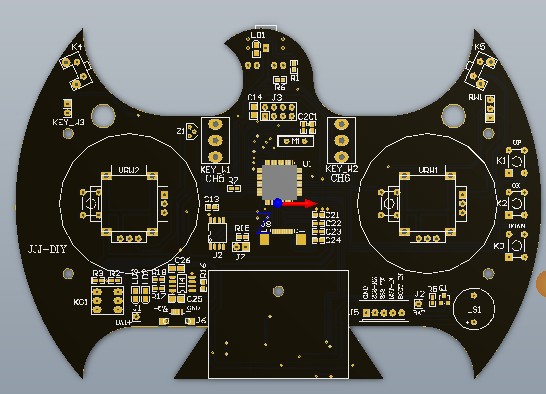

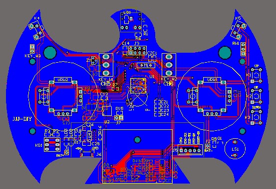

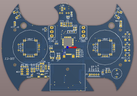

新一代 无外壳PCB 遥控器正在制作中  稍后制作完成,发布完整制作过程 和制作资料 及原理图 固件程序  敬请期待!!
先将PCB 震撼图片发布  先睹为快
底视图
图解DIY航模遥控器和接收机  作者:zxhgr 2992
顶视图
图解DIY航模遥控器和接收机  作者:zxhgr 2102
3D图
图解DIY航模遥控器和接收机  作者:zxhgr 7548
图解DIY航模遥控器和接收机  作者:zxhgr 1893
1:1模型已经做出  手感超级棒

        这款遥控器采用STM32 芯片   12864液晶  串口下载程序已经做到板子上  只需要一根串口线就可以下载   采用18650电池用电  电池壳固定尺寸已经画到线路板上   可以连接使用手机充电器充电,充电电路也已经集成到线路板上 ,可以使用充电宝供电 。充电口采用和手机一样的接口 方便实用。
        震撼的外观、集成多种功能 、方便程序调试 。是DIY遥控器的不二选择
发表于 2017-3-7 12:50:57 | 显示全部楼层
楼主好厉害,但贴片元件对DIY来说门槛有点高了!支持…
发表于 2017-3-7 12:51:31 | 显示全部楼层
楼主也是全能高手,不过衷心建议你换个方式开源,你这样开源应该不会有多少人跟风!现在玩这种遥控的都是新手了!老手要不就玩国外开源,要不就是直接成品控!要想多数人响应你的开源你要想到你的控适用群体!这个群体很多都是只知道正负极,连原理图都看不懂的纯小白!对这些人电路简单和焊接方便是重点!
另外pcb得需求量目前不会大。等很多人都做成功了你的控,那需求会很大。而且真正玩机了以后都不会用这种玩具摇杆!pcb可以设计两种,一种纯小白的带玩具摇杆的,一种是尽量小的主机板,能方便改到其他控壳里的。
 楼主| 发表于 2017-3-7 12:55:05 | 显示全部楼层
谢谢参与   对于DIY 贴片元件门槛确实有点高 ,不过技术在进步 以后DIY也是需要进步  特别是接收机 减小重量和体积是关键
