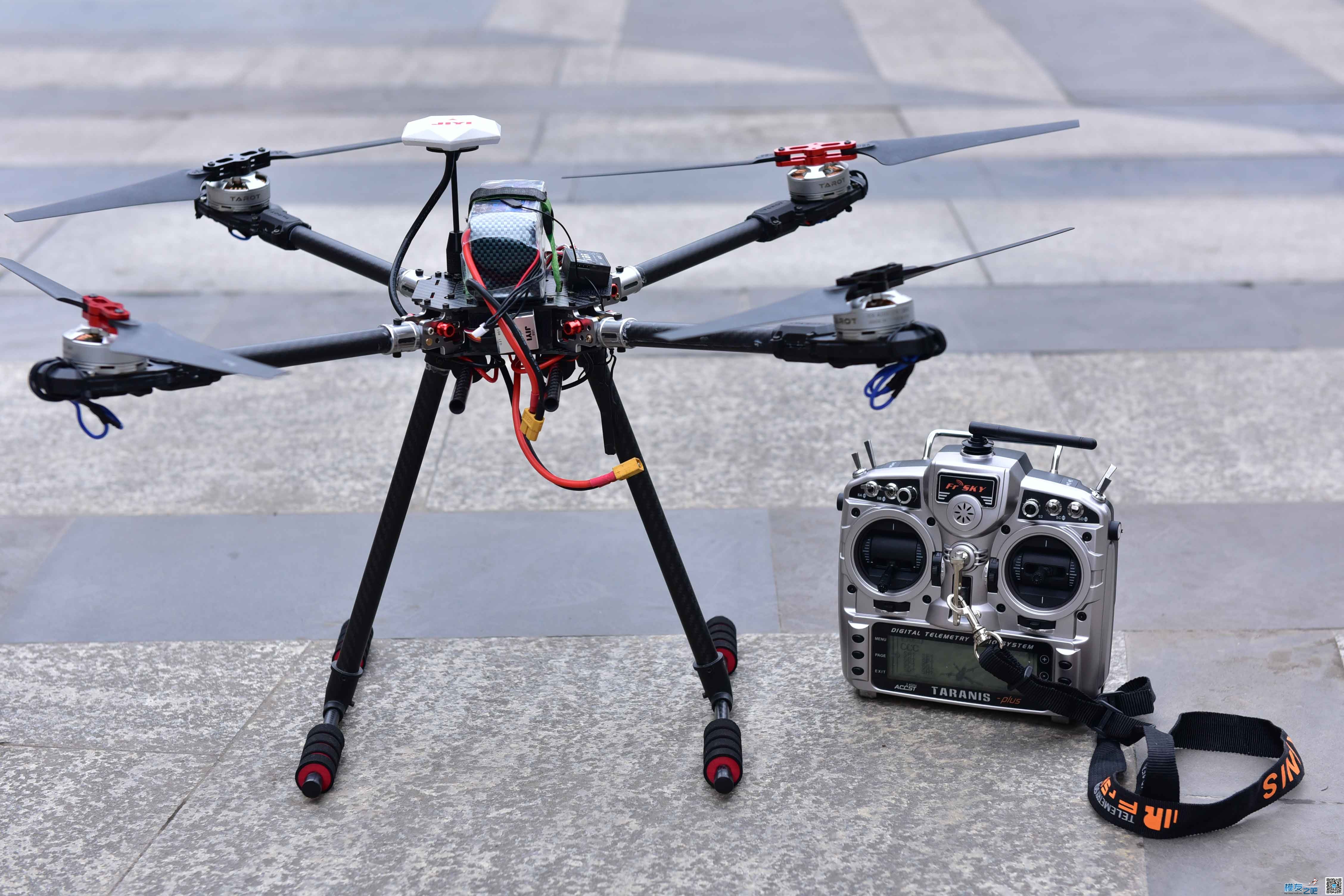

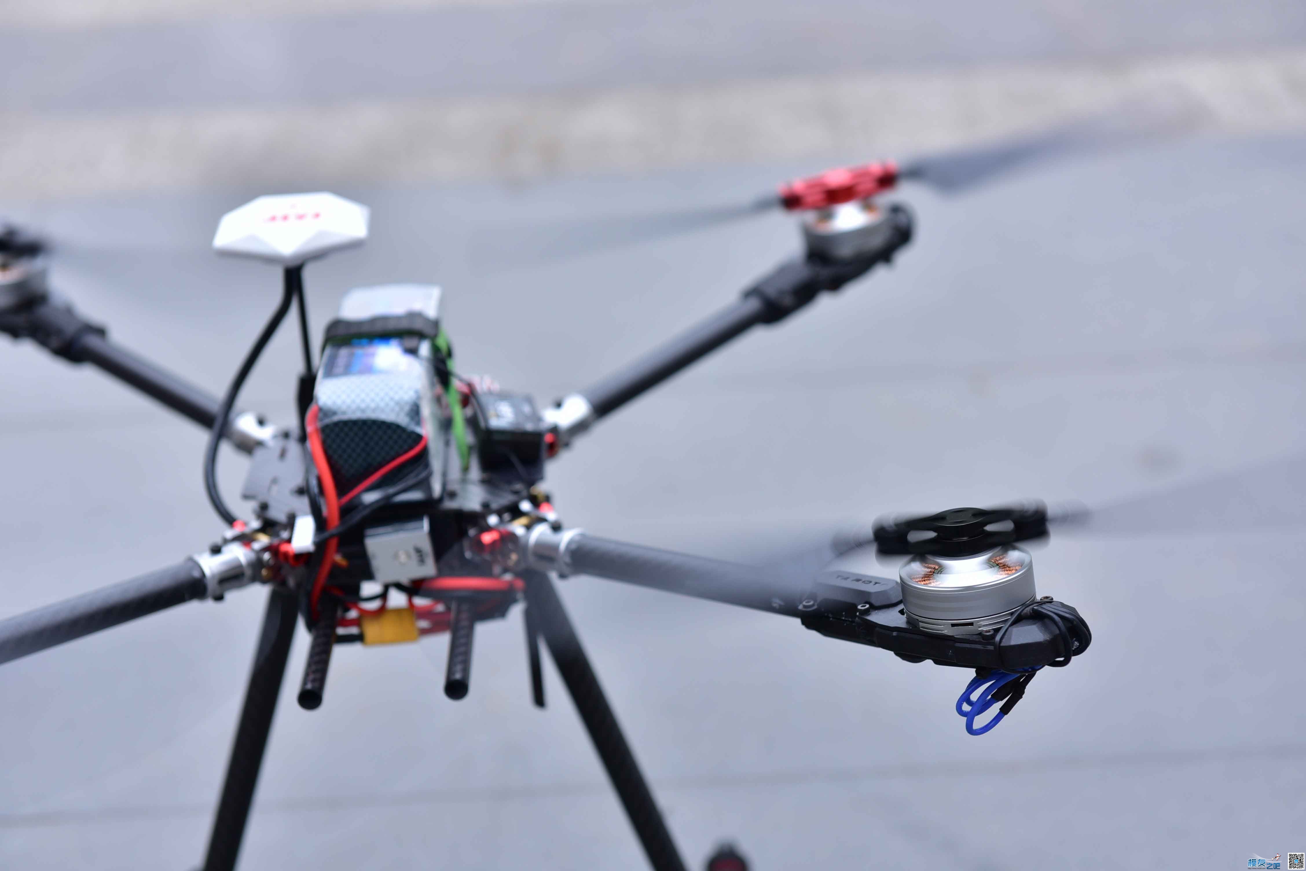

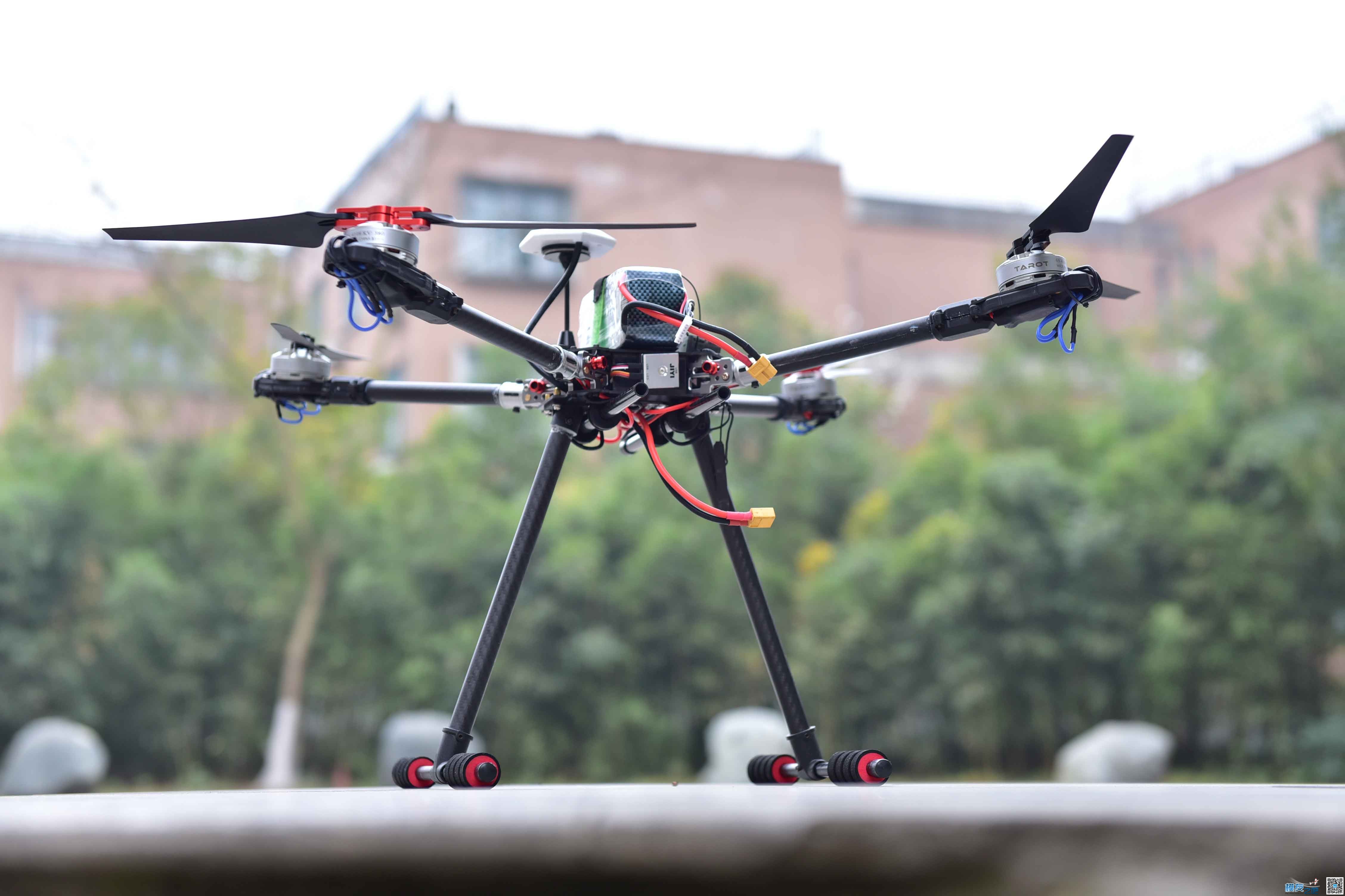

模友之吧的兄弟们,鲤鱼来迟了一步,前两天发了预告贴说好今天要发帖来聊聊我四轴飞行器的设计之路。
先不啰嗦了,上图给兄弟看看。
从零开始的四轴飞行器的设计之路(设计教程)-鲤鱼玩多轴 飞行器,从零开始 作者:川师鲤鱼 7203
从零开始的四轴飞行器的设计之路(设计教程)-鲤鱼玩多轴 飞行器,从零开始 作者:川师鲤鱼 8415
从零开始的四轴飞行器的设计之路(设计教程)-鲤鱼玩多轴 飞行器,从零开始 作者:川师鲤鱼 7372
从零开始的四轴飞行器的设计之路(设计教程)-鲤鱼玩多轴 飞行器,从零开始 作者:川师鲤鱼 6959

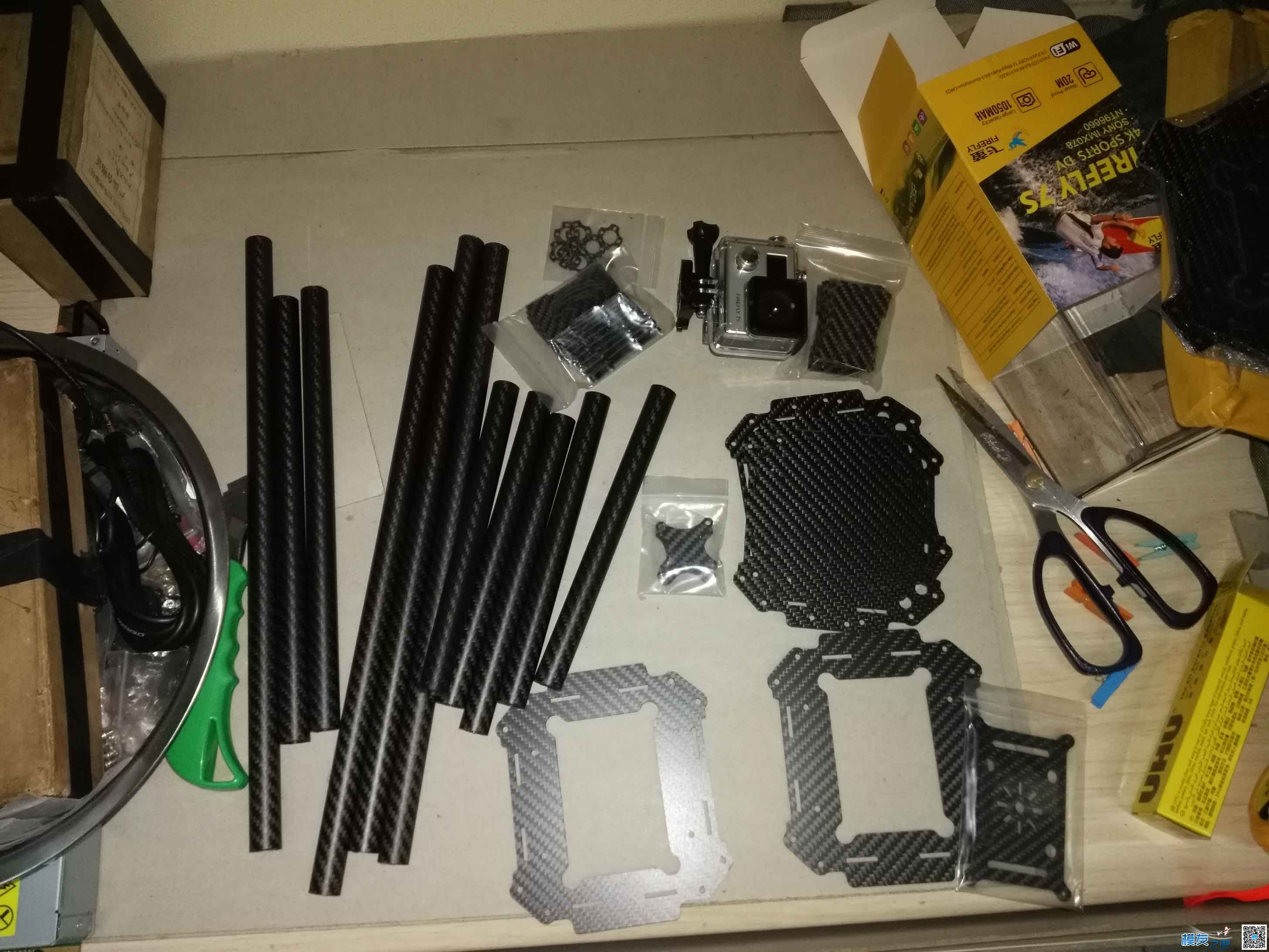

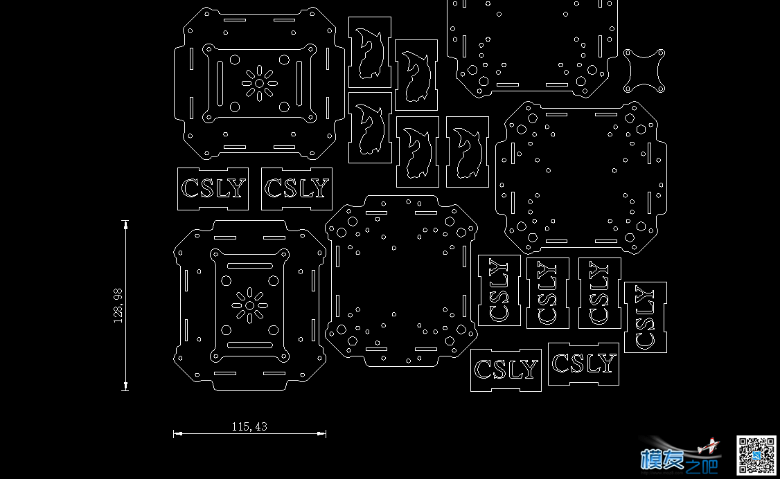

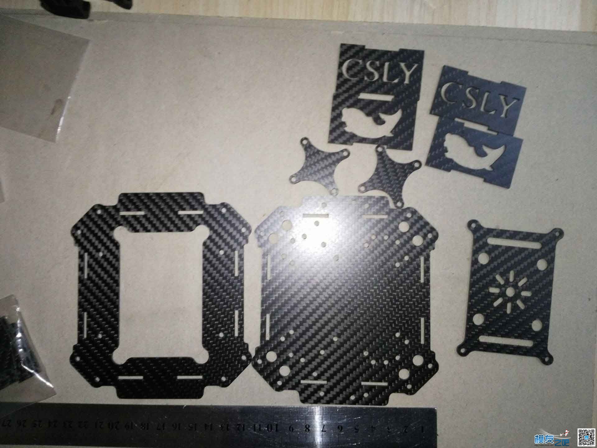

当初入魔的时候为了学做机架学会了画CAD图纸。
那是大概一年半以前吧。。
从零开始的四轴飞行器的设计之路(设计教程)-鲤鱼玩多轴 飞行器,从零开始 作者:川师鲤鱼 3992
从零开始的四轴飞行器的设计之路(设计教程)-鲤鱼玩多轴 飞行器,从零开始 作者:川师鲤鱼 9412

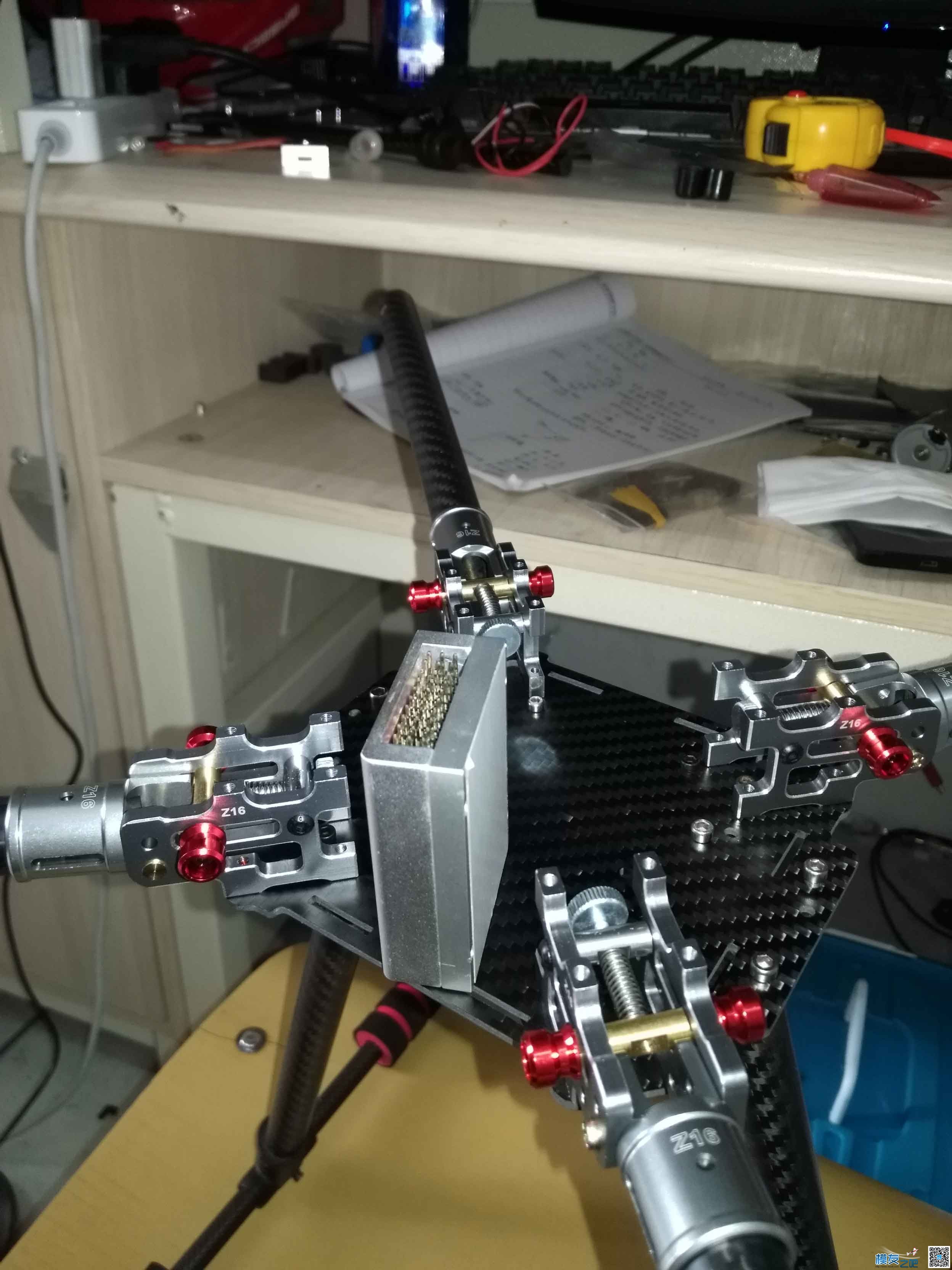

这个机架是我去年十一月份就开始设计的,其中参考了模友之吧很多的设计案例,作为学美术的我,力学这一块几乎完全不懂。
从零开始的四轴飞行器的设计之路(设计教程)-鲤鱼玩多轴 飞行器,从零开始 作者:川师鲤鱼 5052
从零开始的四轴飞行器的设计之路(设计教程)-鲤鱼玩多轴 飞行器,从零开始 作者:川师鲤鱼 461

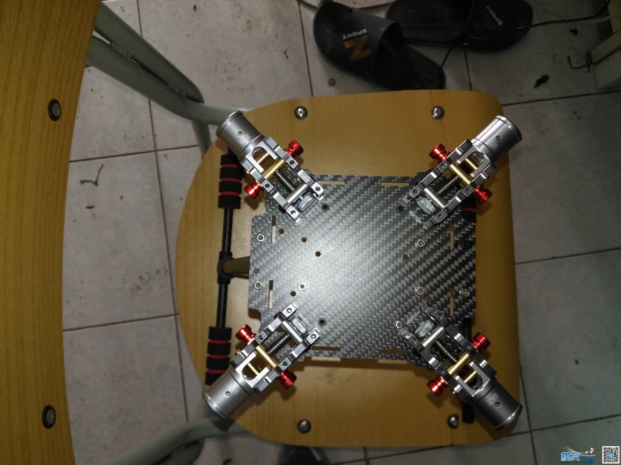

为了安全,我没有做镂空,其中一些开孔是为了实用和方便,有些设计方面的确不能和论坛的大哥们比较,为了保证强度,我用了2mm的碳纤维板材。这也是鲤鱼第一次去加工碳纤维。
从零开始的四轴飞行器的设计之路(设计教程)-鲤鱼玩多轴 飞行器,从零开始 作者:川师鲤鱼 7834

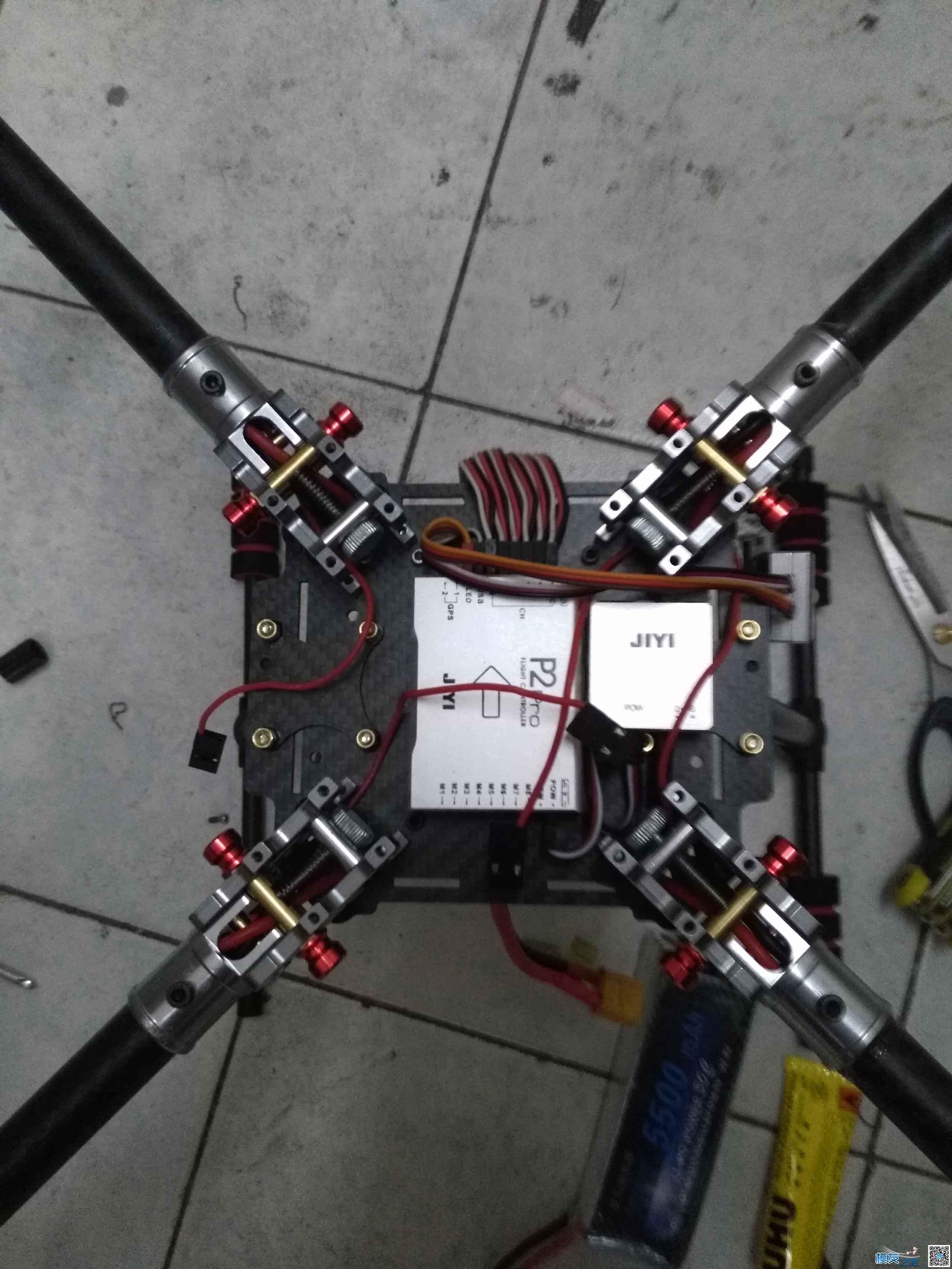

加上四个折叠件 四块侧面板材 两块中心板 上板分为两块 下板没有做镂空,必要的留出了给电源线用的开孔。
从零开始的四轴飞行器的设计之路(设计教程)-鲤鱼玩多轴 飞行器,从零开始 作者:川师鲤鱼 7582

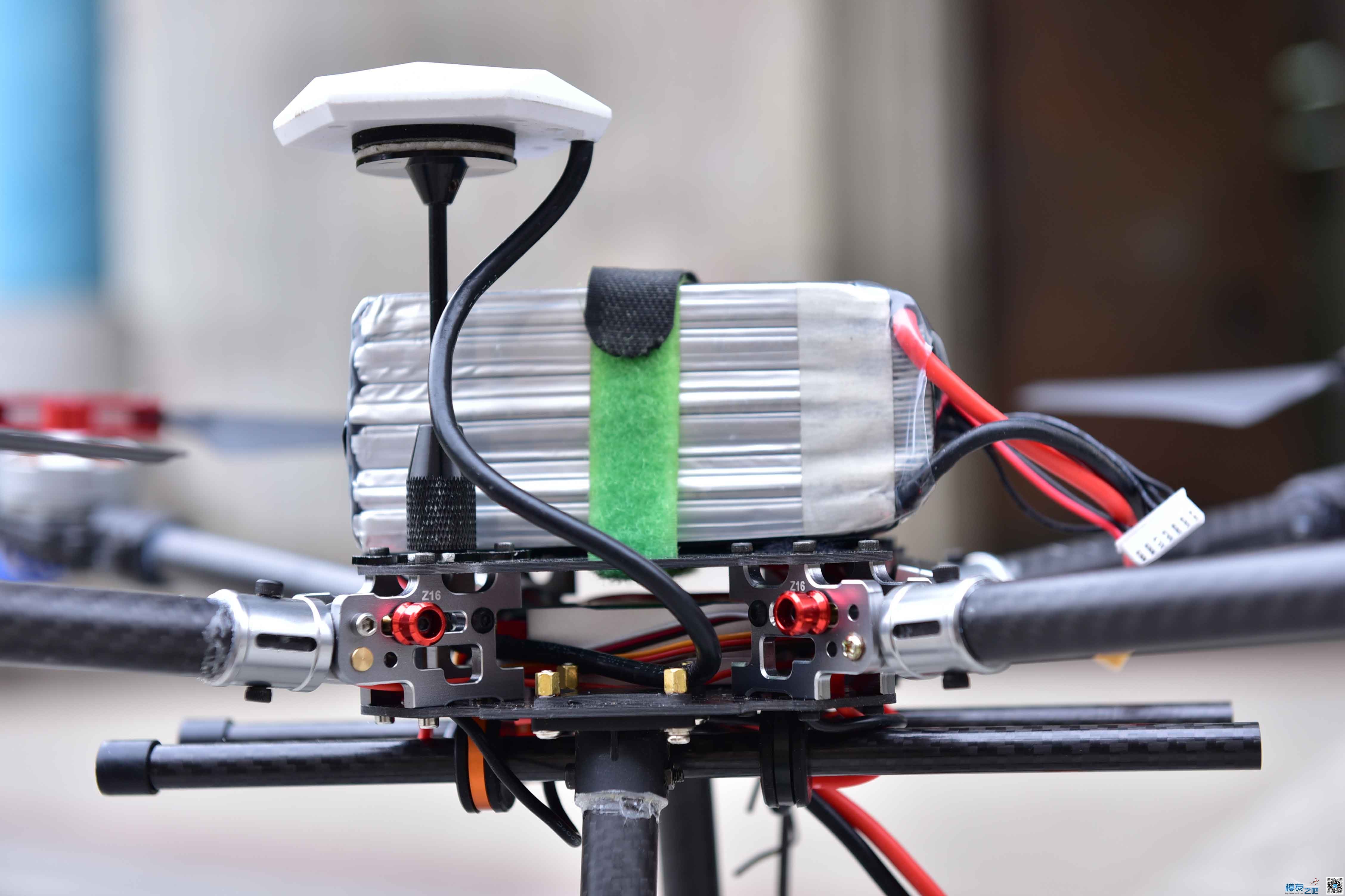

这个淘宝上的折叠件说实话,不怎么好,有虚位,在插入管子的地方和折叠的地方。 碳纤维管连接处用了胶水和螺丝固定,在折叠关节处,可以拧一个螺丝 大致可以完全消除虚位

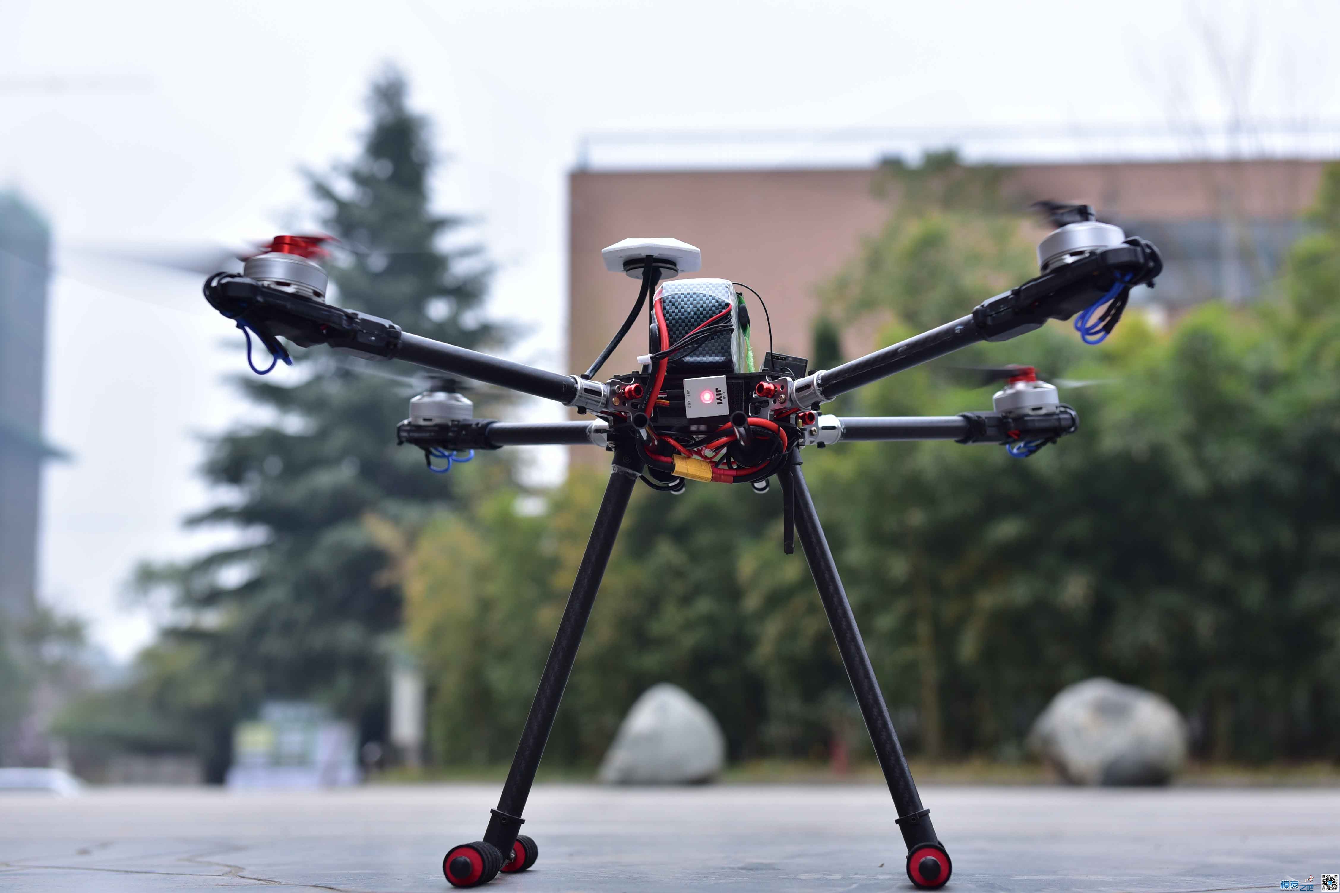

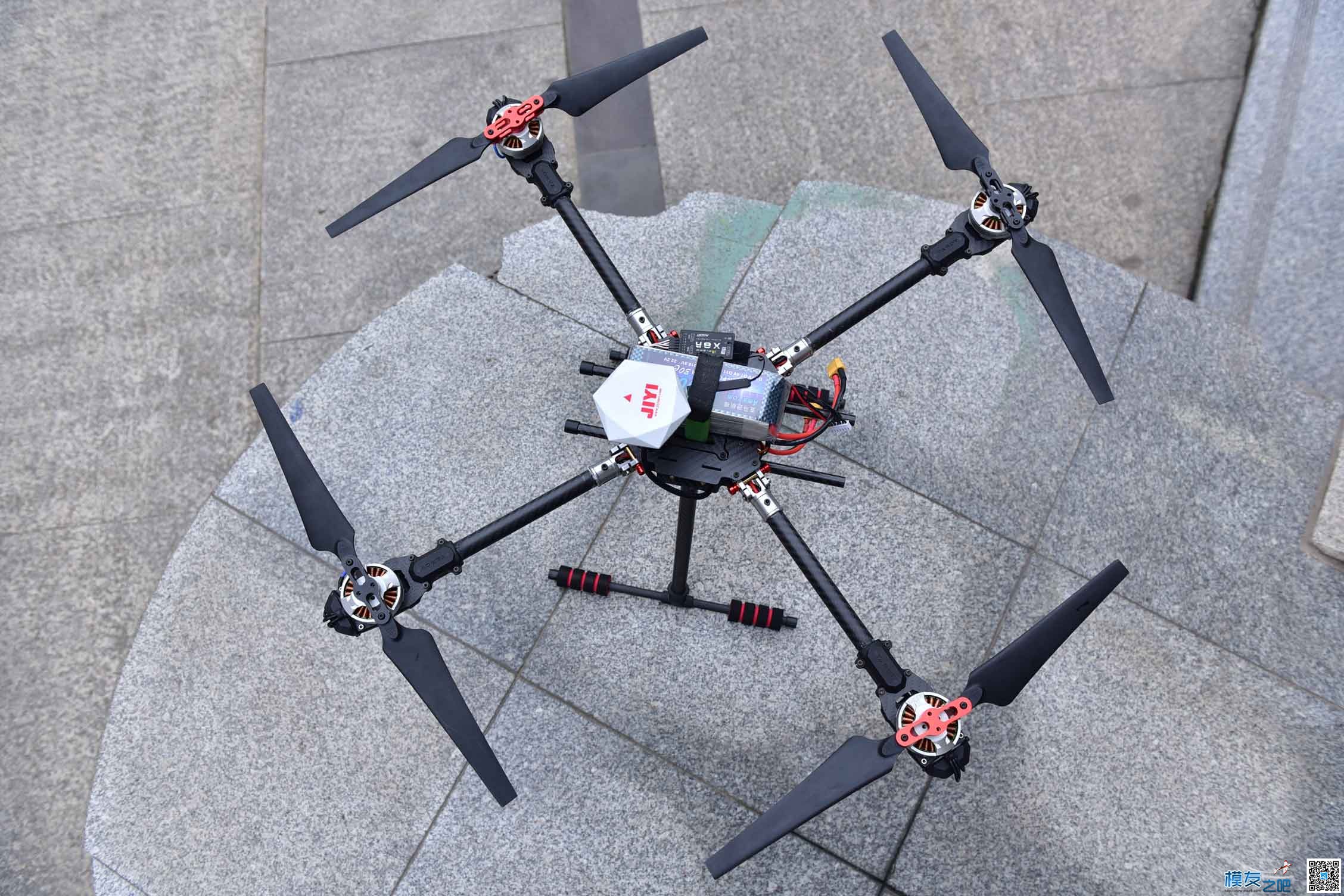

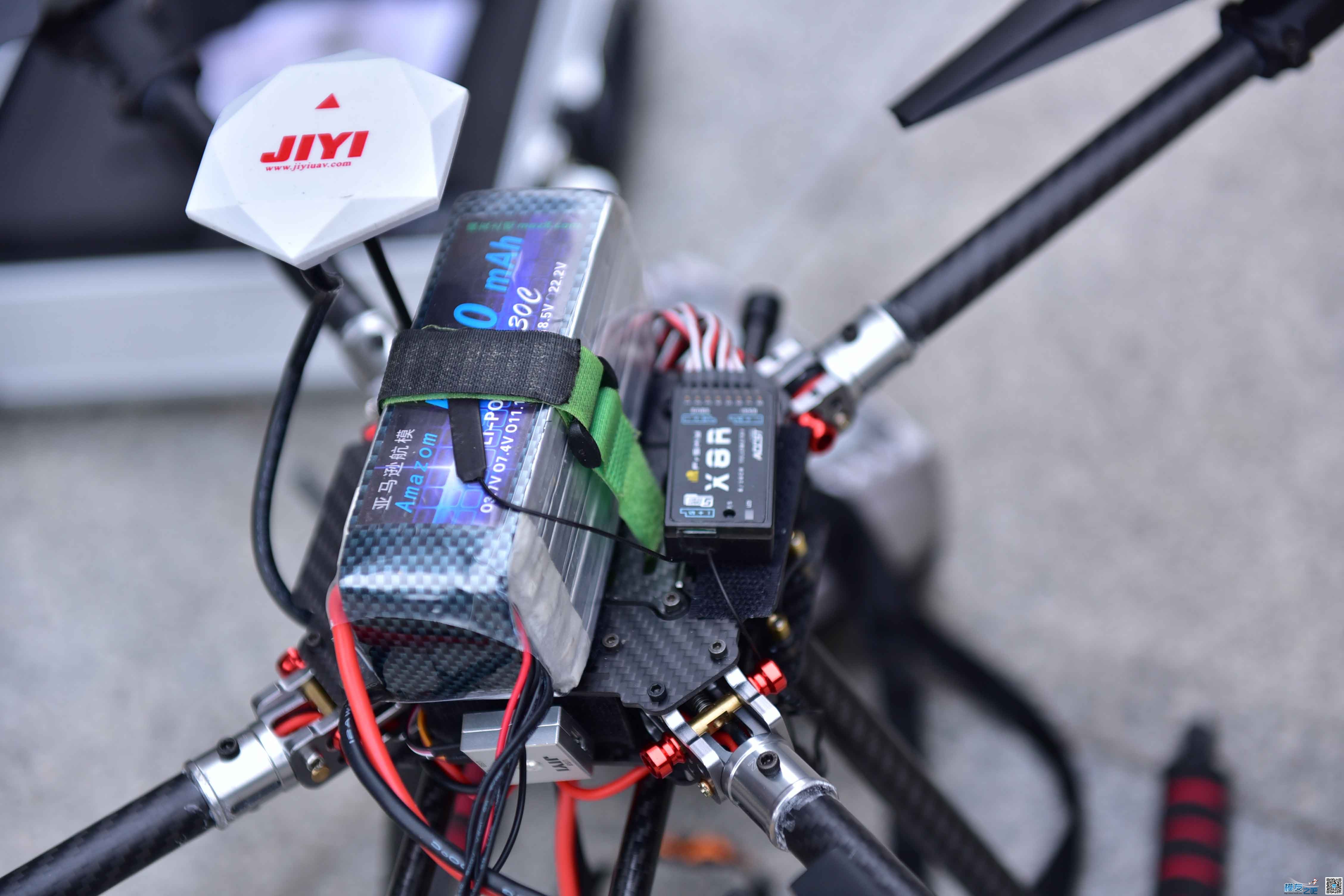

而机架上板 考虑到电池可以放上面,做了可以穿过魔术扎带的设计。电池上置的话,gps天线必要的安装在了和折叠件公用的位置上。
从零开始的四轴飞行器的设计之路(设计教程)-鲤鱼玩多轴 飞行器,从零开始 作者:川师鲤鱼 6022
从零开始的四轴飞行器的设计之路(设计教程)-鲤鱼玩多轴 飞行器,从零开始 作者:川师鲤鱼 6334
从零开始的四轴飞行器的设计之路(设计教程)-鲤鱼玩多轴 飞行器,从零开始 作者:川师鲤鱼 2960

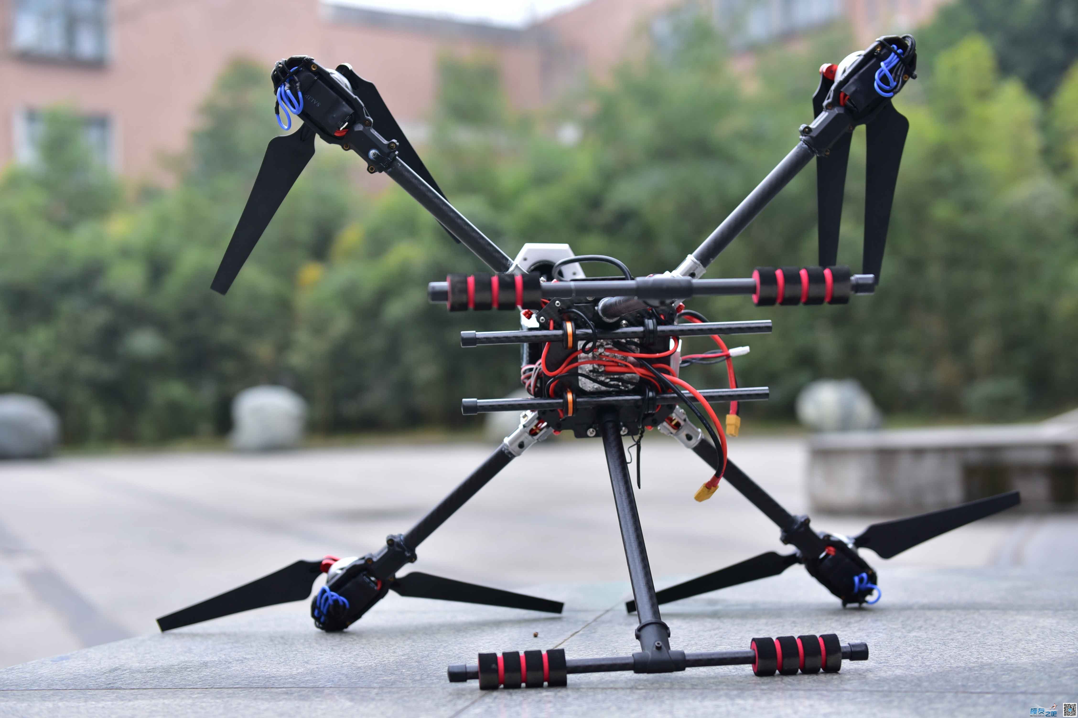

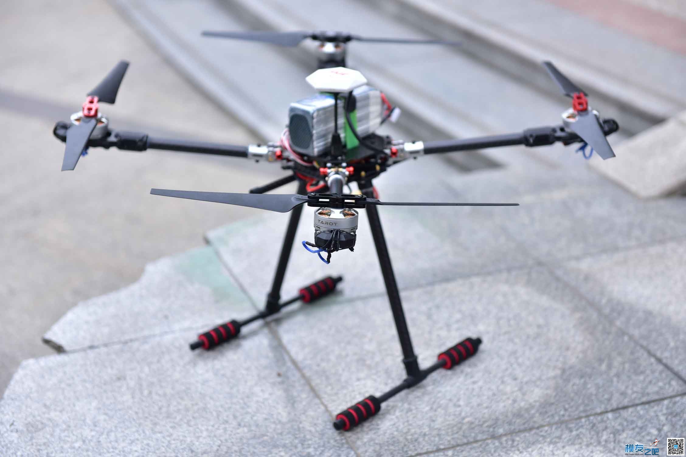

脚架的设计用了5块一个塑料连接 目的就是作为消耗品使用,脚架断了可以缓冲减小对机架整体的冲击力 同时,脚架两次加宽的中心板 使得脚架的跨度更大,保持机架在站立时的稳
从零开始的四轴飞行器的设计之路(设计教程)-鲤鱼玩多轴 飞行器,从零开始 作者:川师鲤鱼 8827
必要的保留了飞越650的下挂电池云台连接杆 ,在较小的中心板容纳这种设计 ,这个是我考虑最多的部分。
从零开始的四轴飞行器的设计之路(设计教程)-鲤鱼玩多轴 飞行器,从零开始 作者:川师鲤鱼 2985
作为机架,第一考虑的肯定是稳定性,第二才是实用,第三才是美观性
从零开始的四轴飞行器的设计之路(设计教程)-鲤鱼玩多轴 飞行器,从零开始 作者:川师鲤鱼 2104

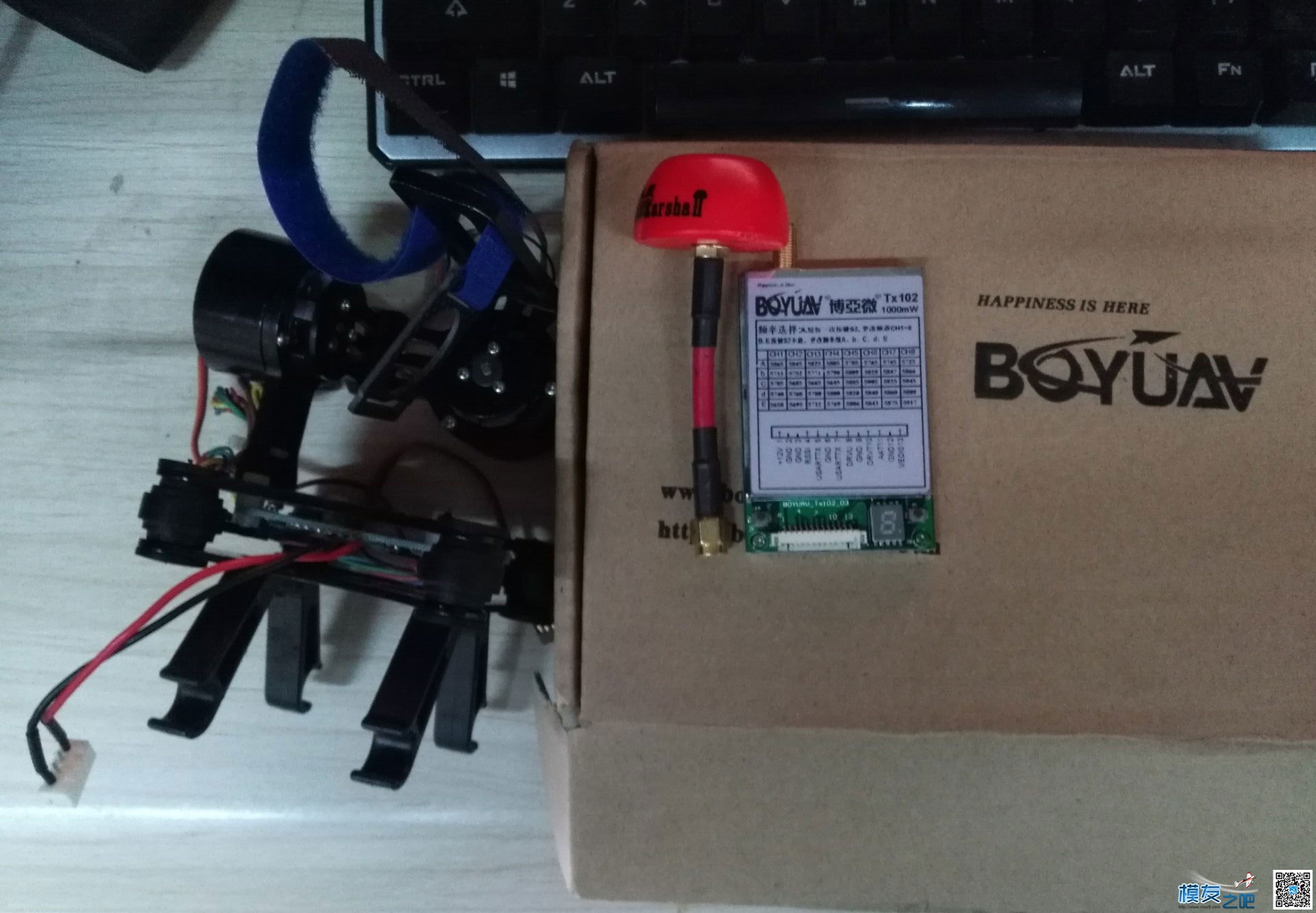

后期的话 鹰眼7s相机 460 博亚微图传1w 230 两轴云台200 马歇尔天线100 小飞手350 一块3s锂电池 50
460+230+200+100+350+50=1390
一起下来总计是5180 (这个数字还是挺吉利的)

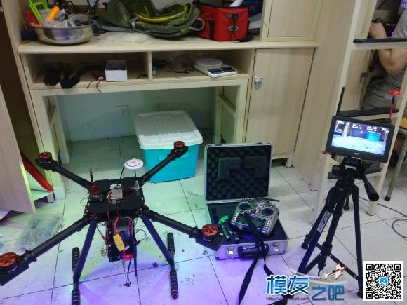

从零开始的四轴飞行器的设计之路(设计教程)-鲤鱼玩多轴 飞行器,从零开始 作者:川师鲤鱼 634
从零开始的四轴飞行器的设计之路(设计教程)-鲤鱼玩多轴 飞行器,从零开始 作者:川师鲤鱼 6143
买一个乐迪的cp620充电器800 一个电源60,备用的折叠件那些东西花去100,备用两块锂电池400 总共6540

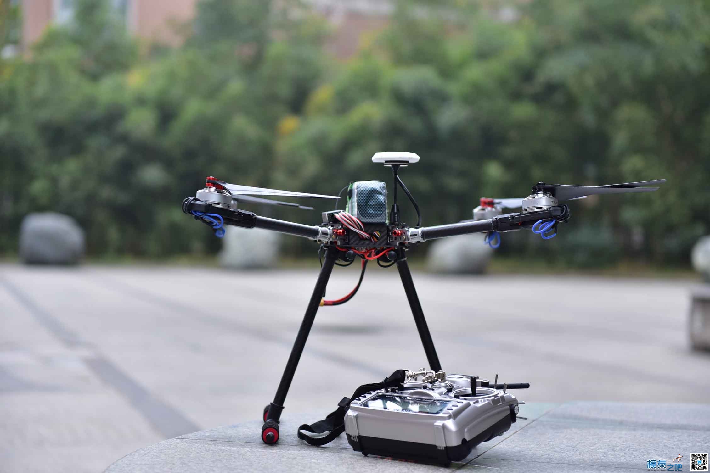

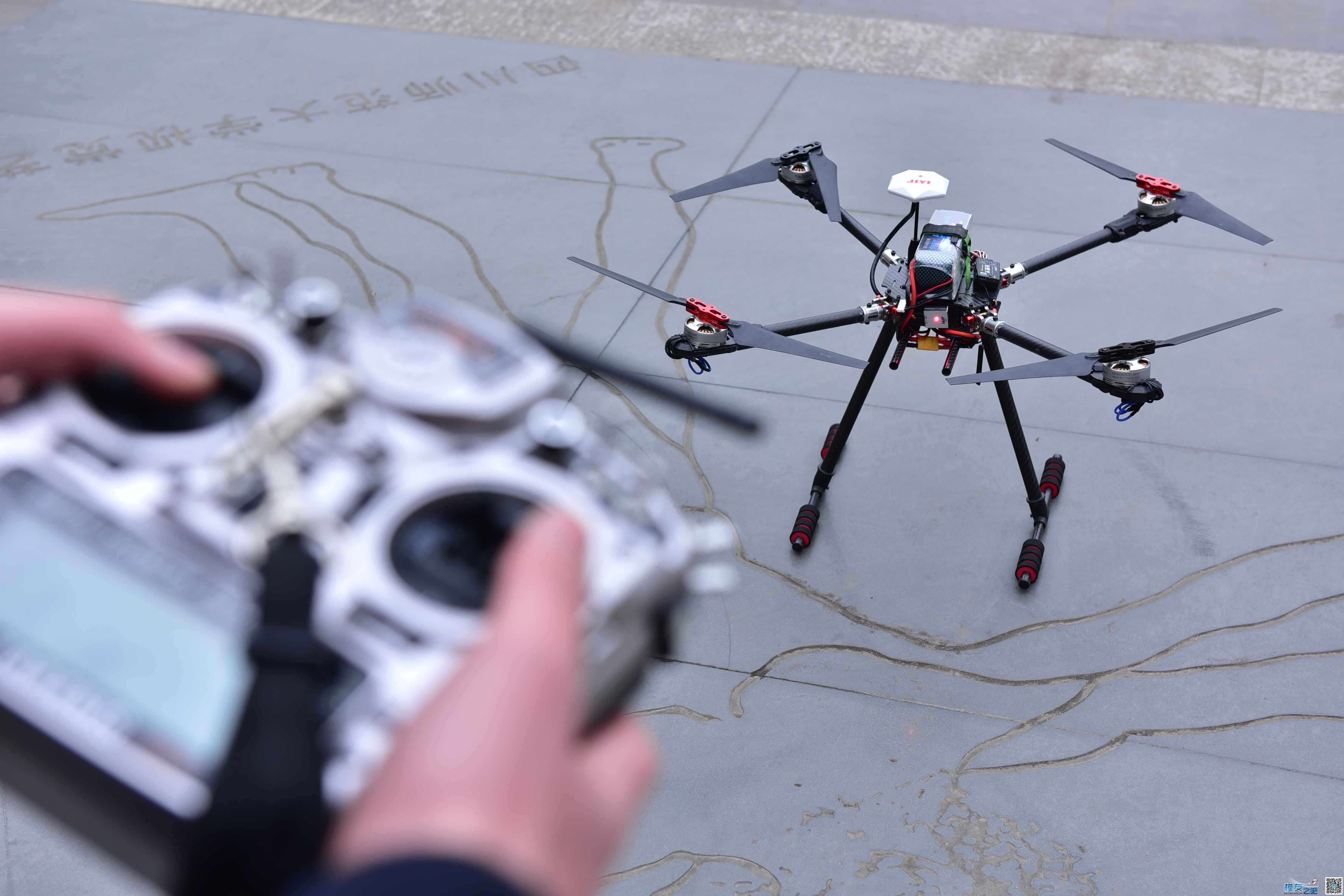

最后,秀图时刻。由于时间紧张 飞控没有调试好,飞行视频也没弄好,客官们就先看看图,过过眼,兄弟伙们觉得有哪些改进的地方,欢迎跟帖。
从零开始的四轴飞行器的设计之路(设计教程)-鲤鱼玩多轴 飞行器,从零开始 作者:川师鲤鱼 478
从零开始的四轴飞行器的设计之路(设计教程)-鲤鱼玩多轴 飞行器,从零开始 作者:川师鲤鱼 4407
从零开始的四轴飞行器的设计之路(设计教程)-鲤鱼玩多轴 飞行器,从零开始 作者:川师鲤鱼 6929
从零开始的四轴飞行器的设计之路(设计教程)-鲤鱼玩多轴 飞行器,从零开始 作者:川师鲤鱼 2146
