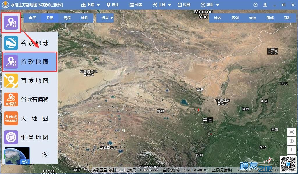

    1.打开水经注万能地图下载器,将地图切换到“谷歌地图”(图1)。
如何使用ArcGIS Server发布地图服务 谷歌地图,地图服务,地图下载,下载任务,水经注 作者:东方不掰 5222
图1

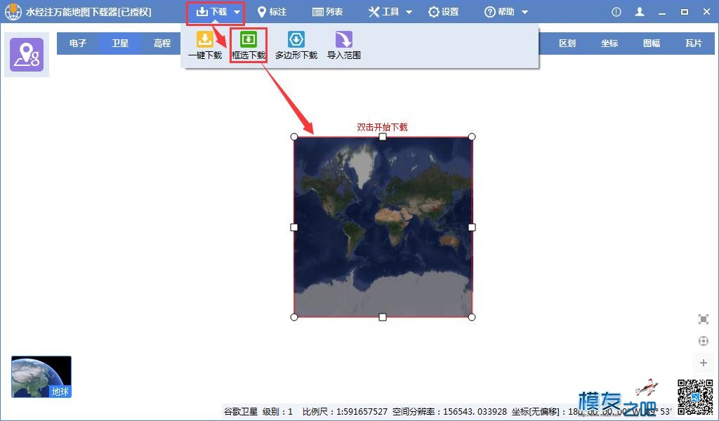

    2.点击“下载”→“框选下载”框选上需要下载的地图(图2)。
如何使用ArcGIS Server发布地图服务 谷歌地图,地图服务,地图下载,下载任务,水经注 作者:东方不掰 2882
图2

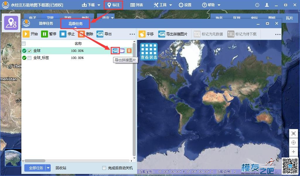

    4.点击“列表”→“高级任务”就可以看到下载任务,把鼠标放在任务上就可以看到“导出拼接图片”按钮(图4),点击。
如何使用ArcGIS Server发布地图服务 谷歌地图,地图服务,地图下载,下载任务,水经注 作者:东方不掰 7568
图4

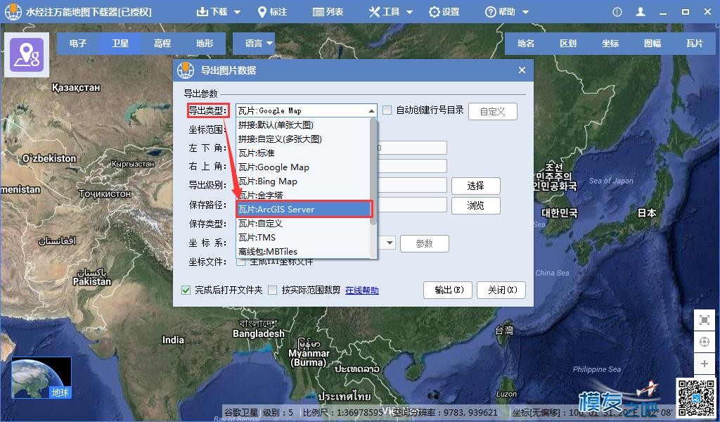

    5.在弹出的“导出图片数据”对话框中“导出类型”选择“瓦片:ArcGIS Server”(图5)。
如何使用ArcGIS Server发布地图服务 谷歌地图,地图服务,地图下载,下载任务,水经注 作者:东方不掰 9122
图5

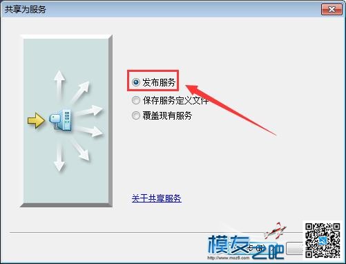

    8.在弹出的对户框中选择“发布服务”(图9)。
如何使用ArcGIS Server发布地图服务 谷歌地图,地图服务,地图下载,下载任务,水经注 作者:东方不掰 1862

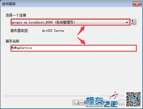

    9.在弹出的对话框中设置好连接和服务名称(图10)。
如何使用ArcGIS Server发布地图服务 谷歌地图,地图服务,地图下载,下载任务,水经注 作者:东方不掰 3433
图10

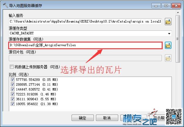

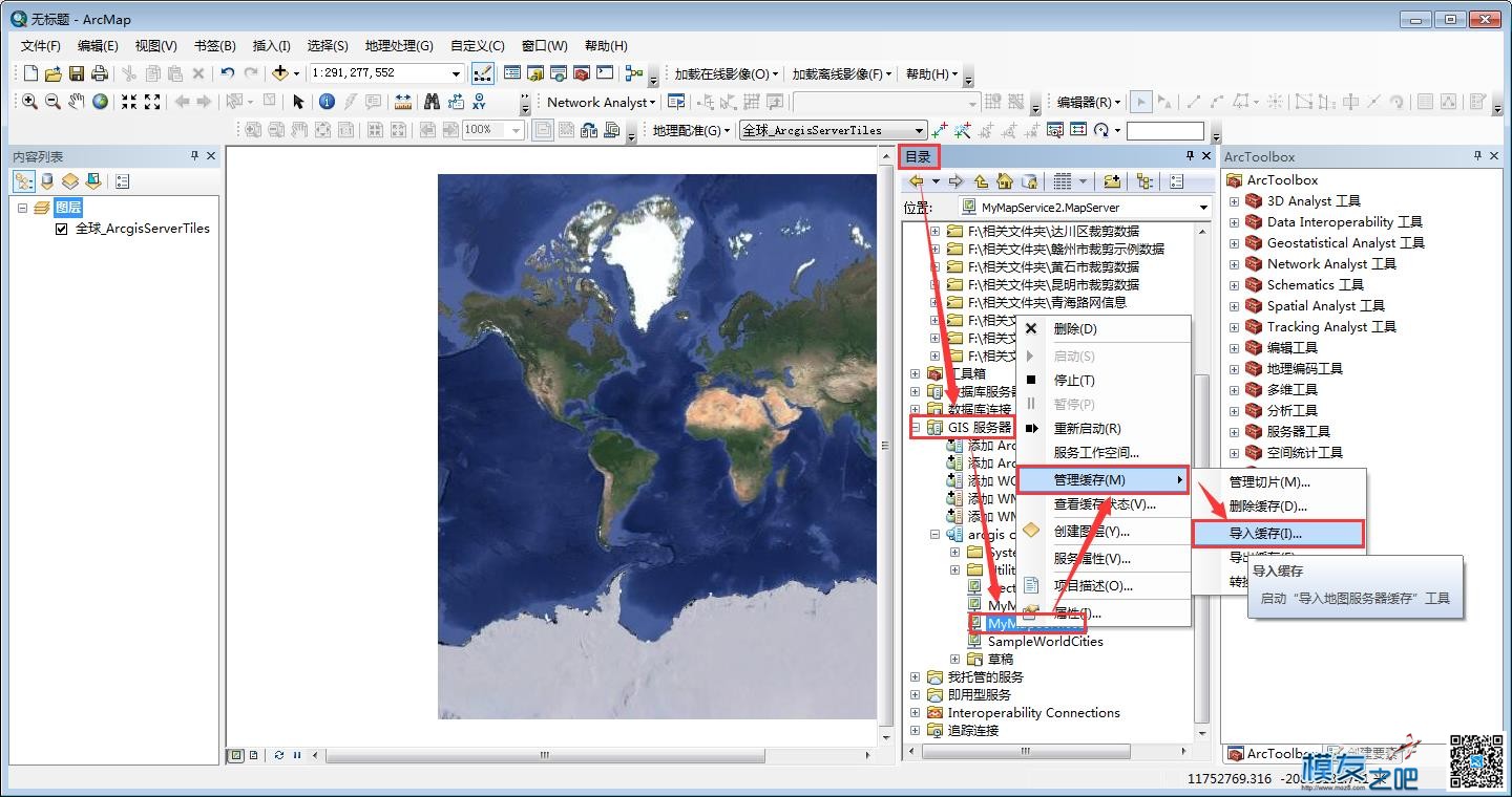

    12.打开“目录”,打开“GIS服务器”,找到刚刚发布的服务,可以看到是空白的,这个时候就需要手动导入下载的瓦片。在服务上单击右键选择“管理缓存”→“导入缓存”(图13),在弹出的对话框中“源缓存数据集”一栏选择导出的瓦片数据(图14)。
如何使用ArcGIS Server发布地图服务 谷歌地图,地图服务,地图下载,下载任务,水经注 作者:东方不掰 7581
图13
如何使用ArcGIS Server发布地图服务 谷歌地图,地图服务,地图下载,下载任务,水经注 作者:东方不掰 6687
图14

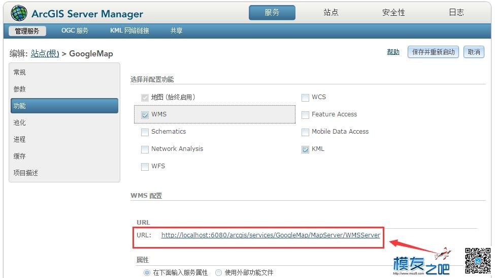

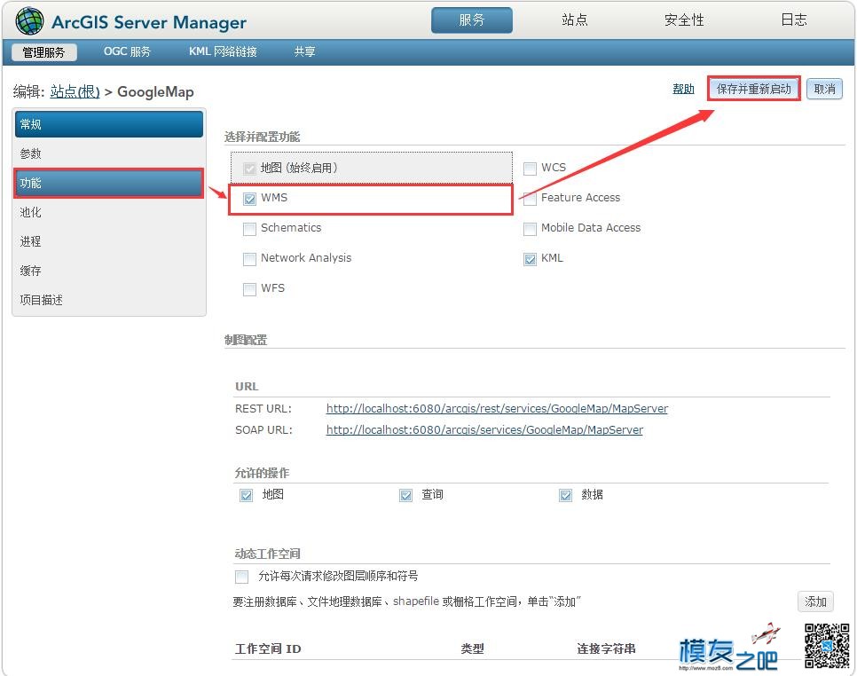

    13.缓存导入成功后,打开ArcGIS Server管理器(http://localhost:6080/arcgis/manager/),找到刚才发布的服务,点击“进程”,勾选上“WMS”再点击“保存并重新启动”(图15)。
如何使用ArcGIS Server发布地图服务 谷歌地图,地图服务,地图下载,下载任务,水经注 作者:东方不掰 7883
图15
    14.再次点击一下“WMS”就可以url链接了(图16)。
如何使用ArcGIS Server发布地图服务 谷歌地图,地图服务,地图下载,下载任务,水经注 作者:东方不掰 6856
图16

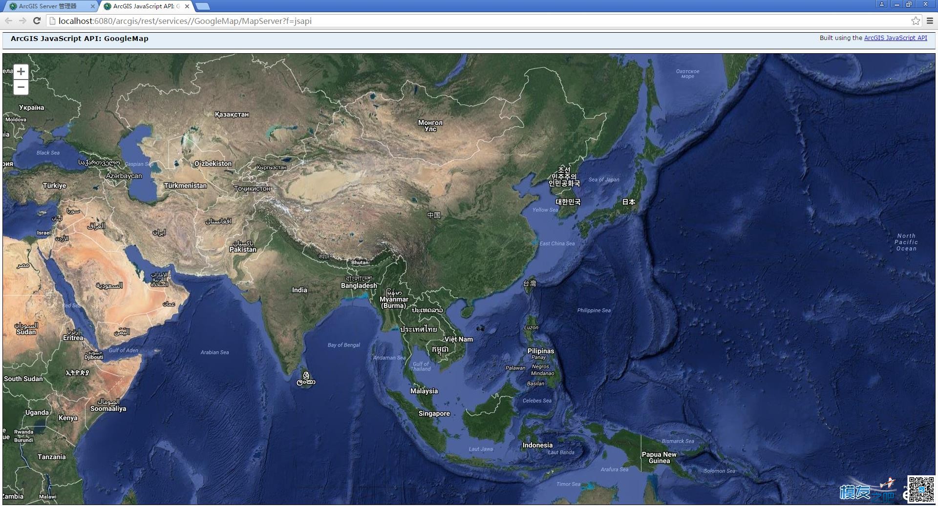

    15.回到刚登陆进去的界面,鼠标放在图片上,点击“视图”(图17)就可以查看发布的地图(图18)。
如何使用ArcGIS Server发布地图服务 谷歌地图,地图服务,地图下载,下载任务,水经注 作者:东方不掰 6425
图17
如何使用ArcGIS Server发布地图服务 谷歌地图,地图服务,地图下载,下载任务,水经注 作者:东方不掰 8648
图18
