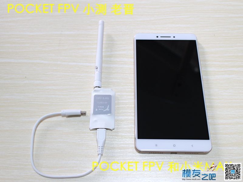

好了,先说说这套口袋FPV的开箱和小测感受吧:
1.小巧,直接配合手机玩FPV

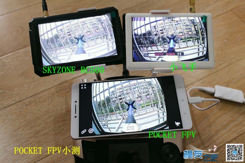

2.如果你手头服役的或者退役手机多,那就可以根据手机屏幕的效果,亮度什么的选择手机,老晋的几个破手机测试下来,小米max的效果还行,亮度比小飞手低一点,但是画面质量比小飞手好,请看最后一张照片

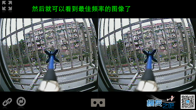

3.  1.08以后的APP,支持 VR,虽然效果不是非常好,但是也可以玩玩了,感受一下VR的效果还是可以有的
4. 由于手机的屏幕分辨率是1920*1080,而模拟图传的分辨率一般是800*600最高了,所以看到的画面效果锯齿感比较强

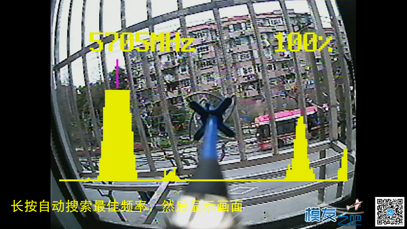

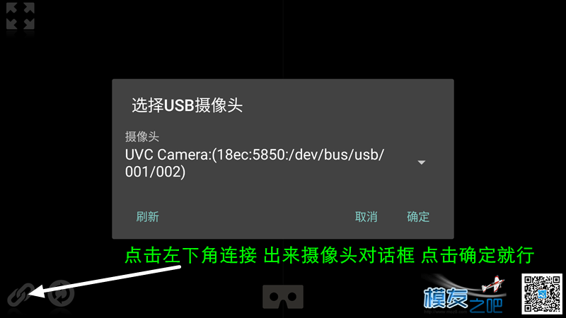

下面就是简单的使用说明和小测:
POCKET FPV连上手机,打开APP就是下面的图像

没有对比就没有伤害
