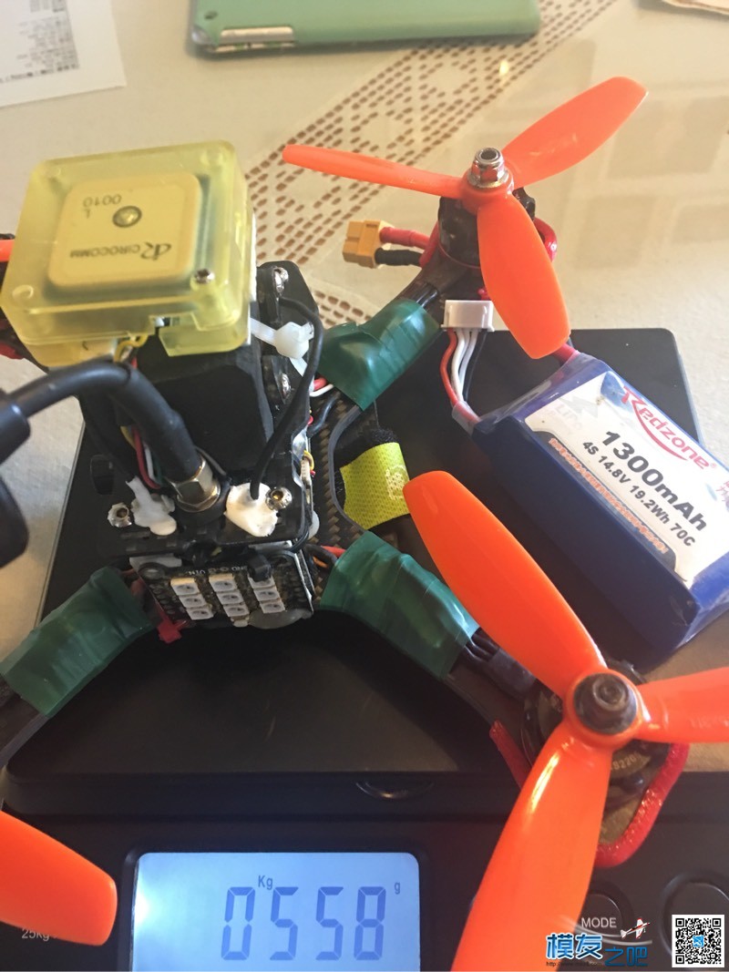

兄弟,想多了。1,返航策略是上升一返回出发地一降落2.可随时中止返航   3. 我一向认为片面减重不可取。210 5时带电池1300mAH重558g,也还成我觉得。4.我有御,暂时不想装航拍机了。

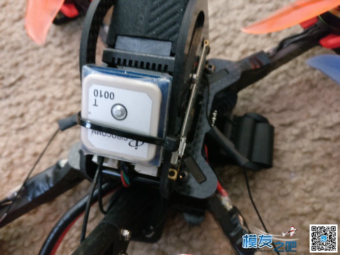

飞鸟翌 发表于 2017-5-29 23:26 为穿越机增加一键返航及测速功能  作者:Stone95 4196
iNav很好玩啊,我正准备弄架试验机玩玩,就是看你们都是用的大M8N模块?我手头有个迷你GPS模块不知道是不是 ...
常见的大块头M8N肯定好用,唯其体积太大,安装麻烦。我用了小的模块,约26mm见方,最好是带磁罗盘的,调试起来方便些,型号试了BN880的,这个也是inav 维基上说明可用的。我试下来也很。用了CC3⃣️D的塑壳作个保护壳。

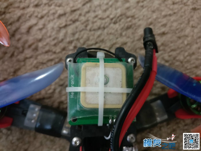

为穿越机增加一键返航及测速功能  作者:ezk 4381 为穿越机增加一键返航及测速功能  作者:ezk 527 为穿越机增加一键返航及测速功能  作者:ezk 3520
穿越都装了GPS 直接热缩管裸奔
都是给APM Pix 用的GPS
缺点就是要浪费个UART
主要目的是遥控器上能显示个GPS坐标 然后人肉过去找
如果穿越机在树下飞或者建筑物里面飞 就别想一键返航了

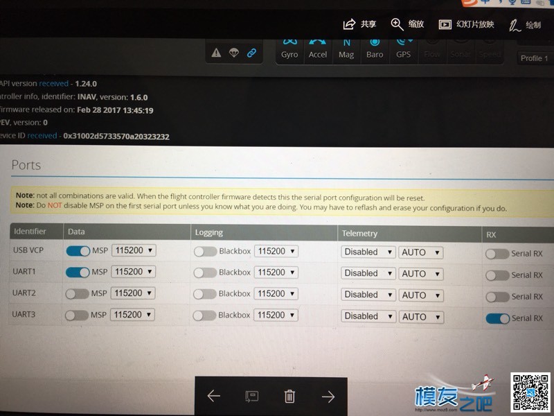

热缩加扎带的安装方式值得借鉴,赞一个!
UART口确实是个问题,一般F3有三个囗,OSD,SBUS各占一口,GPS占一口,这样USB囗就有问题了,因为它与UART1共用。选F3EVO/Omnibus F3等有虚拟USB囗 VCP的就呒问题了,调试时要方便很多。如图。
