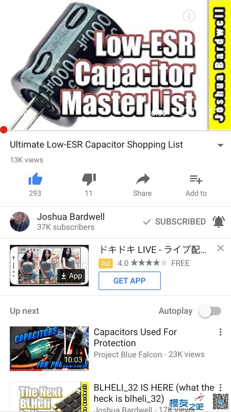

发表于 2017-6-1 07:51:43 | 显示全部楼层
电容我一开始用的 JWCO和chenxing的,chenxing 680uf两颗并联焊在分电板上就行了,我是外星人机架,空间宽敞没有压力。正X机架也可以焊四颗330uf的到电调,不过我不推荐这么做,很容易炸机炸烂,或者被桨削掉。
只焊接一颗1000uf的电容,效果不如两颗680uf并联的。
另外,松下的音频电容也是可以的,就是好贵,十块钱一颗,chenxing的才2毛钱一颗。。。
附上邦德威尔的测试贴,里面有他整理的各种品牌的电容ESR值,还有他的推荐,照着选个合适的就好了。
https://youtu.be/PaKXZSbnvWM
为穿越机增加一键返航及测速功能  作者:飞鸟翌 2009

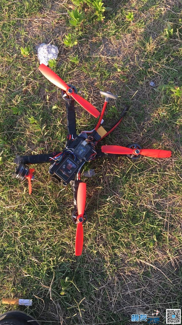

INAV已经使用快2个月了, 装固定翼 FX61上飞行非常的稳定,各种功能都已实现,唯一不足的是返航功能快到家时会收油下降,当然这个BUG会在下个版本改进
至于四轴方面, 我在500轴距的试验机上定点功能很稳定,但是放到穿越上切定点就会一直马桶,或者往一个方向飞走了
最近禁飞风头很紧,3个F4被我搞坏了2个, 没心情在折腾了
总体认为这个东西还需要再发展一段时间
说不适合穿越的,我想说,一个人一个玩法,你们是高手谁便飞,但是对于新手来说,控制不了了切个定点或者返航,炸鸡了回传录像里有个坐标多么重要。
并不是人人都去树林飞的,这边小草地里已经有至少3台穿越掉里面找不着了,也就小腿那么深的草啊!
付炸鸡照一张,,
为穿越机增加一键返航及测速功能  作者:ahfynjj 9960
雷讯的小M8N GPS刚刚合适
