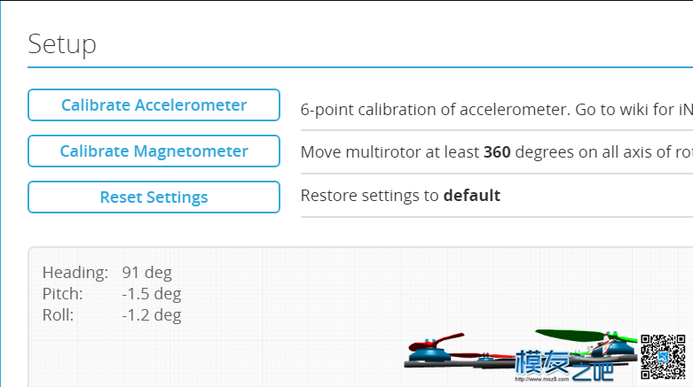

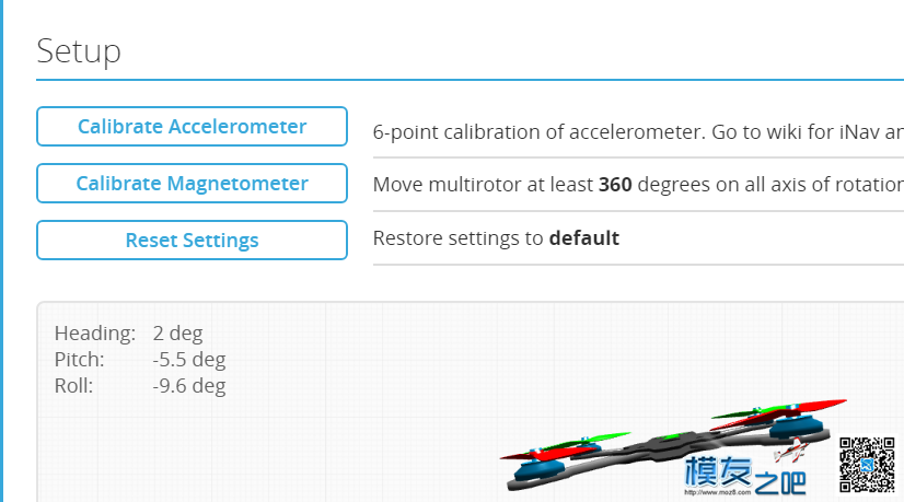

Compass calibration磁罗盘校准
磁罗盘的校准非常重要,因为它提供了指向信息。校准不精确,会导致“马桶效应”,甚至使飞机飞向错误的方向。应使磁罗盘远离一切电磁干扰源,如电源线,电调,电机,BB响及机架上的金属部分。比较好的方法是使用GPS模块附带的磁罗盘(外置罗盘),并且架高为好。使用外置罗盘时,要注意正确设置它的方向,即参数"align_mag" 设定正确。
另一点要注意的是,如果GPS上磁罗盘的型号与飞控上的磁罗盘型号一样,则必须将飞控上的磁罗盘引脚切断因为I2C上不能同时使用2个一样的罗盘。比如,大多数GPS模块附带的磁罗盘为HMC5883L, SP F3 豪华版磁罗盘的型号也是HMC5883L, 只能将板上磁罗盘引脚仔细切断;SP F3 EVO / Omnibus F3的磁罗盘型号为AK8963, 则可以保留。
校准磁罗盘具体步骤
开机,USB连接电脑。
按Press "Calibrate Magnetometer"按钮。在30秒内旋转罗盘(GPS模块),分别使6面(前后左右上下)指向地面 。
校完之后,检查下校准是否准确:2点。
1.        在CLI中输入“get mag”, 这三个参数不应为0!
2.        当机头向北时,“Heading”(角度)应为0度左右,机头向东时,应为90度左右。
GPS 相关设定
1.        勾选磁罗盘型号(HMC5883L)
2.         勾选磁罗盘安装方位。由于我的GPS模块上的磁罗盘芯片是装在板子反面的,所以要选“CW180flip”(顺时针180度翻转)。可根据不同GPS模块,多试试其他选项。
3.        GPS项按图设置即可。最后一项是磁偏角,也可暂时设为0 。
