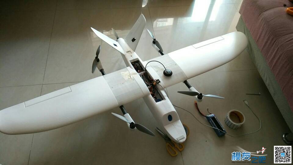

[教程帖]一步一步制作一台垂直升降的固定翼(慢更) 固定翼 作者:SATXIN 6675
[教程帖]一步一步制作一台垂直升降的固定翼(慢更) 固定翼 作者:SATXIN 2461

[教程帖]一步一步制作一台垂直升降的固定翼(慢更) 固定翼 作者:SATXIN 7541
[教程帖]一步一步制作一台垂直升降的固定翼(慢更) 固定翼 作者:SATXIN 2355

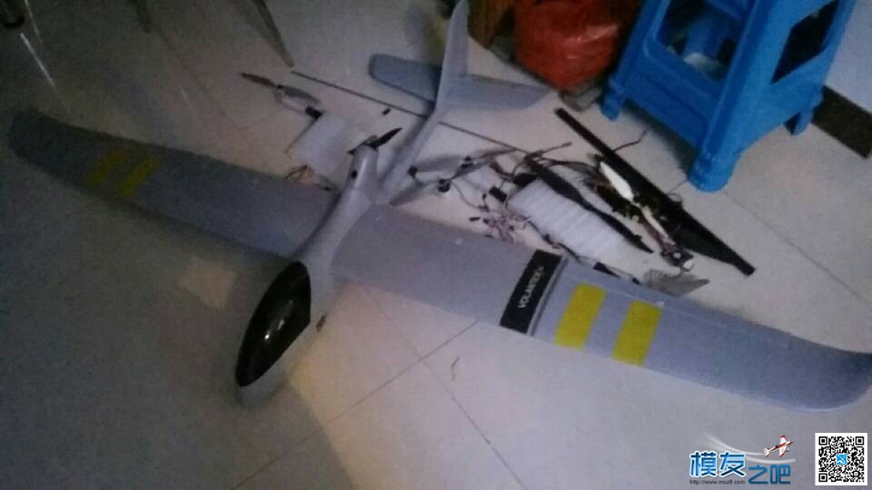

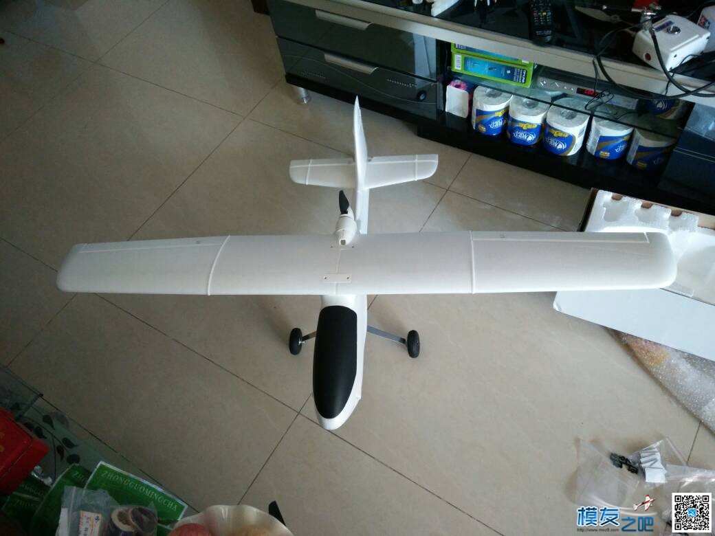

1.准备一架需要改造的载机。本来有好几个选择的方案。小胖又被我改完了。最终还是选择用欧兰斯进行改造
[教程帖]一步一步制作一台垂直升降的固定翼(慢更) 固定翼 作者:SATXIN 1090
[教程帖]一步一步制作一台垂直升降的固定翼(慢更) 固定翼 作者:SATXIN 2557
[教程帖]一步一步制作一台垂直升降的固定翼(慢更) 固定翼 作者:SATXIN 7327
发表于 2017-6-29 18:47:25 | 显示全部楼层
好帖!最爱小胖子
 楼主| 发表于 2017-6-29 18:48:24 | 显示全部楼层

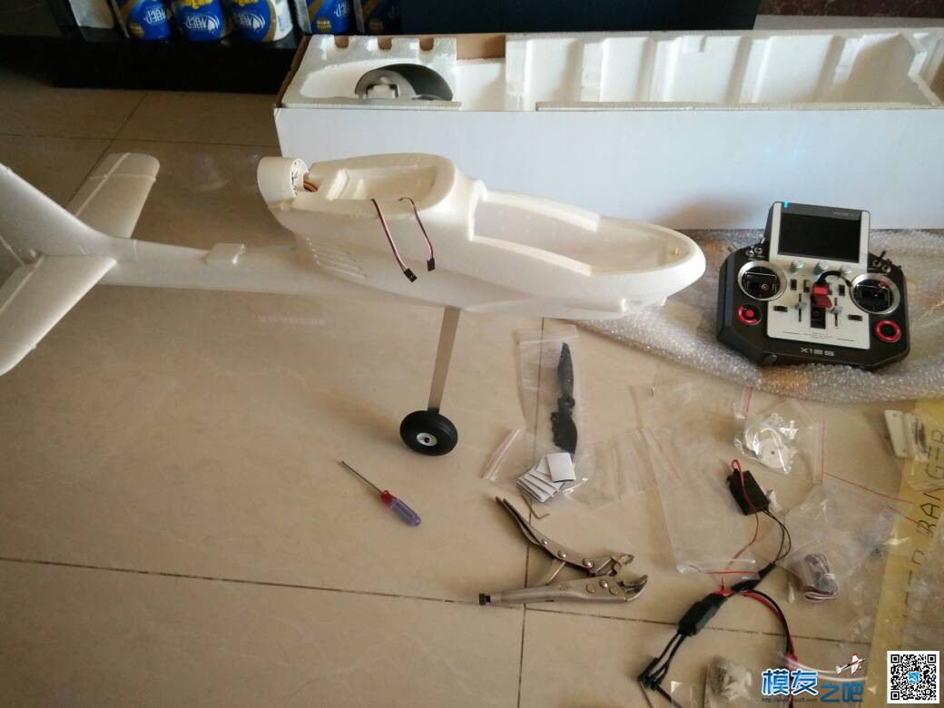

因为我买的欧兰斯为PNP版本。所以配件都在。而且欧兰斯都是不用胶水就可以安装的。所有。可以快速把载机装好
[教程帖]一步一步制作一台垂直升降的固定翼(慢更) 固定翼 作者:SATXIN 9840
[教程帖]一步一步制作一台垂直升降的固定翼(慢更) 固定翼 作者:SATXIN 1451
[教程帖]一步一步制作一台垂直升降的固定翼(慢更) 固定翼 作者:SATXIN 5458
[教程帖]一步一步制作一台垂直升降的固定翼(慢更) 固定翼 作者:SATXIN 2656
[教程帖]一步一步制作一台垂直升降的固定翼(慢更) 固定翼 作者:SATXIN 9488

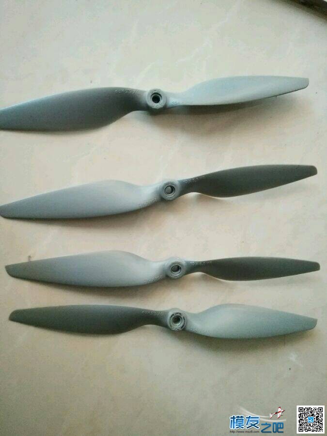

4.四只apc的10x5.5的正反桨
[教程帖]一步一步制作一台垂直升降的固定翼(慢更) 固定翼 作者:SATXIN 2260

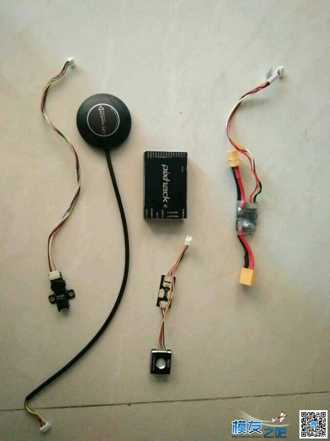

5.pix飞控一套。我这里用的是雷家的pixhack。 pixhawk一样。其他品牌的也可以的。不能使用迷你版的或者其他压缩阉割版的pix
[教程帖]一步一步制作一台垂直升降的固定翼(慢更) 固定翼 作者:SATXIN 9942
 楼主| 发表于 2017-6-29 19:21:12 | 显示全部楼层

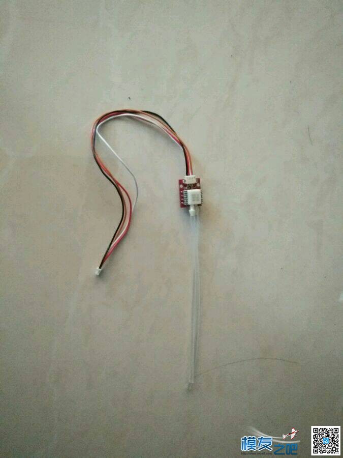

6.空速机。在飞机模式转换的时候。和固定翼模式起作用。我用的是权盛家的空速计。一定要用pix的数字空速计
[教程帖]一步一步制作一台垂直升降的固定翼(慢更) 固定翼 作者:SATXIN 9462

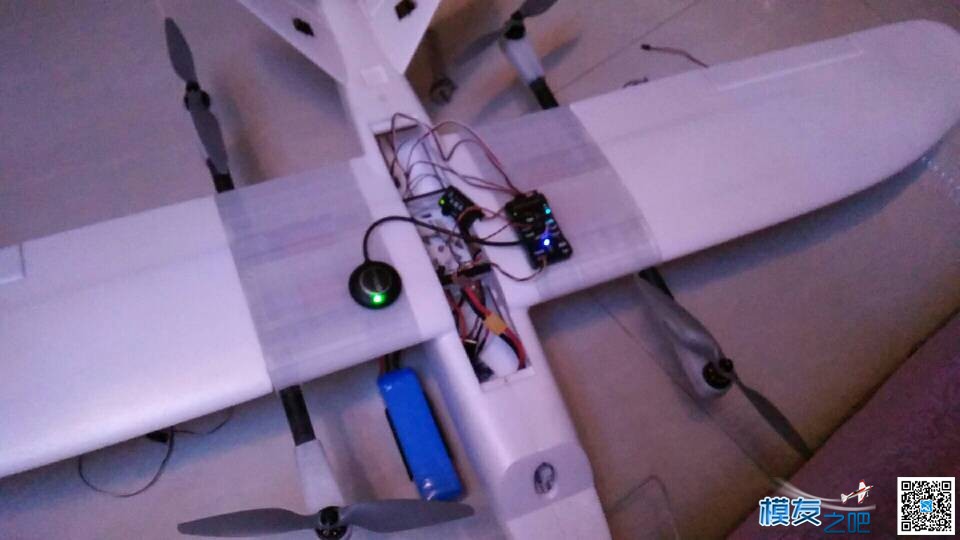

7.电池。我用的是富力 5000毫安。3s 30c。我们这台飞机是支持4s的。但我手上就只有3s 和6s。奉劝大家还是买好一点的电池。楼主炸鸡的教训换来的经验[教程帖]一步一步制作一台垂直升降的固定翼(慢更) 固定翼 作者:SATXIN 7527 [教程帖]一步一步制作一台垂直升降的固定翼(慢更) 固定翼 作者:SATXIN 6141 [教程帖]一步一步制作一台垂直升降的固定翼(慢更) 固定翼 作者:SATXIN 2070
[教程帖]一步一步制作一台垂直升降的固定翼(慢更) 固定翼 作者:SATXIN 9998
