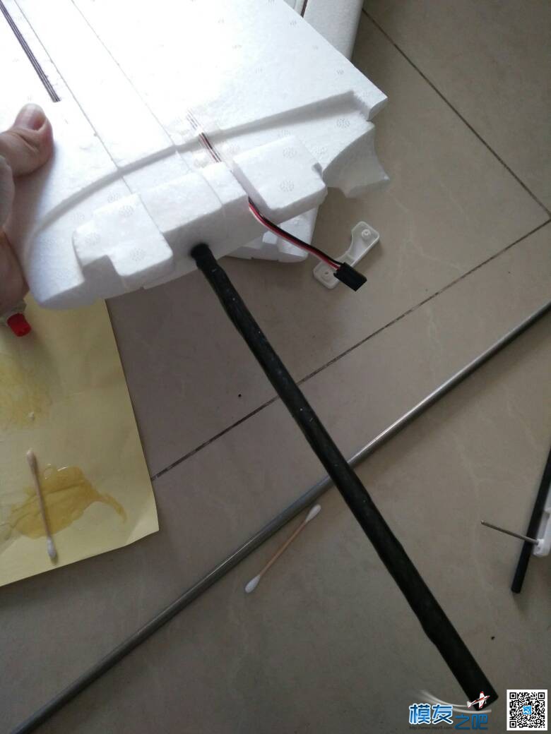

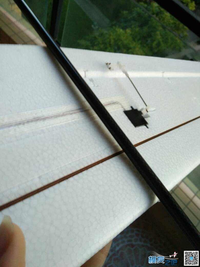

 楼主| 发表于 2017-6-30 12:59:49 | 显示全部楼层
因为欧兰斯757-4原配得是一根8mm的空心铝管。但是 间隙很大。强度也有点....所以。被我更换了两根8x6x300的碳管。也是为了方便快拆
[教程帖]一步一步制作一台垂直升降的固定翼(慢更)  作者:SATXIN 704
[教程帖]一步一步制作一台垂直升降的固定翼(慢更)  作者:SATXIN 1463
[教程帖]一步一步制作一台垂直升降的固定翼(慢更)  作者:SATXIN 4745
 楼主| 发表于 2017-6-30 13:02:52 | 显示全部楼层
完成以后。就是酱紫[教程帖]一步一步制作一台垂直升降的固定翼(慢更)  作者:SATXIN 2118
[教程帖]一步一步制作一台垂直升降的固定翼(慢更)  作者:SATXIN 837
[教程帖]一步一步制作一台垂直升降的固定翼(慢更)  作者:SATXIN 8213

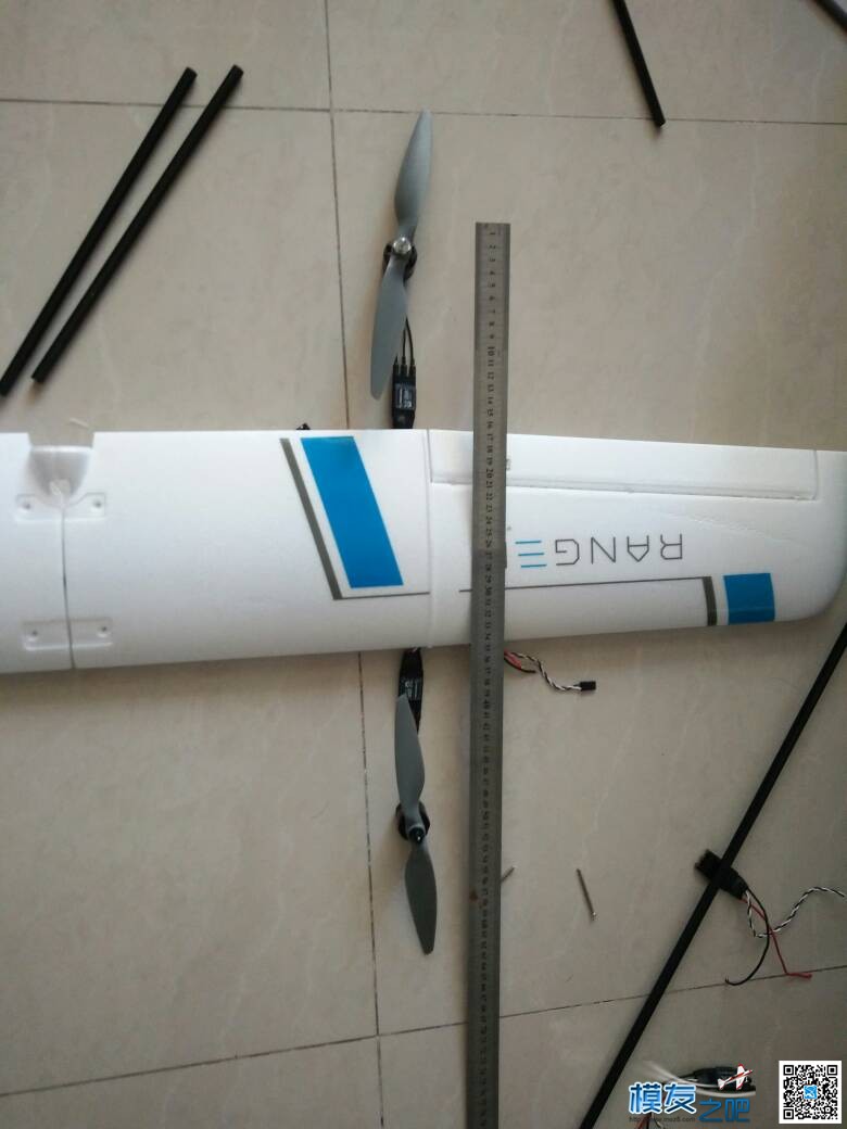

 楼主| 发表于 2017-6-30 18:34:00 | 显示全部楼层
先确定多旋翼的安装位置。我们大概需要500mm的碳杆。10mm直径。我用的就是这个规格。
欧兰斯还有一个好处就是不需要我们花很多时间定位。可以直接按照机翼上的边线安装
[教程帖]一步一步制作一台垂直升降的固定翼(慢更)  作者:SATXIN 557
[教程帖]一步一步制作一台垂直升降的固定翼(慢更)  作者:SATXIN 1486

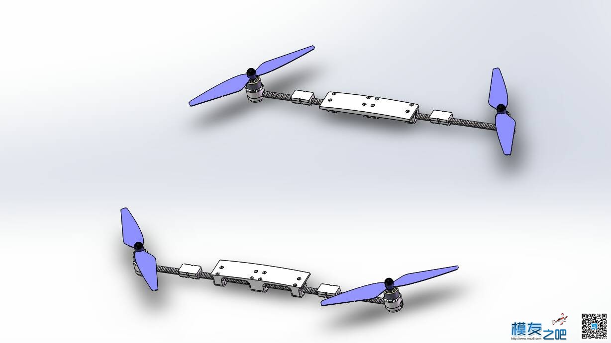

 楼主| 发表于 2017-6-30 18:46:41 | 显示全部楼层
欧兰斯的机翼下面尽然还有弧度#(惊哭) 不过这些都是小问题。花了一下午的时间。把电机座。电调座 和机翼的固定件画好了
[教程帖]一步一步制作一台垂直升降的固定翼(慢更)  作者:SATXIN 3062
[教程帖]一步一步制作一台垂直升降的固定翼(慢更)  作者:SATXIN 8258
[教程帖]一步一步制作一台垂直升降的固定翼(慢更)  作者:SATXIN 7569
