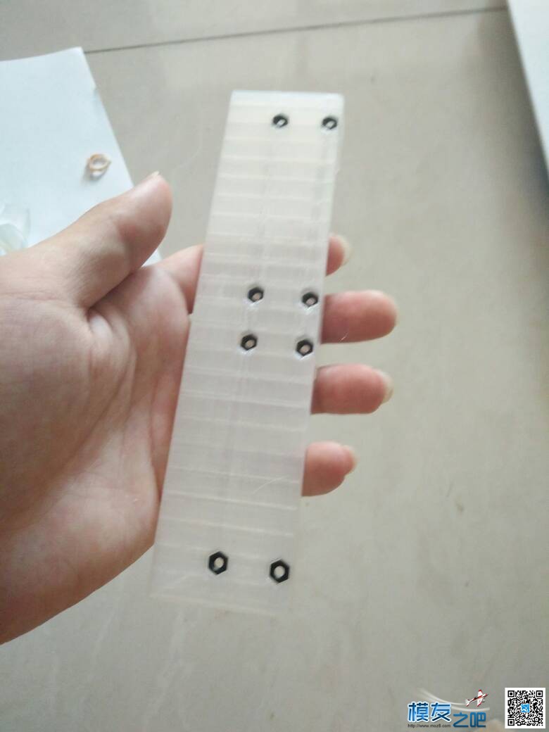

接下来就是安装。先预埋m3的螺母。涂上胶。我用的是ab胶。对齐边线。即可。接下来。就是等他干了

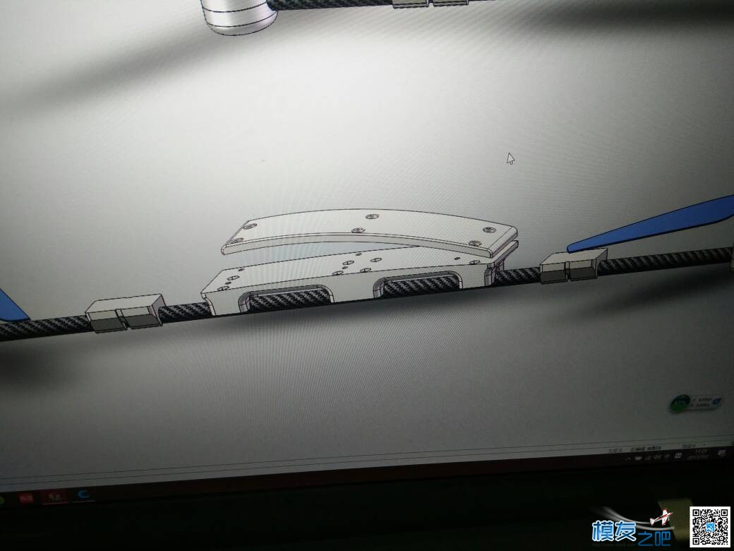

昨天打印了一天的零件。发现这个固定件只用胶水。强度堪忧。所以。又花了点时间。做了一个免胶水的固定件。完美配合翼型 正在打印中[教程帖]一步一步制作一台垂直升降的固定翼(慢更)  作者:SATXIN 6803 [教程帖]一步一步制作一台垂直升降的固定翼(慢更)  作者:SATXIN 5957

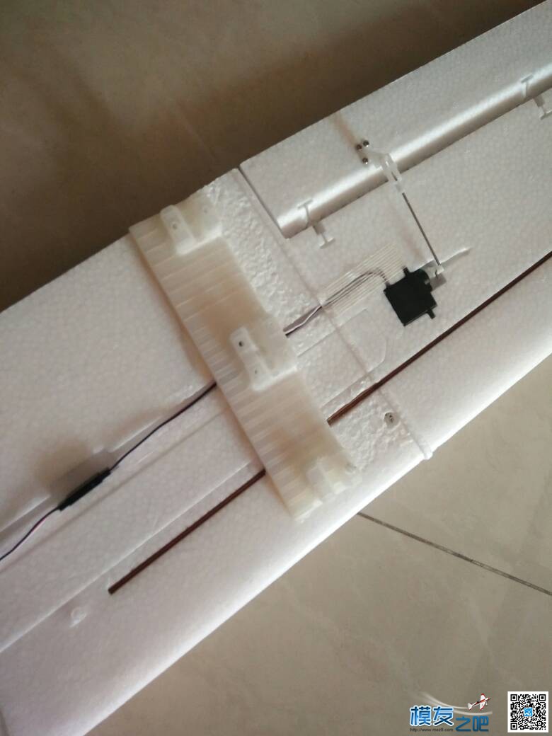

经过几个小时。固定件完成了[教程帖]一步一步制作一台垂直升降的固定翼(慢更)  作者:SATXIN 1333 [教程帖]一步一步制作一台垂直升降的固定翼(慢更)  作者:SATXIN 431 [教程帖]一步一步制作一台垂直升降的固定翼(慢更)  作者:SATXIN 1483 [教程帖]一步一步制作一台垂直升降的固定翼(慢更)  作者:SATXIN 7835
[教程帖]一步一步制作一台垂直升降的固定翼(慢更)  作者:SATXIN 9789
 楼主| 发表于 2017-7-2 16:54:37 | 显示全部楼层
当然。先要预埋螺丝。两面都要先埋
[教程帖]一步一步制作一台垂直升降的固定翼(慢更)  作者:SATXIN 83
[教程帖]一步一步制作一台垂直升降的固定翼(慢更)  作者:SATXIN 1416
 楼主| 发表于 2017-7-2 17:53:28 | 显示全部楼层
完成以后的效果
[教程帖]一步一步制作一台垂直升降的固定翼(慢更)  作者:SATXIN 9669

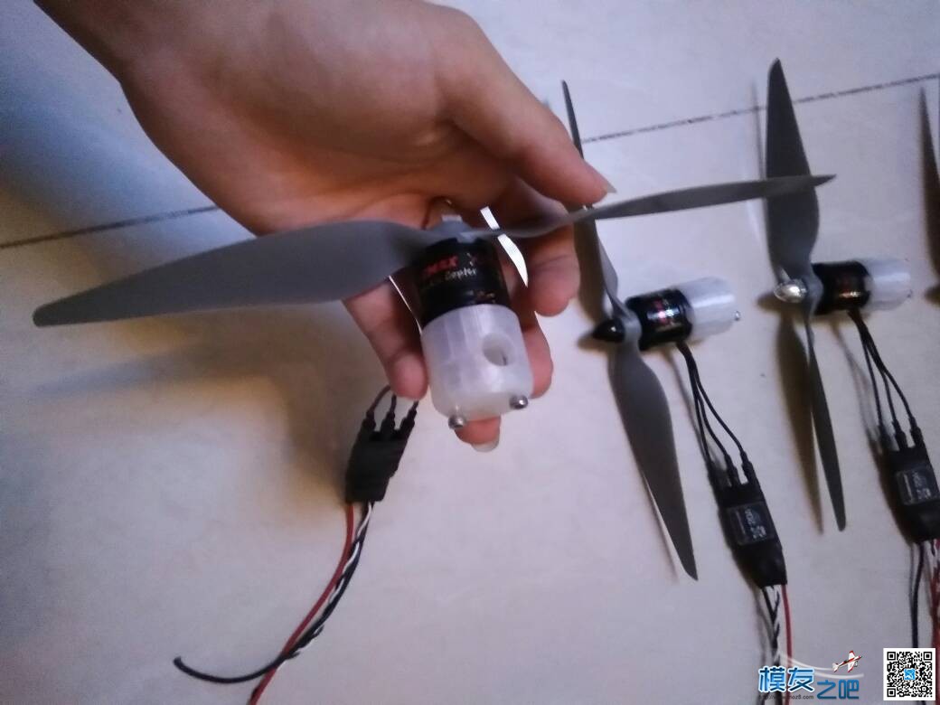

刚刚完成的电机座
[教程帖]一步一步制作一台垂直升降的固定翼(慢更)  作者:SATXIN 8891
[教程帖]一步一步制作一台垂直升降的固定翼(慢更)  作者:SATXIN 1384
 楼主| 发表于 2017-7-2 22:39:53 | 显示全部楼层
完成的效果
[教程帖]一步一步制作一台垂直升降的固定翼(慢更)  作者:SATXIN 750
