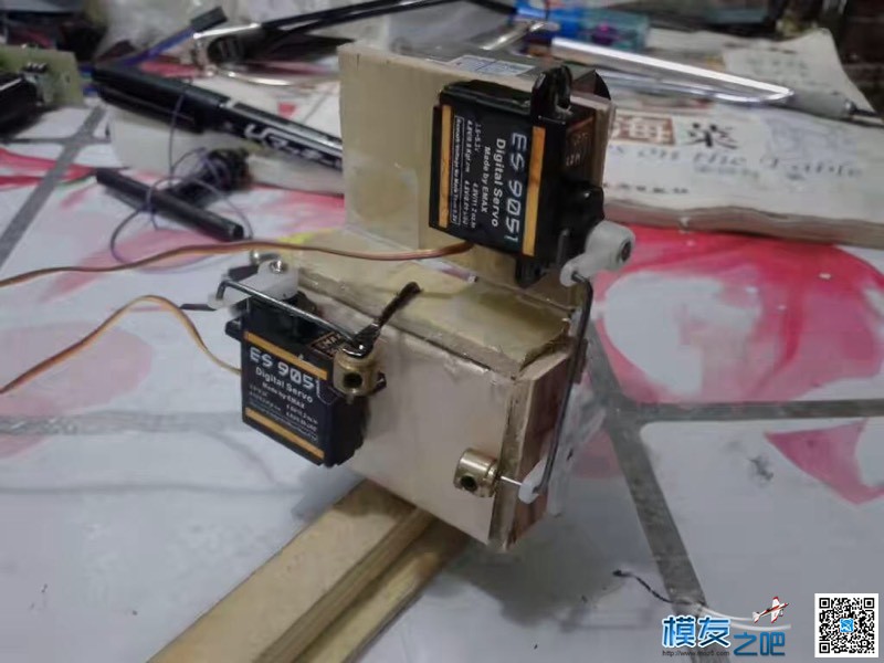

源地址http://wsq.discuz.com/?siteid=265668801&source=wap&c=index&a=viewthread&tid=487341&mobile=2,想做一个这样直接控制舵机的自稳控制板,省了其他东西

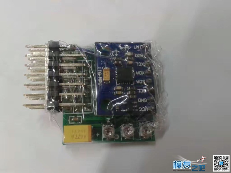

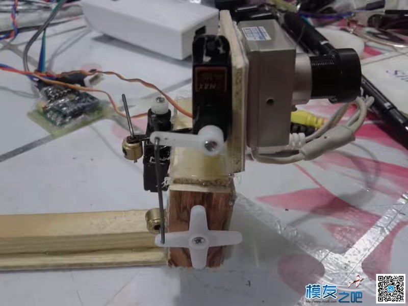

用arduino pro mini+MPU6050,成本大概20块钱,组成最简单的MWC飞控,定义成云台控制板模式,就组成了最简单的云台控制板,很简单的

用陀螺仪能实现吗,可以试试nx3,他有一个锁定角度模式
