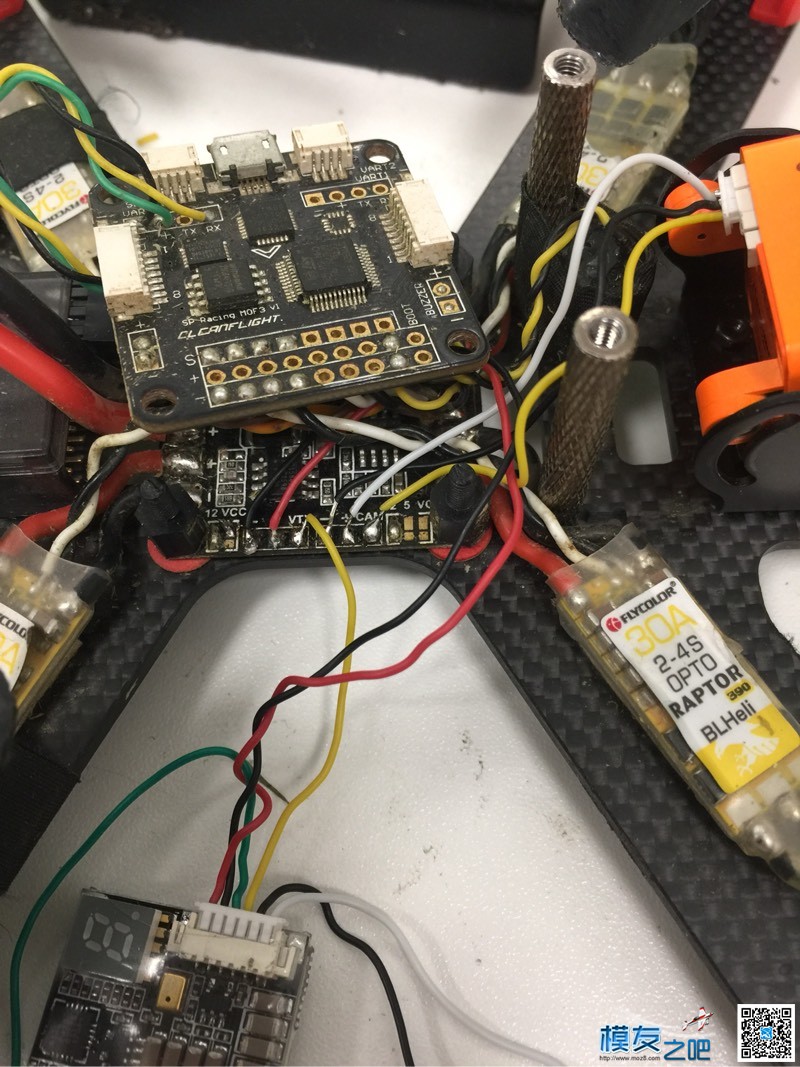

求大神看看图传这样焊对不对,怎么没画面啊?
发表于 2017-8-14 14:04:15 | 显示全部楼层 |阅读模式
图传foxeer 摄像头run cam

发表于 2017-8-14 14:20:43 | 显示全部楼层
图传和摄像头之间的线是对的,板子上的不清楚,这板子没用过,你最简单的办法是,把电源线直接接3s电池试试,看图传上写的是7-24,3s电池直接供电没问题。
 楼主| 发表于 2017-8-14 14:34:09 | 显示全部楼层
jkd_405 发表于 2017-8-14 14:20 求大神看看图传这样焊对不对,怎么没画面啊? 图传,摄像头,对不对,大神,看看 作者:zsy00100 4406
图传和摄像头之间的线是对的,板子上的不清楚,这板子没用过,你最简单的办法是,把电源线直接接3s电池试试 ...
哦,意思是直接图传接3s电池?

发表于 2017-8-14 14:36:09 | 显示全部楼层
zsy00100 发表于 2017-8-14 14:34
哦,意思是直接图传接3s电池?
对,你先这么试试,你接那个口我不清楚具体输出定义,感觉这板子上应该带有osd,你把图传和摄像头接一起显然是不打算用osd了,那电源可以直接和电调那些并联到电池上,7-24V,3s 4s电池都能直接兼容。
发表于 2017-8-14 14:41:56 | 显示全部楼层
你的分电板和飞控和我的一样,没有osd。链接应该是对的。看看图传的数显管亮不?是多少?
 楼主| 发表于 2017-8-14 15:08:06 | 显示全部楼层
wn.wangnan 发表于 2017-8-14 14:41 求大神看看图传这样焊对不对,怎么没画面啊? 图传,摄像头,对不对,大神,看看 作者:zsy00100 4055
一接电源就显示2.和4两个数字

 楼主| 发表于 2017-8-14 15:09:11 | 显示全部楼层
wn.wangnan 发表于 2017-8-14 14:41 求大神看看图传这样焊对不对,怎么没画面啊? 图传,摄像头,对不对,大神,看看 作者:zsy00100 8692
长按2秒显示频道数4
 楼主| 发表于 2017-8-14 15:10:28 | 显示全部楼层
jkd_405 发表于 2017-8-14 14:36 求大神看看图传这样焊对不对,怎么没画面啊? 图传,摄像头,对不对,大神,看看 作者:zsy00100 6454
对,你先这么试试,你接那个口我不清楚具体输出定义,感觉这板子上应该带有osd,你把图传和摄像头接一起 ...
我要是想要osd是不还要吧摄像头和图传分别焊回到分电板上面求大神看看图传这样焊对不对,怎么没画面啊? 图传,摄像头,对不对,大神,看看 作者:zsy00100 2518
发表于 2017-8-14 16:00:25 | 显示全部楼层
图传供电没有问题,(图传咱俩的也一样)。摄像头接线对吗?什么接收?
发表于 2017-8-14 16:08:57 | 显示全部楼层
楼主如果把图传摄像头供电完成了的话,那么摄像头信号线黄色接下面那个板子的cam,板子左边的vtx接进入图传的黄色信号线,也就是说图像信号进入板子后,板子里面的电压,飞行时间会叠加到图像,再输出到图传,图传再把叠加了数据的图像信号传回显示器。
发表于 2017-8-14 16:10:30 | 显示全部楼层
乔大哥 发表于 2017-8-14 16:08 求大神看看图传这样焊对不对,怎么没画面啊? 图传,摄像头,对不对,大神,看看 作者:乔大哥 5200
楼主如果把图传摄像头供电完成了的话,那么摄像头信号线黄色接下面那个板子的cam,板子左边的vtx接进入图传 ...
我看你的分电板带osd,要不然给那俩接口干啥

发表于 2017-8-14 16:27:05 | 显示全部楼层
发射固定一个频道 然后在接收里搜一下 或者接收固定 选择发射换不同的频道 看到有影像就对了
 楼主| 发表于 2017-8-14 16:51:24 | 显示全部楼层
wn.wangnan 发表于 2017-8-14 16:00 求大神看看图传这样焊对不对,怎么没画面啊? 图传,摄像头,对不对,大神,看看 作者:zsy00100 9819
接收是眼镜,肯定没问题
 楼主| 发表于 2017-8-14 16:51:57 | 显示全部楼层
乔大哥 发表于 2017-8-14 16:10 求大神看看图传这样焊对不对,怎么没画面啊? 图传,摄像头,对不对,大神,看看 作者:zsy00100 2143
还是不行求大神看看图传这样焊对不对,怎么没画面啊? 图传,摄像头,对不对,大神,看看 作者:zsy00100 1541

发表于 2017-8-14 19:04:28 | 显示全部楼层
zsy00100 发表于 2017-8-14 16:51 求大神看看图传这样焊对不对,怎么没画面啊? 图传,摄像头,对不对,大神,看看 作者:wn.wangnan 2287
还是不行
你的分电板不带osd
发表于 2017-8-14 19:05:31 | 显示全部楼层
zsy00100 发表于 2017-8-14 16:51 求大神看看图传这样焊对不对,怎么没画面啊? 图传,摄像头,对不对,大神,看看 作者:wn.wangnan 1785
接收是眼镜,肯定没问题
拍个摄像头接线图,不是摄像头的问题?
