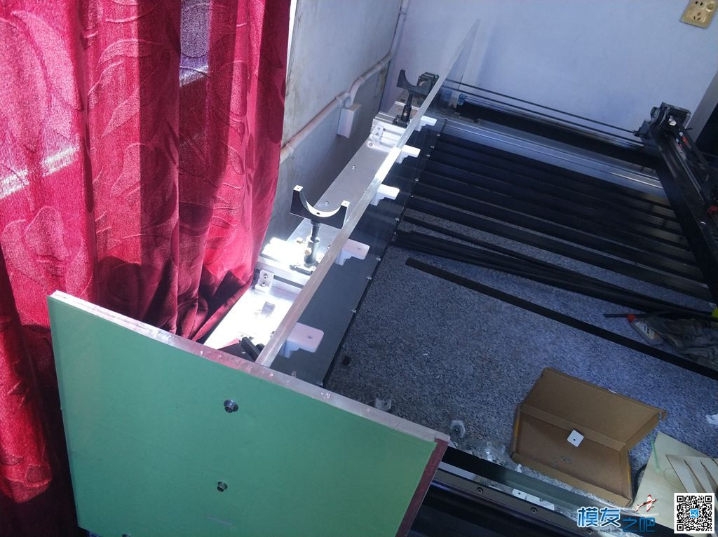

家里小,成品激光家里进不了,自己动手拼一个

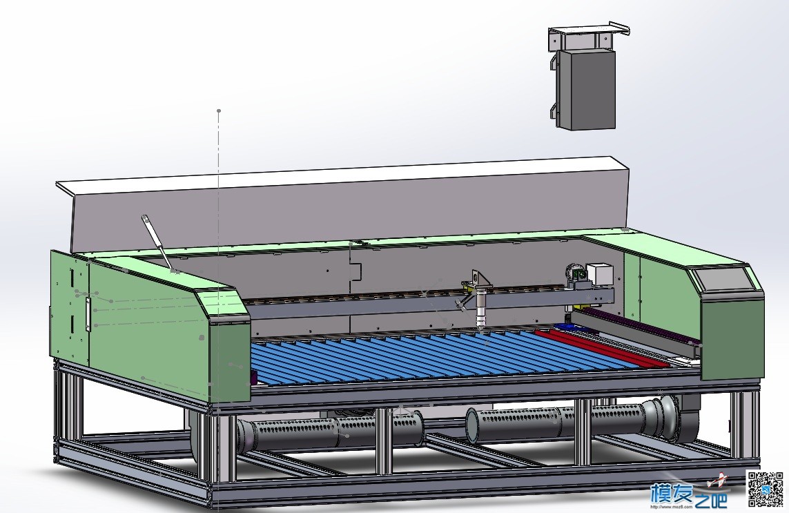

 楼主| 发表于 2017-8-28 07:26:23 | 显示全部楼层
家里小,成品激光家里进不了,自己动手拼一个  作者:听天使在唱歌 9085 家里小,成品激光家里进不了,自己动手拼一个  作者:听天使在唱歌 4955
开始做激光保护盖

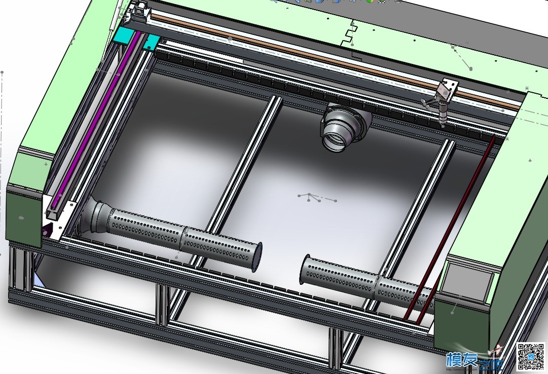

 楼主| 发表于 2017-9-5 09:11:25 | 显示全部楼层
家里小,成品激光家里进不了,自己动手拼一个  作者:听天使在唱歌 7397 家里小,成品激光家里进不了,自己动手拼一个  作者:听天使在唱歌 2049
一边做一边修改。。到了排烟阶段。使用3台24V直流离心式风机,每台功率60W左右。风机直接安装在切割面下面,减少管道阻力。其中两台使用多孔进气方案。具体要测试才知道效果。中间一台采用直接进气方案。
激光电源,外挂方式,直接安装在靠后墙壁上。因为激光电源上自己带了LED电流指示,所以就用了这个方案。
 楼主| 发表于 2017-9-5 09:12:36 | 显示全部楼层
忘记说了,多孔管表面 会粘一层铝膜,避免激光头激光直接打印到多孔管上导致融化。多孔管采用ABS  3D打印。
