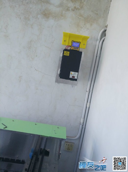

家里小,成品激光家里进不了,自己动手拼一个

听天使在唱歌 发表于 2017-10-30 07:32 家里小,成品激光家里进不了,自己动手拼一个  作者:miaolinchen 5532
激光管买现成,的激光头 也是成品五金件,,买来  安装,调试下光路
调试方面呢
 楼主| 发表于 2017-11-1 07:39:10 | 显示全部楼层
简单来说就是把激光 出光 能够 沿着 导轨 位置 出来,或者说  激光头在任何位置,激光出来的管基本都在合适的范围内。具体怎么调,优酷 查询   激光 管调光路,视频很多 可以参考

 楼主| 发表于 2017-11-13 08:36:26 | 显示全部楼层
清单大概费用
100W激光管 60MM直径的1100元
100W电源 650元
睿达主控 1580元
57步进电机+驱动版 320元
24V电源 60元
激光电源滤波器 25元
激光反射镜,聚光镜 250元
电线,插头,电线套管,电线缠绕管100元
工业水冷机1600元(用养鱼水泵的话 60元)
鼓风机3台,24V电源供电,每台40元
排烟软管多根50元
激光底座淘宝定做300元
激光架子,采用8040 重型铝合金型材架搭建,2300元
激光刀条架 280元
激光五金件(XY导轨,XY方铝合金管,小车,滑台,反射镜架,传动轴,皮带,减速组等)2400元
外壳蒙板,用5夹板表面贴铝膜,大概400元
其他乱七八糟螺丝,小工具等再加500元
