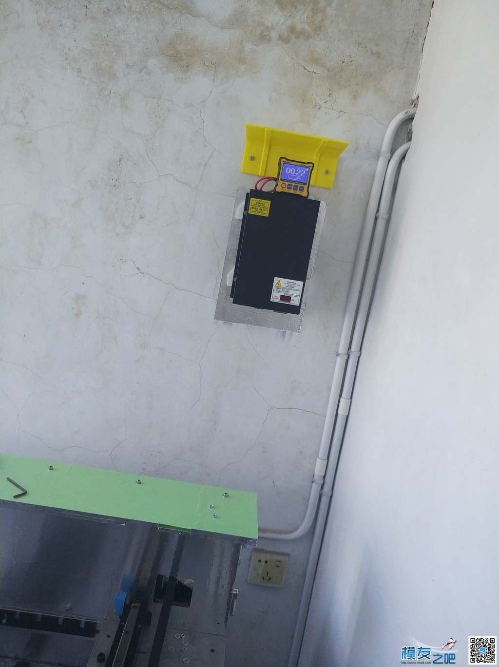

家里小,成品激光家里进不了,自己动手拼一个
发表于 2017-9-9 22:04:27 | 显示全部楼层
好强大, 地板会不会沉啊,这么重。
发表于 2017-9-9 22:56:39 | 显示全部楼层
800斤在1.4平的地面,这是楼板还是1层的地板啊,上楼的话这个都超每平方载荷了。步进多大的,驱动没看到。只玩过30*40cm的2w半导体激光雕刻,木头上刻字没问题。100w的二氧化碳不知能割什么材料,希望LZ到时候上几个切割材料图来。有个EXCEL的价格数量清单就好了,我们也好参考下
 楼主| 发表于 2017-9-11 07:40:11 | 显示全部楼层
nyx 发表于 2017-9-9 22:56
800斤在1.4平的地面,这是楼板还是1层的地板啊,上楼的话这个都超每平方载荷了。步进多大的,驱动没看到。 ...
等我完工 吧。估计10月 国庆 可以首次切割。 家里 是现成浇筑水泥的。800斤 没问题的。
 楼主| 发表于 2017-9-11 07:54:36 | 显示全部楼层
家里小,成品激光家里进不了,自己动手拼一个  作者:听天使在唱歌 6908 外挂激光电源。

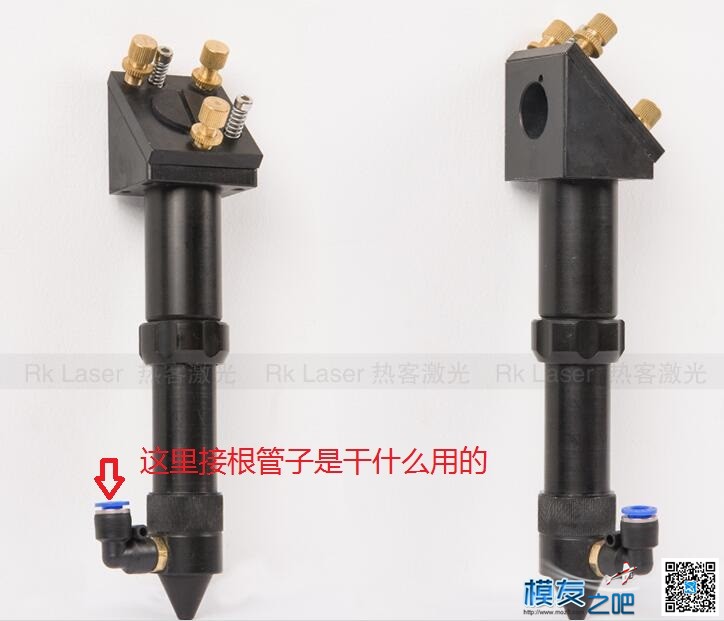

发表于 2017-10-16 14:41:03 | 显示全部楼层
咨询个问题,我看激光切割的头上接根管子,这个管子是干什么用的啊,是接气泵向激光头吹气用的吗,目的地是防止切割的烟雾进入激光头对吗
家里小,成品激光家里进不了,自己动手拼一个  作者:wcdsxm 2651
 楼主| 发表于 2017-10-17 08:49:34 | 显示全部楼层
wcdsxm 发表于 2017-10-16 14:41
咨询个问题,我看激光切割的头上接根管子,这个管子是干什么用的啊,是接气泵向激光头吹气用的吗,目的地是 ...
吹气,两个功能。一个是给聚焦镜片降温。一个是 吹到材料上面,让切割面不要 燃烧起来。

发表于 2017-10-17 19:01:00 | 显示全部楼层
听天使在唱歌 发表于 2017-10-17 08:49 家里小,成品激光家里进不了,自己动手拼一个  作者:wcdsxm 3116
吹气,两个功能。一个是给聚焦镜片降温。一个是 吹到材料上面,让切割面不要 燃烧起来。 ...
多谢指教
