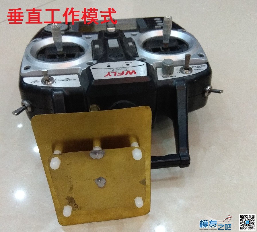

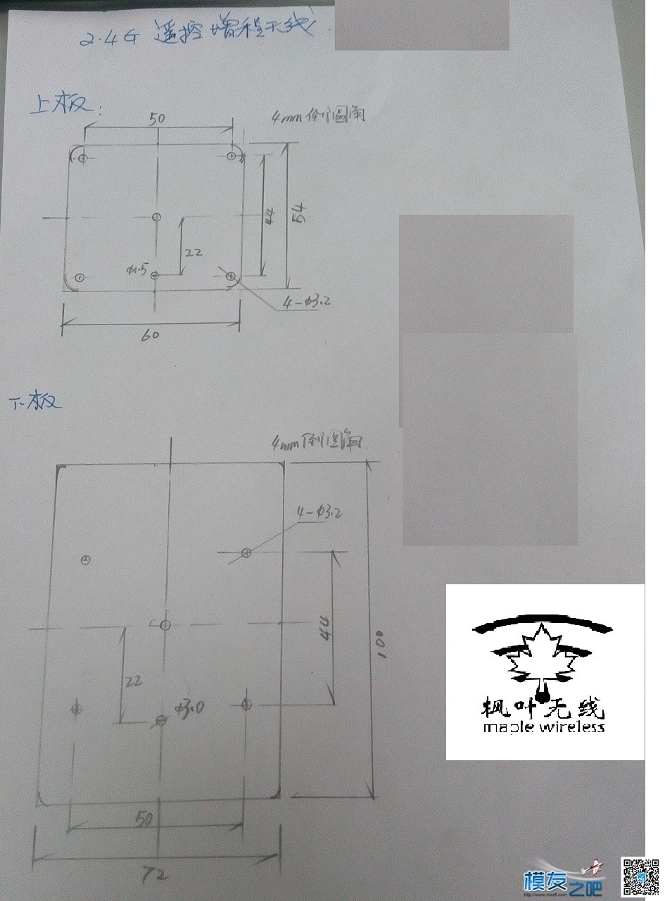

枫叶原创,转载请注明出处,谢谢!
此开源图纸为自行设计的2.4G 9dB 定向天线,增益9dB,水平面角度大于80度,垂直面角度65度左右,适合未加功放的普通遥控距离增加,遥控器无需做大改动,只要有预留天线安装接口就行,实际测试距离增加2倍左右,及原装遥控的两倍距离。使用方法: 由于天线属于定向天线,会有弱信号区,为保证飞机始终处于遥控天线的覆盖范围了,需要图传信号辅助定位,实际使用时,保持遥控天线和5.8G图传平板天线为相同方向,只要图传有信号遥控天线的方位就不会有问题,能达到最远的控制距离。天线采用0.2~0.5mm铜片自制,薄铜片容易加工些,剪刀就能完成加工。天线的制作关键,在两块铜片中心位置,需要用金属导线焊接短路,馈线焊接在靠边的孔位处,两块铜片间距为7mm,图纸和应用图片如下
图纸
枫叶系列天线开源(部分)............  作者:枫叶天线 871
枫叶系列天线开源(部分)............  作者:枫叶天线 700
驻波测试图
枫叶系列天线开源(部分)............  作者:枫叶天线 722
机载接收天线垂直放
枫叶系列天线开源(部分)............  作者:枫叶天线 2805
机载接收天线水平放
枫叶系列天线开源(部分)............  作者:枫叶天线 8912
遥控和图传天线方向一致
枫叶系列天线开源(部分)............  作者:枫叶天线 9048

请问那个四周的圆角是半径为4mm的圆圈吗?
 楼主| 发表于 2017-9-10 23:42:31 | 显示全部楼层
天马tarot 发表于 2017-9-10 23:36 枫叶系列天线开源(部分)............  作者:枫叶天线 1369
是的,倒圆角防止锐角割手
发表于 2017-9-10 23:45:56 | 显示全部楼层
懂了,那这个圆角弧度对天线没什么影响吧,主要是为了防止割手对吧枫叶系列天线开源(部分)............  作者:天马tarot 3738
 楼主| 发表于 2017-9-10 23:56:44 | 显示全部楼层
天马tarot 发表于 2017-9-10 23:45 枫叶系列天线开源(部分)............  作者:枫叶天线 4944
有影响的,按图做就行,不同的倒角会有频偏
发表于 2017-9-10 23:58:59 | 显示全部楼层
枫叶天线 发表于 2017-9-10 23:56 枫叶系列天线开源(部分)............  作者:天马tarot 9321
嗯,谢谢枫叶的分享
