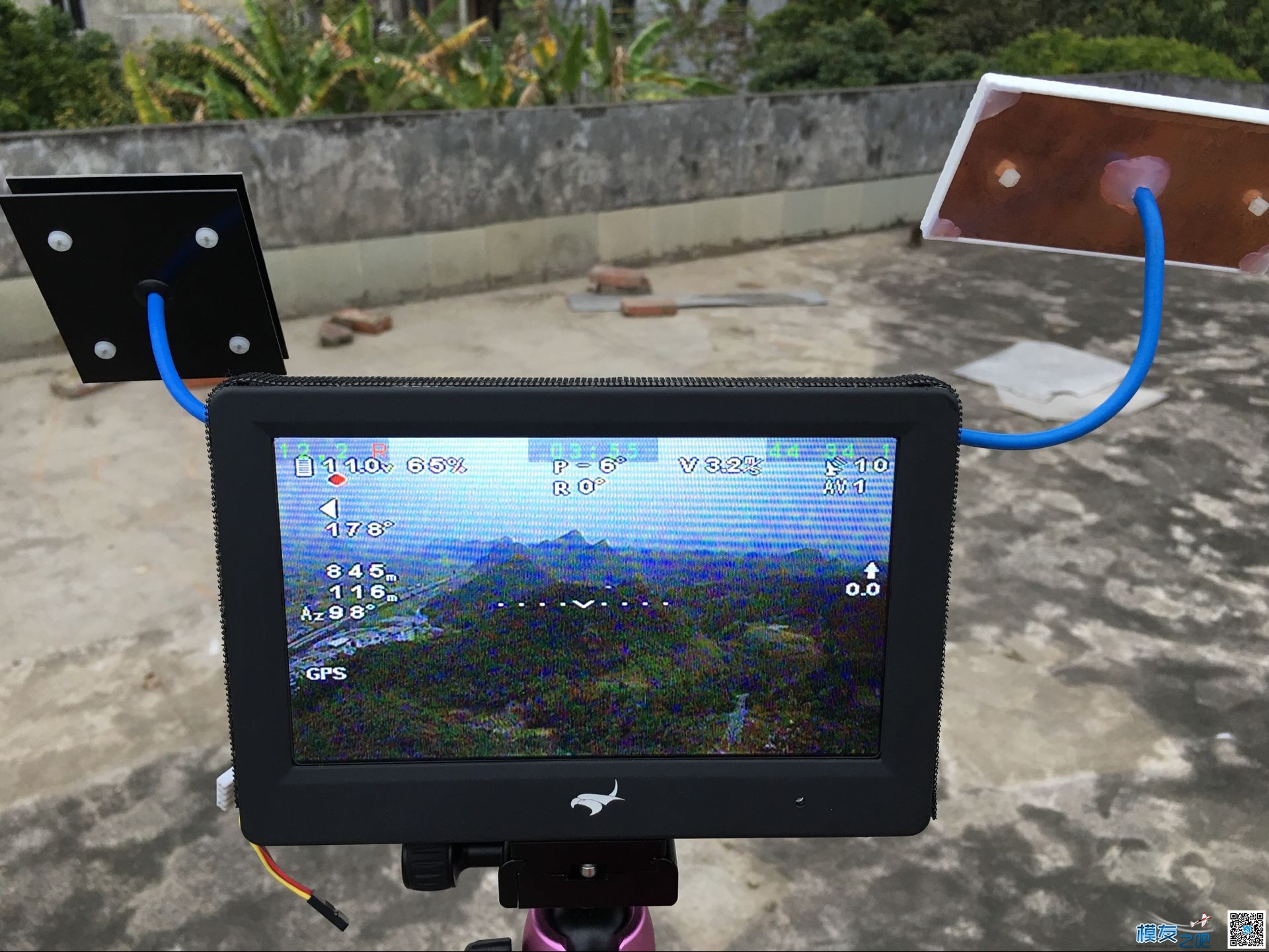

天8实际测试极限在9km,未改装前4km左右,符合预期
一句话总结:我很丑,但是有内涵枫叶系列天线开源(部分)............  作者:枫叶天线 4908
此天线用于家庭无线路由信号增程,超出范围使用造成的损失和责任与本人无关,谢谢观看!

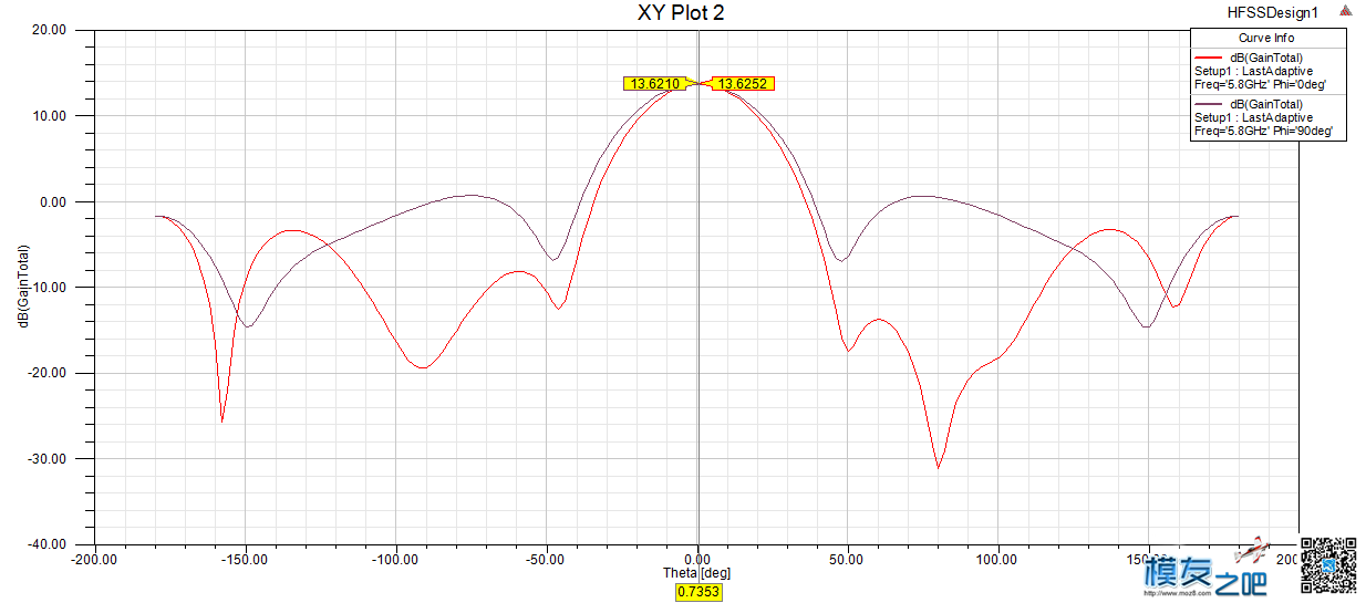

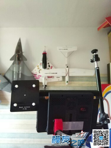

此楼折腾14dB小平板,发帖真辛苦,为了广告,拼了枫叶系列天线开源(部分)............  作者:枫叶天线 7382
天线是个蛮有意思的东西,一些特定金属线条通过一定的设计,就能实现各种应用效果,设计完成的东西看起来非常简单,也很容易仿制,但原创设计一个应用效果很好的产品确非常不容易。研发门槛较高,仪器设备昂贵,设计完成的产品非常容易被抄板,因此国内大环境是山寨横行,假货铺天盖地,都不愿意研发,谁要搞了好东西有市场了,拿来抄就完了多简单的事情,一点风险都木有。 考虑到国内现状,为了保障自己的劳动成果,设计之初就申请了专利保护,当然实际也保护不了多少,但是恶心下人还是可以的,也再次期望大家多支持国内的原创产品,真不用迷信老外的设备,当然他们的技术确实是很牛的,但是随着国内技术的发展这个差距在快速的缩小。 而且很有可能,您花高价买到的国外产品,里面写着made in china
理论要结合实际,换了六七种方案后得出现在采用的结构,在有限的大小内(考虑便携)达到效率最高,同时要考虑产品的可生产线和一致性,提高产品稳定性

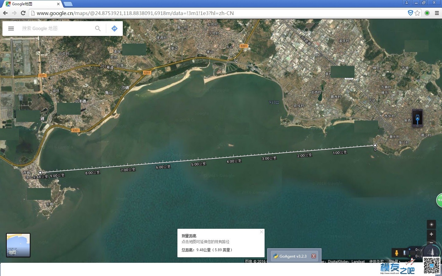

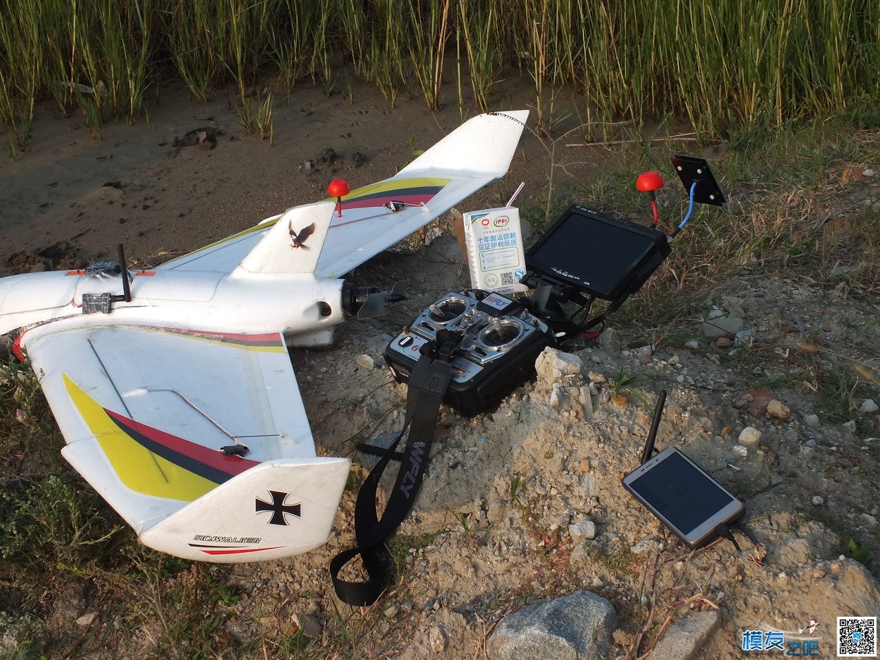

地面路测在海边完成的,以前有上传过测试视频,这里就不多吹了
半夜去乱坟岗的墓地架设发射点,记忆深刻
600mw的发射,用的老马的蘑菇头做发射天线,接受用小平板,沿着沿海公路跑到海湾的另一边,直线距离10km还能正常接收,当时很鸡冻很鸡冻
当然现在看起来这个距离太平常了枫叶系列天线开源(部分)............  作者:枫叶天线 8345

仿真和实测都有了,剩下就是量产,为避免运输损坏天线,全新设计了包装,印刷说明书等等
14dB小平板上市到现在也有一年多点了,从默默无闻到现在的情形,不得不感谢各位前辈老司机的支持和厚爱,没有任何功利心的无私帮助,帮忙宣传等等,再次一并谢过
我想最主要还是产品质量和使用体验获得大家的认可,下面更新大量的实际使用图片,方便大家有一个直观的了解
天线参数:5925信道增益14dB,  驻波小于1.5, 垂直极化,左右方位角度40度,上下方向角度38度左右
                综合大量用户测试数据取平均值, 1w图传功率,发射5dB棒子,接收14dB小平板配合鹰眼旗舰,体验较好的距离20km以内,优质图像10km没问题,极限距离40km(能收到信号和osd,图像已经糊了), ts832之类的600mw图传,距离10km左右压力不大,6-7km画质优良

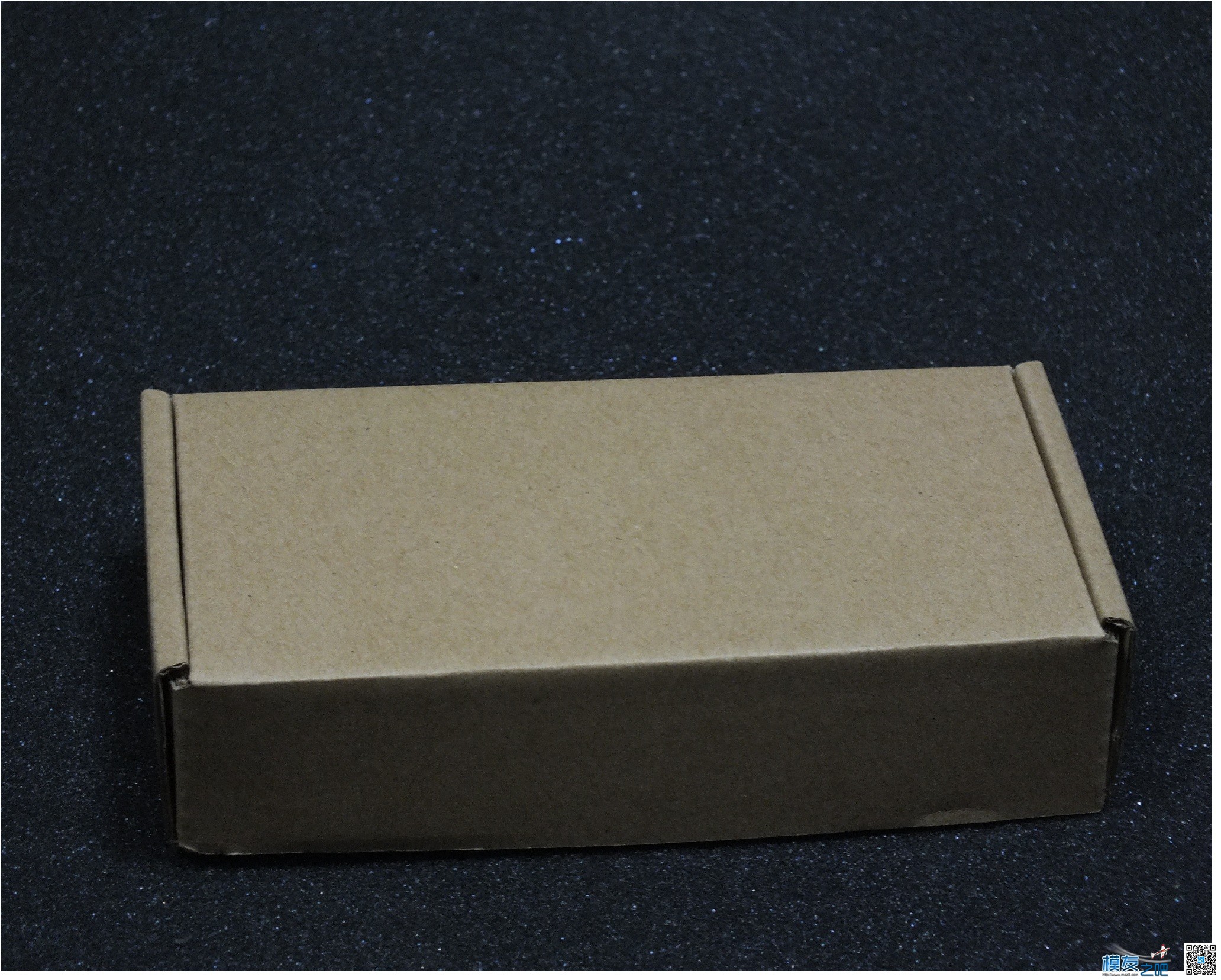

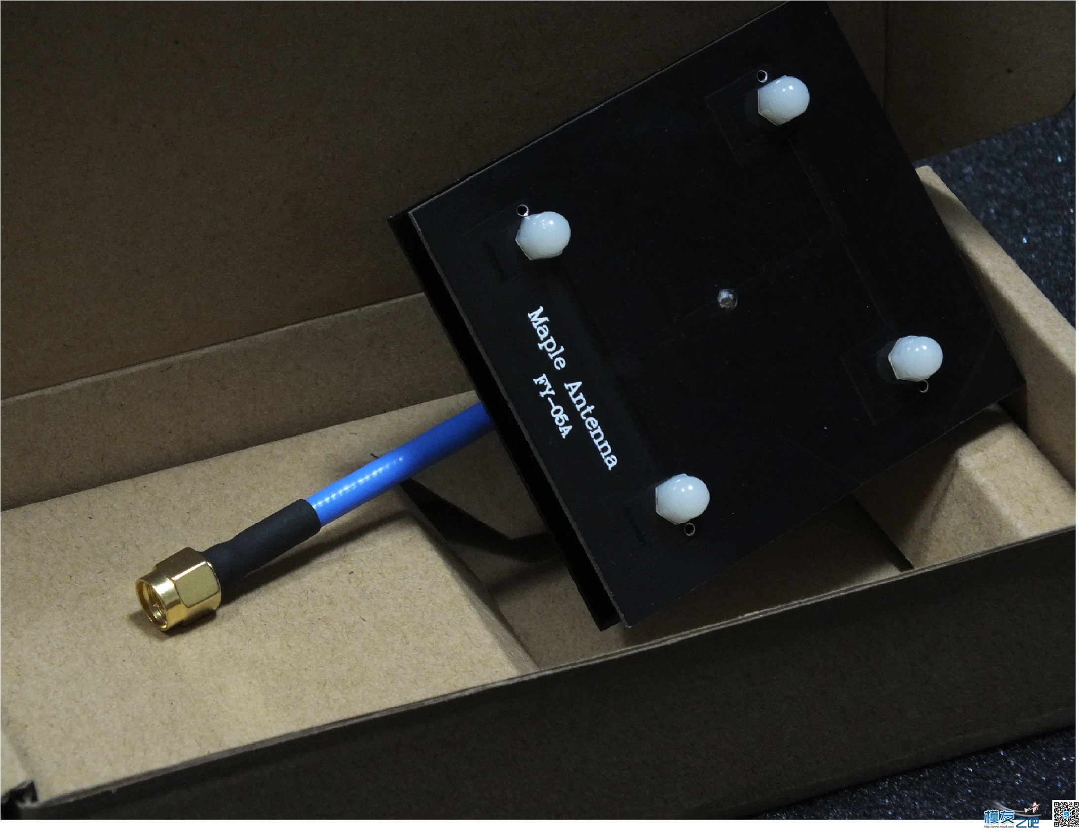

全新设计的包装,天线pcb是铁氟龙板,反射信号的为铝黑色电氧化,不掉漆不褪色,馈线用的670-141sex低损铁氟龙馈线
最新的一代按照模友建议,优化了天线的四个边角,直角倒圆角避免割手和伤物

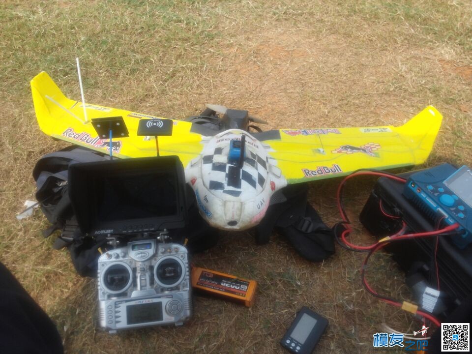

以下为应用图片和部分测试距离只是参考,方便大家安全合理的使用,有了这些数据能更清楚的知道自己的图传信号限制,更加安全的飞行,一句话安全第一,飞飞机只是娱乐,开心就好

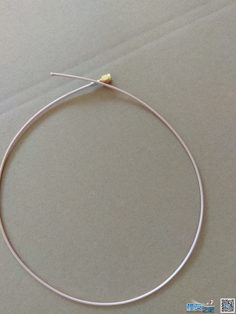

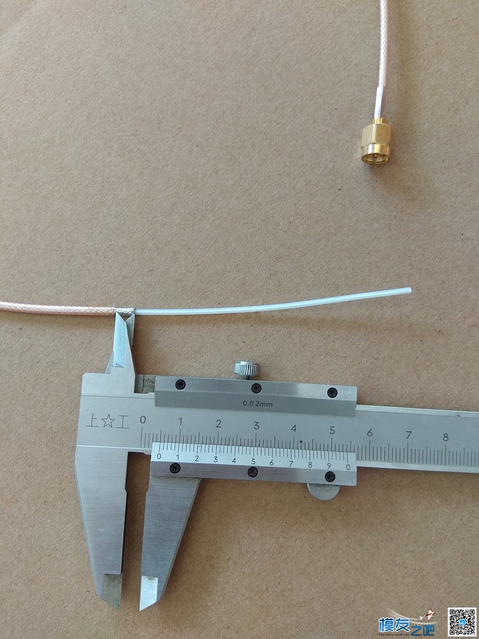

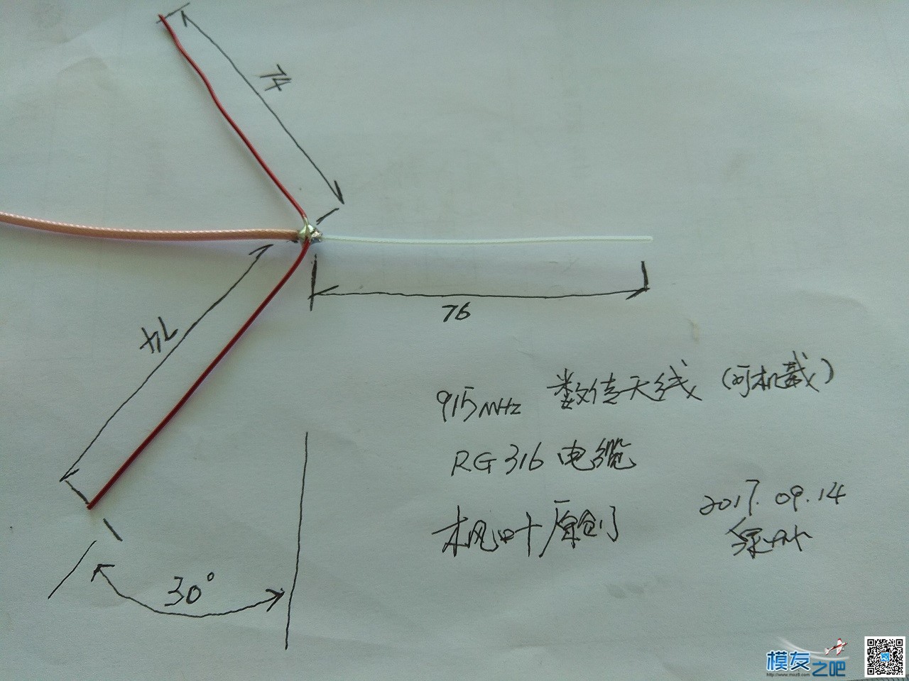

自制915数传天线,可用于机载也可以在地面使用,成本低廉。 天线的馈线长度可自由选择,以够长为限,线缆太长会增大衰减,够用就好

100mw的3dr数传能改进多少距离  详情 回复 发表于 2017-12-16 10:45
