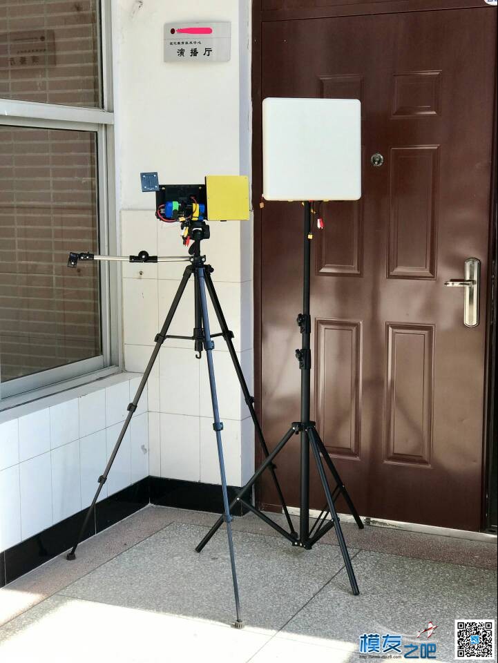

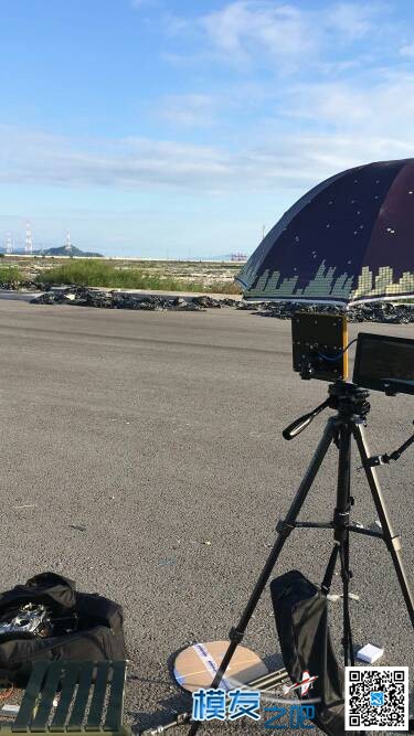

 楼主| 发表于 2017-9-15 16:26:33 | 显示全部楼层
上面提到的小平板虽然方便实用,但对于极端发烧的fpv爱好者有些力不从心,因此枫叶20dB大平板应运而生
增益20dB,辐射角度16度,体积160*160mm,易于携带,能适配主流aat,三脚架云台,和鹰眼旗舰也能搭配使用
取代市场主流的23dB大平板。这类大平板都是天线厂家用于网络桥接,点对点通信的,用于航模体验较差,辐射角度尖锐不易对信号,内部材料绝大部分为环氧树脂板,在5.8G的高频损耗巨大,辐射效率低。并且天线尺寸较大较重,携带不便,用于aat时候,aat的负荷较重易损坏舵机。
