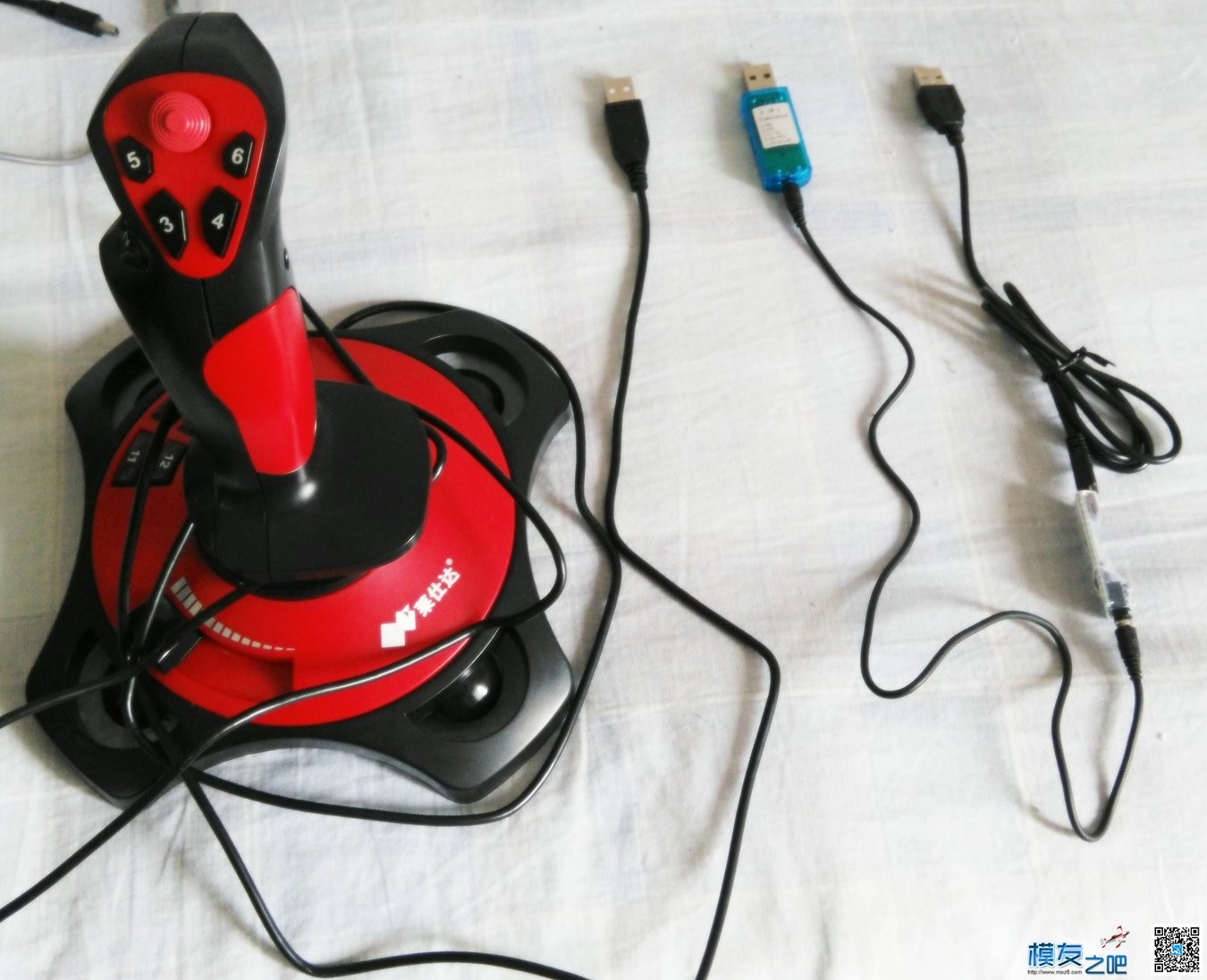

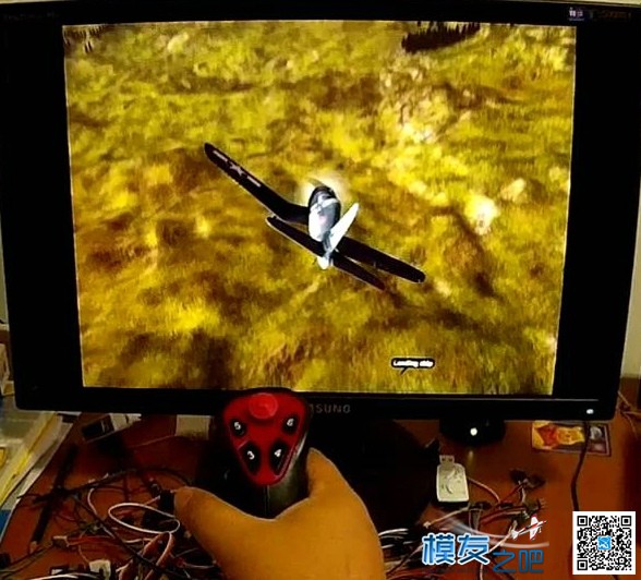

大概2年前,我就做了 PC 飞行手柄玩模拟器

因为手柄类型太多,难配置,所以不好推广, 现在我想出个好办法,就是宝贝包括摇杆,问题就解决了。

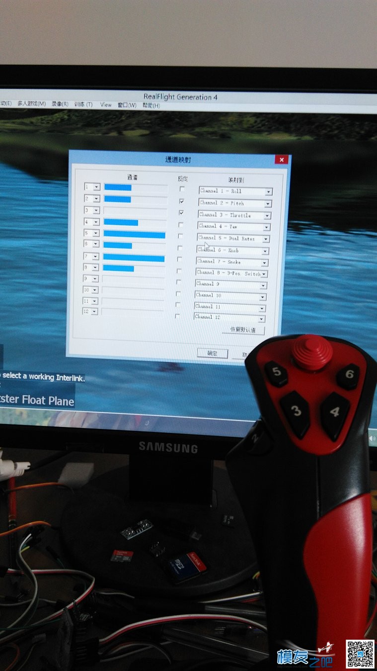

还没玩过, 但这个摇杆模拟器 输出 ppm, 可以通过高频头 控制 航模。  详情 回复 发表于 2017-9-28 18:33
发表于 2017-9-28 18:28:58 | 显示全部楼层

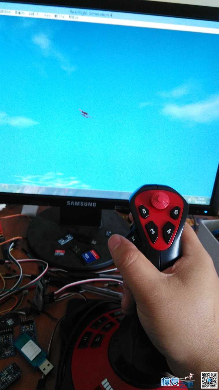

你的意思是摇杆+加密狗的配置就可以在任何模拟器上运行了吗?
我以前测试了 凤凰 和 G4 可用  详情 回复 发表于 2017-9-28 19:24
 楼主| 发表于 2017-9-28 18:33:00 | 显示全部楼层

我以前测试了 凤凰 和 G4 可用
反正输出 ppm,  能读取的 ppm 的模拟器 都可以用

既然模拟器是靠读取加密狗的PPM信号,那能不能将其接到遥控器的教练口上,然后将手柄或者摇杆的通道映射到遥控上,直接用摇杆或手柄来控制模型吗?
飞控模拟器加密狗 “吃”的是 PPM, 这个摇杆是给加密狗喂 PPM 的。 你当然可以喂给另外一个遥控器, 这样遥控器作为教练,你才做飞行摇杆当学徒。 就可以控制飞机了。 如果飞行摇杆操作不方便,你立  详情 回复 发表于 2017-9-29 10:08
 楼主| 发表于 2017-9-29 10:08:33 | 显示全部楼层
世界大战 发表于 2017-9-29 10:01
既然模拟器是靠读取加密狗的PPM信号,那能不能将其接到遥控器的教练口上,然后将手柄或者摇杆的通道映射 ...
   如果飞行摇杆操作不方便,你立马切会 教练,用传统遥控器操作。
发表于 2017-9-29 10:41:12 | 显示全部楼层
payne.pan 发表于 2017-9-29 10:08 PC 飞行手柄玩模拟器 模拟器 作者:世界大战 6638
   你当然可以喂给另外一个遥 ...
有个问题就是加密狗一头是USB,一头是3.5mm音频口,手柄或者摇杆的USB口如何转接上去?
套件有个 小转接器, 一头接 电脑 usb, 一头接 3.5mm  详情 回复 发表于 2017-9-29 12:09
 楼主| 发表于 2017-9-29 12:09:40 | 显示全部楼层
