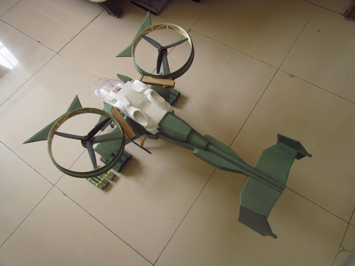

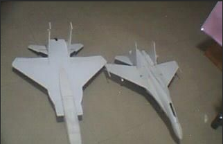

这是后来做好的图片,跟成品图对比一下吧
{我爱小飘飘原创}F15机轮的制作 舵机,轻木,蓝忘机视角4,原创CD机,什么飘飘 作者:我爱小飘飘 3510
呵呵略大一点吧,好了步入正题喽f15难点不在于机体的制作,关键是设备的安装与附件的制作。上面的机身以经做好,我们要做的是它的机轮

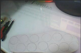

这是泡沫鞋底,在市场买的,3块钱一双,好像,大概能做20多个轮子。
{我爱小飘飘原创}F15机轮的制作 舵机,轻木,蓝忘机视角4,原创CD机,什么飘飘 作者:我爱小飘飘 852

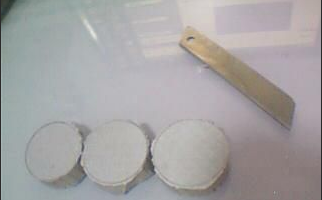

所有的圆都是圆规画的。这个不难吧
{我爱小飘飘原创}F15机轮的制作 舵机,轻木,蓝忘机视角4,原创CD机,什么飘飘 作者:我爱小飘飘 950

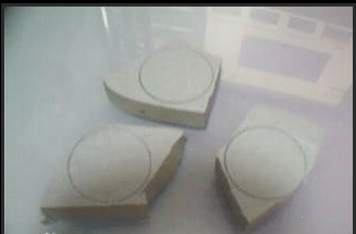

初步切割成这样,刀片很快,割这个等于小菜
{我爱小飘飘原创}F15机轮的制作 舵机,轻木,蓝忘机视角4,原创CD机,什么飘飘 作者:我爱小飘飘 9000
打磨好了解释这样了,很圆,没有偏差
{我爱小飘飘原创}F15机轮的制作 舵机,轻木,蓝忘机视角4,原创CD机,什么飘飘 作者:我爱小飘飘 9415

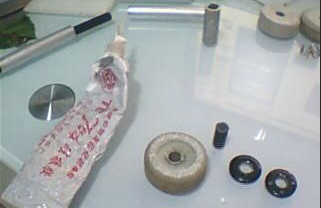

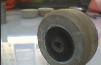

制作轮毂和机轮架,

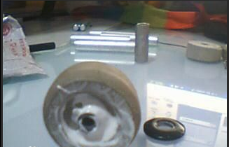

做好的轮子,探杆,还有,上面黑色的大家应该很容易猜到吧,呵呵,是纽扣,这个做轮子的轮毂是相当不错啊,关键是强度高,还轻。
{我爱小飘飘原创}F15机轮的制作 舵机,轻木,蓝忘机视角4,原创CD机,什么飘飘 作者:我爱小飘飘 5362
首先我们要把纽扣中间打一个7毫米的孔
{我爱小飘飘原创}F15机轮的制作 舵机,轻木,蓝忘机视角4,原创CD机,什么飘飘 作者:我爱小飘飘 7053
然后把纽扣与轮子一同穿在钻头上,这样的目的是为了画圆时不偏圆心
{我爱小飘飘原创}F15机轮的制作 舵机,轻木,蓝忘机视角4,原创CD机,什么飘飘 作者:我爱小飘飘 3663

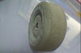

取下纽扣,我们要开始打磨了,打磨出一个凹面。看下面
{我爱小飘飘原创}F15机轮的制作 舵机,轻木,蓝忘机视角4,原创CD机,什么飘飘 作者:我爱小飘飘 1354
打磨好了就是这个样子,有点不太满意,不过有那个效果,后期修补。
{我爱小飘飘原创}F15机轮的制作 舵机,轻木,蓝忘机视角4,原创CD机,什么飘飘 作者:我爱小飘飘 2140
将纽扣扣好两面,然后把探杆插进去,测量好长度,截开
{我爱小飘飘原创}F15机轮的制作 舵机,轻木,蓝忘机视角4,原创CD机,什么飘飘 作者:我爱小飘飘 2402
把硅胶,轮子,纽扣和探杆准备好了,开始组装一个真正的轮子
{我爱小飘飘原创}F15机轮的制作 舵机,轻木,蓝忘机视角4,原创CD机,什么飘飘 作者:我爱小飘飘 121
把探杆先插进去然后扣上纽扣就好了,很简单
{我爱小飘飘原创}F15机轮的制作 舵机,轻木,蓝忘机视角4,原创CD机,什么飘飘 作者:我爱小飘飘 1714
{我爱小飘飘原创}F15机轮的制作 舵机,轻木,蓝忘机视角4,原创CD机,什么飘飘 作者:我爱小飘飘 1122

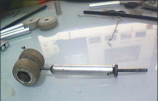

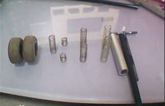

扣好了就是这个样子的了,好了,轮子的制作就算是完成了,我们下面开始制作的是机轮架,也就是减震机构,这个又需要费脑筋了
制作里需要的是这些东西,其中有弹簧,内径是7毫米的铝管,碳纤维管,外径是7毫米的,跟铝管内径正好吻合。还有一根T型杆,是自己焊接的
{我爱小飘飘原创}F15机轮的制作 舵机,轻木,蓝忘机视角4,原创CD机,什么飘飘 作者:我爱小飘飘 5346
就是这个t型杆,是用两根直径4毫米的螺丝杆焊接上的,短的那根是挂轮子的,长的这根是连接减震机构的,两者的长度分别为4cm,8.5cm
{我爱小飘飘原创}F15机轮的制作 舵机,轻木,蓝忘机视角4,原创CD机,什么飘飘 作者:我爱小飘飘 7922
把轮子放上去看看效果
{我爱小飘飘原创}F15机轮的制作 舵机,轻木,蓝忘机视角4,原创CD机,什么飘飘 作者:我爱小飘飘 3384

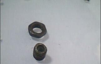

注意螺丝杆上的这个螺母,内径是4毫米,但是外径却是7毫米的,所以,我们要把他的棱角打磨下去,这样套在铝管里就能滑动了,要不都进不去,但是,更需要注意的是,我们只打磨一点点棱角而已,不要打磨过分了,因为螺母的方边我们还有用处,这一点要千万注意,后面你就知道有什么用处了
{我爱小飘飘原创}F15机轮的制作 舵机,轻木,蓝忘机视角4,原创CD机,什么飘飘 作者:我爱小飘飘 8912
由于铝管的内径是7毫米,碳管的外径是7毫米,所以是很吻合的,我们截取2公分长的碳管插进去然后用硅胶粘合固定一下就好了
{我爱小飘飘原创}F15机轮的制作 舵机,轻木,蓝忘机视角4,原创CD机,什么飘飘 作者:我爱小飘飘 3250
在铝管的这一边我们要攻丝,8毫米。后面会利用它把弹簧放进去以后压住弹簧
{我爱小飘飘原创}F15机轮的制作 舵机,轻木,蓝忘机视角4,原创CD机,什么飘飘 作者:我爱小飘飘 9493
看是组装减震机构,首先把丝杆穿在铝管里,然后两根细弹簧套在丝杆上,然后把螺丝母拧上,拧上后焊死,或者二合一粘死,不要让他在里面转动,以达到定向的作用。
{我爱小飘飘原创}F15机轮的制作 舵机,轻木,蓝忘机视角4,原创CD机,什么飘飘 作者:我爱小飘飘 4103

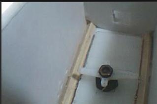

最后把压力大的弹簧放进去以后,把后面用8毫米螺丝杆拧上,堵住弹簧,这样,一个减震起落架就算是完成了下部整体了,剩下的是安装在飞机上,并且有转向和收放功能,
{我爱小飘飘原创}F15机轮的制作 舵机,轻木,蓝忘机视角4,原创CD机,什么飘飘 作者:我爱小飘飘 5813
螺母是8毫米直径内径的,螺丝是外径8毫米的,在中心钻个孔,这样子T型杆能穿过来,穿过来就能设计方向杆了
割一块白色的塑料板,或者轻木板都行,然后在中间打一个8毫米的孔,把方块板子放上去,然后螺母锁紧,这样就能装在飞机机舱里了,最上面我们要放一个摇臂,这个摇臂就可以连接舵机,控制方向了,今天就做到这里,明天开始装机,然后说一下装机的细节
{我爱小飘飘原创}F15机轮的制作 舵机,轻木,蓝忘机视角4,原创CD机,什么飘飘 作者:我爱小飘飘 3252
最左面的是挂轮子的轴,然后是一根螺丝把探杆顶住,中间是弹簧,下面是固定不动的,上面是可活动的,这样子就实现了减震功能
{我爱小飘飘原创}F15机轮的制作 舵机,轻木,蓝忘机视角4,原创CD机,什么飘飘 作者:我爱小飘飘 1944
看到一根长螺丝了吗,这是限位杆,目的是在上面的铝管滑动的时候保证弹簧下面的那部分不转动,这样轮子就不会左右摇摆了

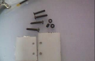

我们需要这样的塑料板,有两块就够了,然后在合适的位置打孔,还有4毫米直径的螺丝,螺母。这里两块板子不一样大,没关系,自己整理一下就会一样大了,不一样也没关系,因为放在机身两侧你不会去比较它的
{我爱小飘飘原创}F15机轮的制作 舵机,轻木,蓝忘机视角4,原创CD机,什么飘飘 作者:我爱小飘飘 806
然后选合适的位置把整体用热熔胶粘接在机身上,不用担心强度,因为有减震功能,塑料板和kt板还是比较合体的。这里的安装随便诸位。有好方法最好
{我爱小飘飘原创}F15机轮的制作 舵机,轻木,蓝忘机视角4,原创CD机,什么飘飘 作者:我爱小飘飘 964
摇臂中心打4毫米孔,然后下面先旋进一个螺母,摇臂放上去,最后上面锁紧一个螺母,这样连接上舵机就可以控制方向了

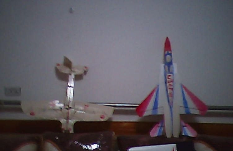

{我爱小飘飘原创}F15机轮的制作 舵机,轻木,蓝忘机视角4,原创CD机,什么飘飘 作者:我爱小飘飘 1695
飞了一周时间涂装的,累死了~~看看效果吧 比较差
